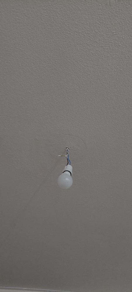

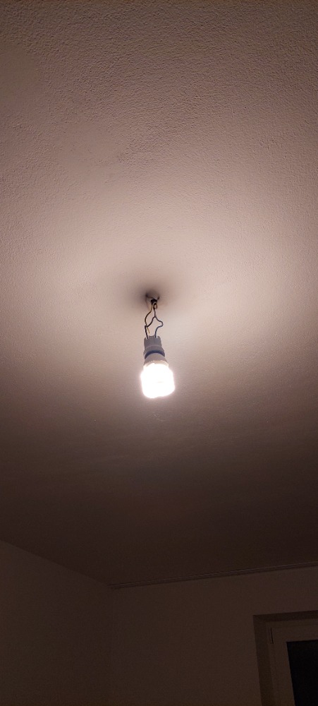

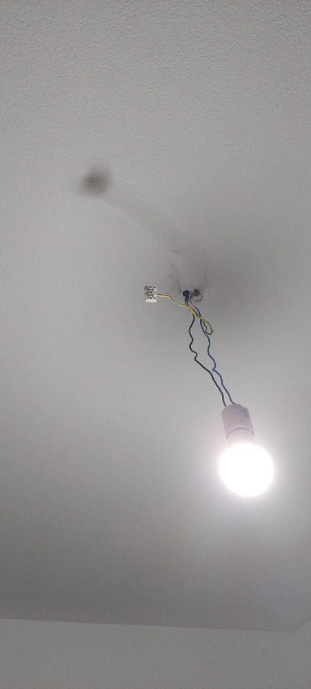

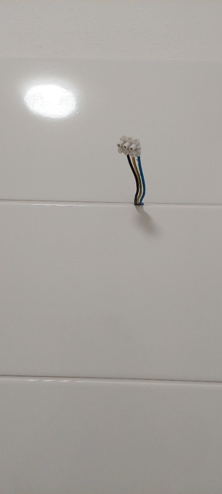

Hezký večer, moc prosím o radu. Budu se stěhovat se synem do bytu, který je sice po rekonstrukci, ale nejsou tam světla a vůbec tomu nerozumím. Potřebovala bych poradit, jaká světla jsou pro tohle vhodná. Vůbec mi není jasné, když trčí ze zdi dráty s objímkou, kam zavěsit stínítko, vždyť tam musí být kabel. A když koupím kabel s objímkou a baldachynem nebo jak se to jmenuje a se stínítkem, tak co s tou objímkou a trčícími dráty? A můžu si koupit stropní světlo, které má jen malý prostor na to, kam dráty schovat? A co s tou objímkou? Podobně dráty trčí z kachlicek nad umyvadlem. To je myšleno asi na světlo nad zrcadlem. Opět, můžu si koupit světlo, které má upevnění třeba čtvercové 4x4 cm? Jak se pid to vejdou dráty a když za těmi kachlickami vedou dráty a bude se do nich vrtat, aby se světlo přidělalo, tak se můžou provrtat i ty dráty...

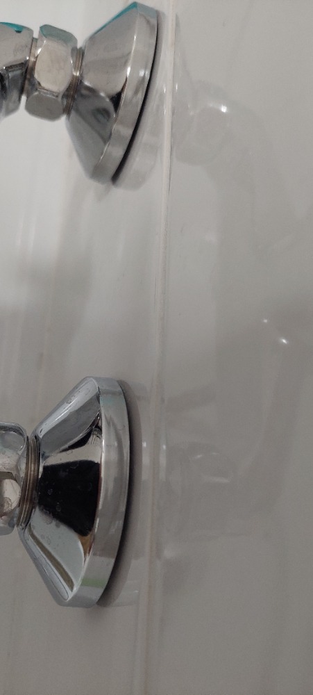

Druhá věc je baterie, ty kolečka jsou tak 2mm od zdi, takze tam při sprchování bude voda zatékat. To nevadí?

Kónické krytky pod baterií jsou jenom ozdobné, jinou funkci nemají. Za nimi jsou patrně obkladačky a…

To jsem zkoušela a nepohnu s tím...co ty zadělat nějakým silikonem? Nemám dobrý pocit z toho, aby ko…

Zastavit vodu, sundat baterii a podívat se, proč nejdou krytky až ke zdi. Pokud nepůjdou přirazit, p… poslední

Kónické krytky pod baterií jsou jenom ozdobné, jinou funkci nemají. Za nimi jsou patrně obkladačky a zatékání vody nevadí. Co se týká elektriky. Kupte si světla jaká chcete a nechte to zapojit elektrikáře. On si s tím poradí.
Zastavit vodu, sundat baterii a podívat se, proč nejdou krytky až ke zdi. Pokud nepůjdou přirazit, protože vyústění čouhá ze zdi víc, než by mělo, klidně je vyplnit silikonem. Mimochodem, pod baterií by měly být těsnící kroužky se sítky.
