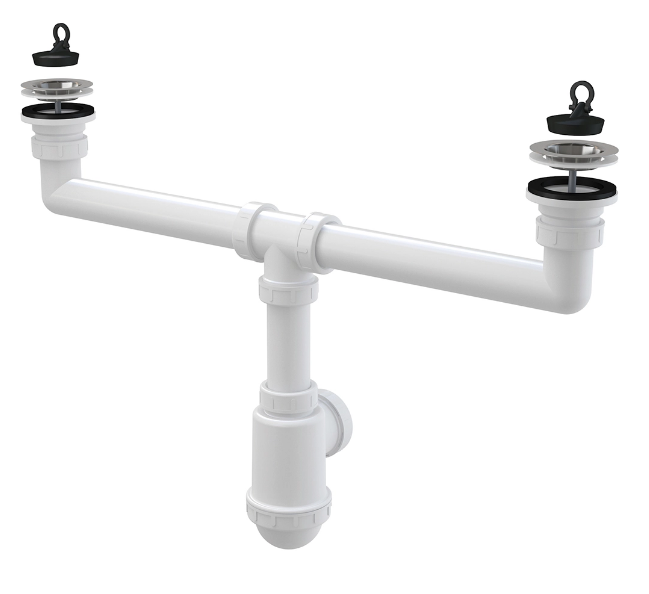

Mame doma dvojdrez, a pod nim je taka zmet trubiek, navyse napojeny odpoad z umyvacky, pracky . . . .
Chcel by som to trosku umravnit, a napadlo ma toto, priloha
Ale fyzika nepusti a bojim sa, ze ked jeden drez napustim vodou, povedzme do polovicky napr chladim velky hrniec, aby po vypusteni vody mi tato nielenze neodtekala do odpadu, ale snazila sa vyrovnat hladiny a tym padom by pretekala spojehou rurkou aj do druheho drezu . . . V tomto pripade nieje vodny uzaver rieseny klasickym kolenom / ohybom, ale vynalezom trubka v trubke, co bude mat asi vecsi odpor ako klasicky ohyb . . .
Takto jsou dvojdřezy na odpad běžně napojené a nikdo si snad nestěžuje. Myslím, že odtok do kanaliza…

Je to mozne, asi to aj funguje, ked to vyrabaju, len s tym nemam ziadnu skusenost, len ma to hned pr…

Rozumím, že máš dva sifony a teprve pak spojené, ale asi máš do každého sifonu myčku a pračku...

No nevím. Já to mám doma trochu jinak. Ne souběžně, ale jedna odpadová trubka ústící do odpadu je vý…

Dělá se to hodně variant, včetně odboček na myčku, třeba https://www.baumax.cz/vrobek/sifon-drez-dvo… poslední

Je to mozne, asi to aj funguje, ked to vyrabaju, len s tym nemam ziadnu skusenost, len ma to hned pri pohlade na to napadlo . . . teraz mam koleno aj z jedneho, aj z druheho a spojenie a napojenie na odtok az za nimi . . . zabera to kopec miesta.
No nevím. Já to mám doma trochu jinak. Ne souběžně, ale jedna odpadová trubka ústící do odpadu je výše a druhá níže asi o průměr trubky. Ale je to celé nějaká anglická kuchyně včetně dvojkřídlové lednice. U staré linky, pokud si dobře pamatuju, to bylo tak jak píšeš.
