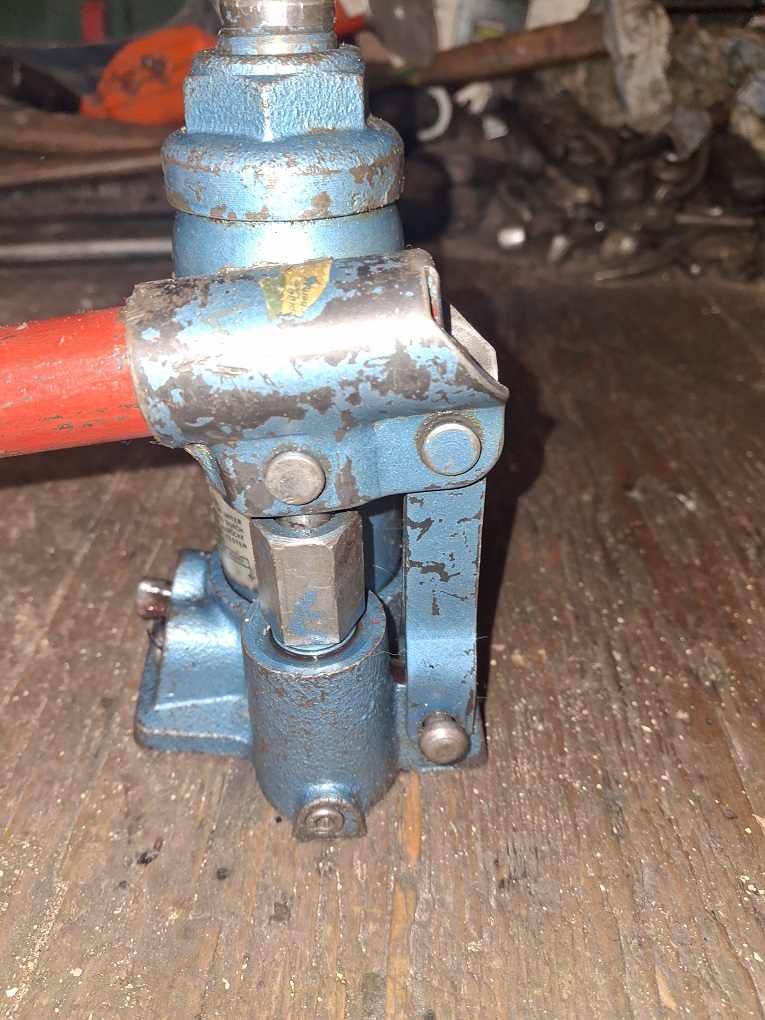

Dobrý večer , prosím o radu kde hledat chybu u heveru naprázdno nebo při zatížení rukou zvedá OK , pokud opřu pod auto tak se zvedne do opření a dál nezvedá , olej je vyměněn , vyměněn okroužek i manžeta pumpičky, profouknuty kanálky,pod pumpičkou je jedna kulička průměr 5mm jako sací ventil a mosazné těsnění, pod druhým otvorem je kanál zaslepený šroubem na něj kolmo navazuje další kanálek osazený kuličkou 6mm,pružinou a uzavřen šroubem s okroužkem, vedle je vypouštěcí šroub těsnící kuželem kov na kov, pokud hever bez zátěže zvednu a pak na něj stoupnu tak neklesá. prosím o radu kde hledat chybu

Zdravím,hever funguje,jen nemá sílu.Někde to netěsní jak má.Začal bych šroubem na spuštění pístnice dolů,tam to musí perfekt těsnit,jinak mizí zvedací výkon,často mám málo dotažen a příznaky stejné.Dále hledat i jinde kde mohou unikat tlaky.Osobně bych namixoval jarovou pěnu a zkoušel všude.Také nemusí těsnit něco uvnitř,rýha v pumpičce,sedla kuliček.:-)
Podle mě v pumpičce zůstala vzduchová bublina. Tomu odpovídá, že naprázdno funguje, ale při potřebě tlaku už jen stlačuje v pumpičce tu bublinu.
Abych si nevymýšlel nějaký návod, připojuji citaci ze strejdy Googla:
Odvzdušnění hydraulického systému Občas se stává, že uvnitř zvedáku zůstanou zachyceny bublinky vzduchu, což snižuje účinnost zvedáku. Hydraulický systém odvzdušněte podle tohoto návodu. 1. Otevřete vypouštěcí ventil a vyndejte zátku z otvoru pro doplňování oleje. 2. Několikrát rychle zapumpujte, aby došlo k odvzdušnění. 3. Uzavřete vypouštěcí ventil a zandejte zátku do otvoru pro doplňování oleje. Nyní by měl zvedák fungovat normálně. Pokud ne, opakujte odvzdušnění podle potřeby.
Dobrý večer tak vyřešeno , opravdu nejprve bylo málo oleje ,tak jsem se rozhodl pro výměnu za nový po cca 5 letech ,pak přestal fungovat tak jsem vyměmil okroužky i manžetu pumpičky. čístil sedla kuliček, marně. Poprvé jsem se dozvěděl o odvzdušnění a teď již funguje OK , měj jem za to že pokud se zvedá bez zatížení ta musí fungovati pod zátěží. Moc děkuji za radu
