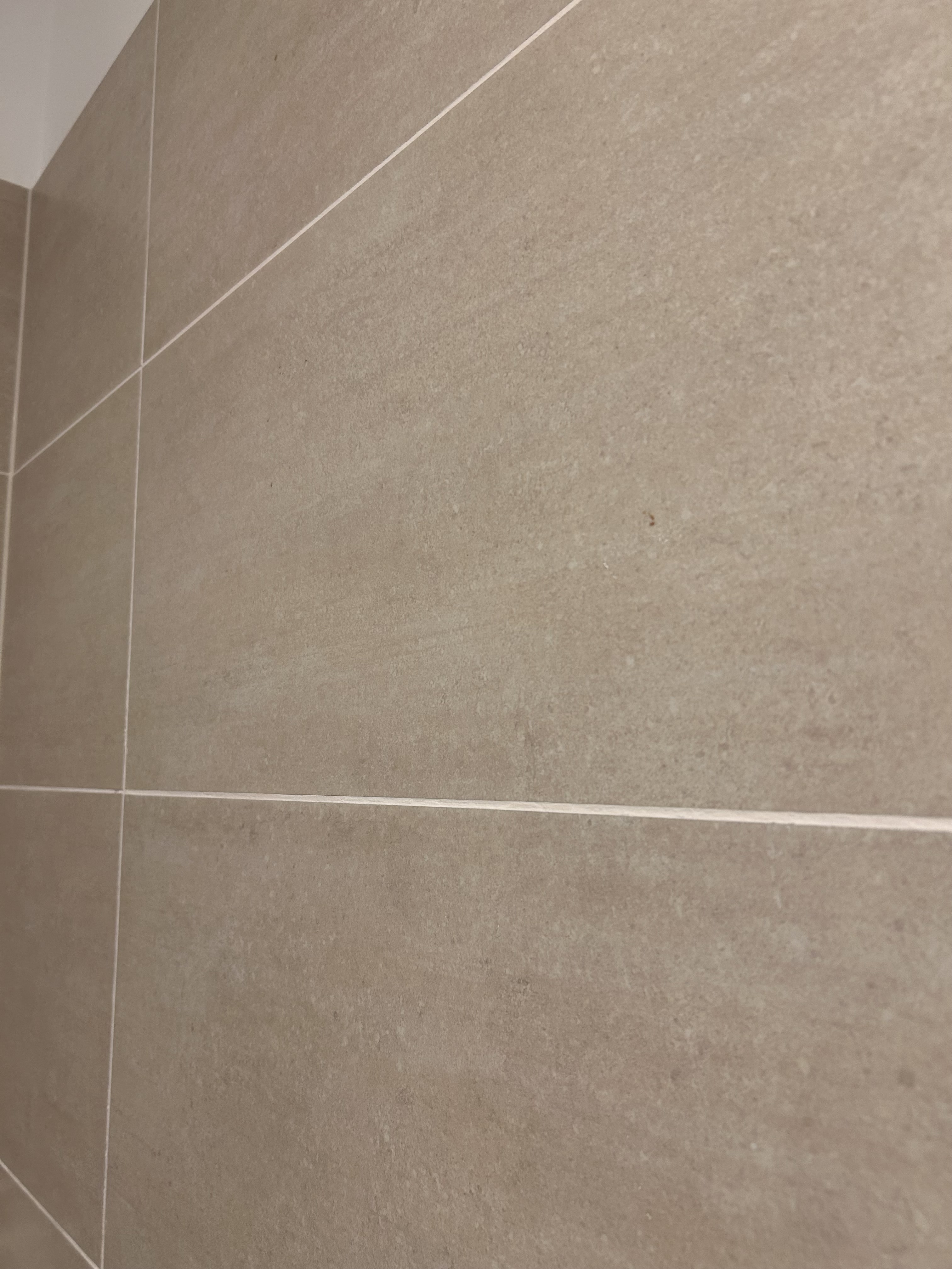

Dobrý den kutilové,
Jsem amatér, takže se ptám hloupě a snad za to nedostanu sodu, na internetu je hromada různých návodů, ale rád bych znal názor někoho dalšího.
V koupelně potřebuji vyvrtat dvě díry, aby pověsil skříňku z ikea. Pochopil jsem, že skrz obklad nemám vrtat s příklepem, takže vezmu akunu a koupím nějaký vrták na obklady - jasný. Budu mít půjčený detektor materiálů, abych neprovrtal potrubí nebo cokoliv - jasný.
Vůbec ale nevím, co je pod obkladem - mám dojem, že železobeton, který je všude. Tam už asi budu muset vzít příklep. Není možný, že tim nějak poškodim ten obklad/praskne mi? I když v něm už tu díru mít budu?
Případně jakýkoliv tip/rada je vítána, jestli mnou napsaný postup něco postrádá, rád se přiučím. Nevím jestli je relevantní třeba typ obkladu, mám kdyžtak fotku, která mi nejde přímo přiložit kvůli velikosti. Pokud by byla potřeba, přiložím přes externí link.
Díky moc a hezký den

Dohledal jsem v materiálech od developera, že jde o “keramický rektifikovaný obklad 300/600mm, mat”,…

Nakonec jsem koupil 10mm vykruzovak Strend Pro, provrtal obklad a lehce jeste naklopil abych zkosil…

A proč fotku nezmenšíš? I když v tomto případě asi není potřeba.
Já vrtám vždycky do spáry, pokud to jde. Jestli ti to rozměrově vychází do dlažice, tak na dlaždici nalep papírovou lepící pásku, aby vrták neklouzal. A vrtat na pomalé otáčky bez příklepu. Po provrtání dlaždice už můžeš použít příklep, pokud tam je železobeton. Hlavně držet pevně vrtačku, aby byl vrták kolmo.
Děkuji moc za tipy, fotku jsem teď zmenšenou přikládal ke komentáři od jiného kolegy níže, do spáry mi to bohužel nevychází.
Spíš mám teď starost o to, co je uvnitř - přijde mi, že detektor materiálů dělá hroznej bordel. Tak se asi zaměřím na to jedno místo, kde nepípá, zavřu oči a během modlení budu vrtat :D
Na obklad si nalepte pásku, nebo jemně označte dulčíkem, aby vám vrták neujel. Vypněte příklep a udělejte otvor skrz obkladačku.
Až si budete jist, že jste projel obkladačkou tak zapněte příklep a dovrtejte požadovanou hloubku. Před vrtáním doporučuji poklepat na obklad zda " nezní dutě"
