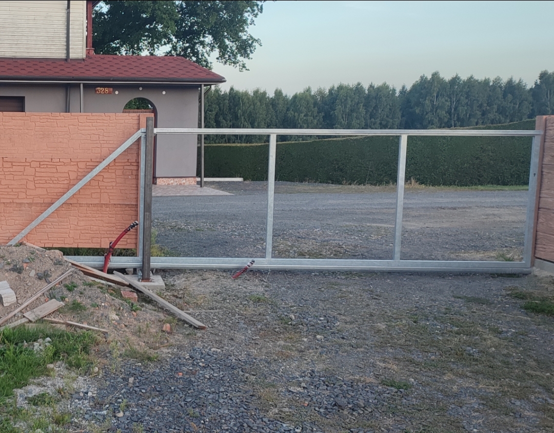

rozhodl jsem se postavit svépomocí samonosnou bránu, což se mi myslím povedlo. Konstrukce krásně jezdí a vypadá dobře.
Teď se dostávám do další fáze - vybrat nějakou výplň a ukotvit jí.
Dostal jsem nápady v podobě dřevěných latí, plastových latí, nebo nějakého tahokovu.
Dřevěné latě by byly fajn, ale mám obavy, že to budu muset pořád natírat. Plastové latě jsou zatím na druhém místě za plechem z laserovaného tahokovu, který bych si nechal vylaserovat a po obvodu nechal 20 mm ohnout do práveho úhlu, kde bych plechy navrtal a z vnitřní strany přinýtoval do rámu. U toho jsou ale zase celkem vysoké pořizovací náklady (celkem cca 20 000 kč na bránu + jedna další deska na branku ).
V příloze posílám, jak rám brány vypadá. Ještě doplním, že některé sloupky byly už odeslány na pozink, chráničky jsou už natažené a zakopané v zemi atd - jedná se o starší fotku :)
Rám brány nemá navařené žádné prvky, které by byly určené k přidělání výplně.
Samozřejmě zapojím představivost, ale máte nějaké návrhy, jak to udělat hezky, kvalitně, s úsporou peněz? Třeba i nějaké fotky již hotových bran?

No tak jestli bude plot z gabionových sítí, udělej ve stejném stylu i bránu, na tom není co vymýšlet. ;-)
Když je plot a brána z různých materiálů a barev, vypadá to hnusně - jako by to nepatřilo jednomu majiteli. A to je dost častý případ, bohužel - že plot je hotový (původní), majitel si vymyslí pojezdovou bránu, kterou dělá jiná firma a výsledek je jako pěst na oko.

Proč jsi o výplni nepřemýšlel pře zhotovením?
Takhle se těžko radí. Výplň brány by měla být lehká a "profukovací" jelikož by ti s tím mohl lomcovat vítr. Běžně se tam používají vodorovné plechové pásy vyztužené ohyby a přinýtované. Hlavně si dej pozor, aby výplň "nedrhla" o plot či kovový sloupek.
Na fotce žádné dojezdové dorazy nejsou, dále záleží jak je brána orientována a zda tam není vzdušné proudění. U mého domu, který stojí v mělkém údolí musím s větrem počítat. Jen na dokreslení. Před léty tady trochu víc foukalo, vítr mi sebral nějaké plechové šablony ze střechy a střechu jsem opravoval pomocí šablon, které přilétly z kravína cca 200 metrů vzdáleného. Dále píše, že si to dělal svépomocí.:-)
Pokud tedy víš, že s větrem nemáš problém, nemáš žádnou přípravu na výplň, tak nevím proč se tady ptáš na radu. Kolega pojezdové brány několik let montoval a tak vím jaké mohou nastat problémy. Ono stačí když si koupíš pojezdové ústrojí na menší váhu a pak dáš jako výplň např. těžké cizokrajné dřevo. Pak se divíš, že ti "odchází" pohon.
