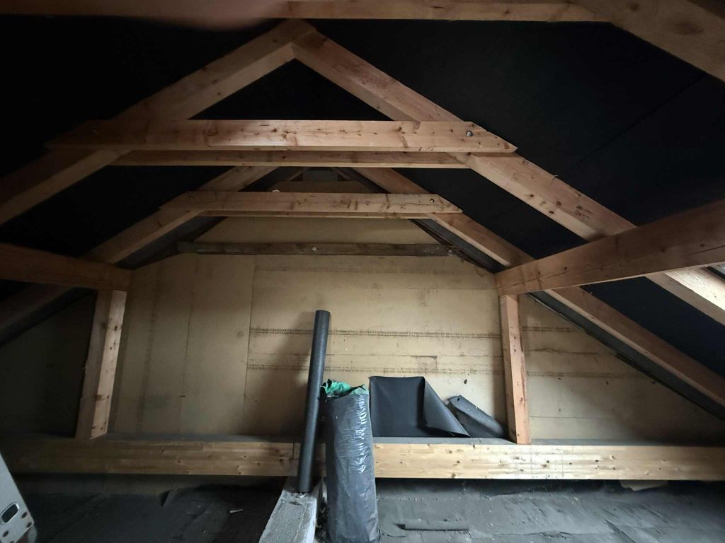

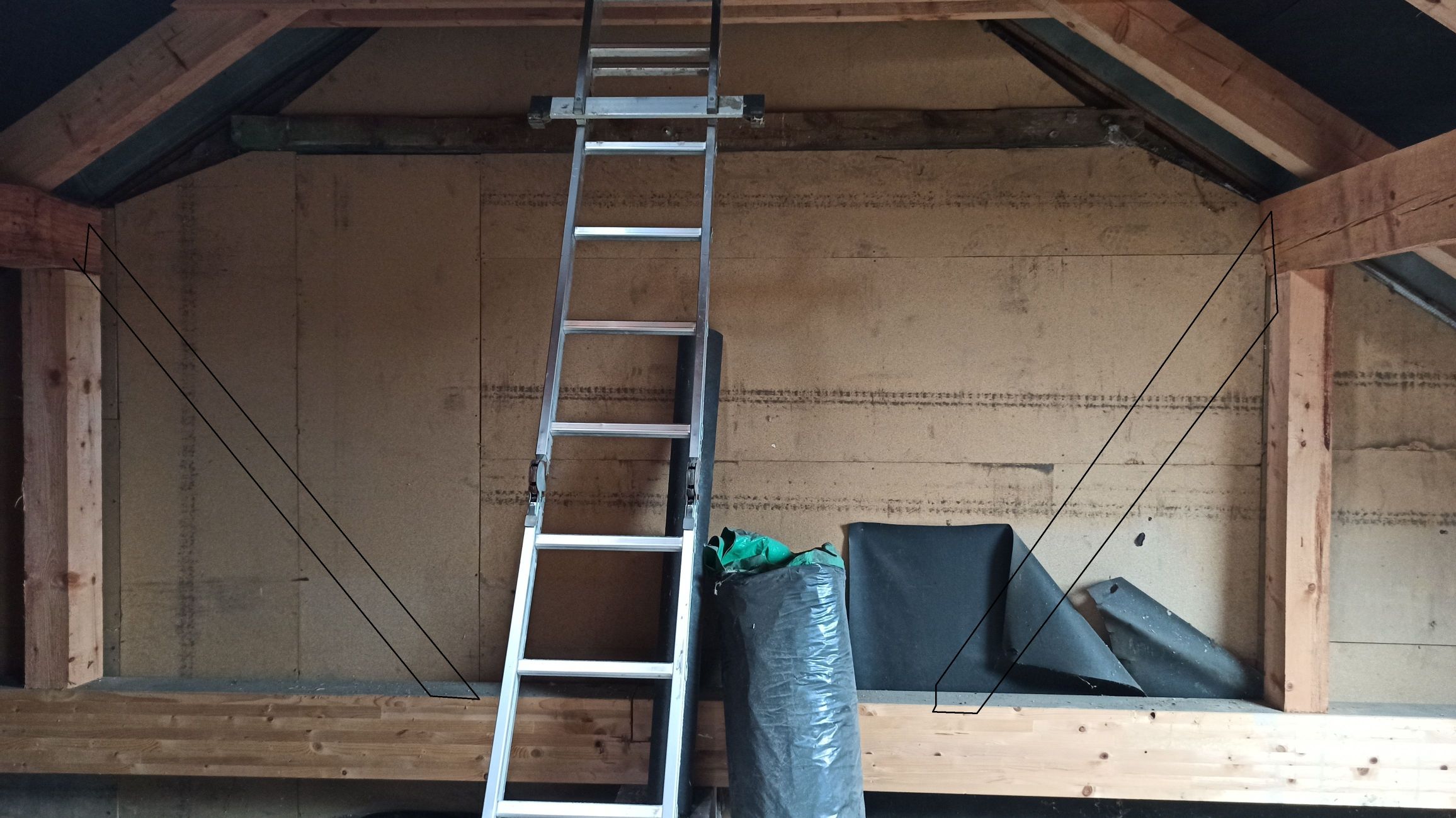

Dobrý den, řeším zpevnění krovu na půdě (viz foto). Přemýšlím o třech variantách zapření – vodorovný trám mezi sloupky, šikmé vzpěry, nebo pouze kovové spojky. Které řešení je podle vás staticky nejvhodnější? Případně existuje ještě lepší varianta, která by konstrukci zpevnila budu rád za další typy.

obrázky dodány

Bez obrázku těžké radit, nicméně vždy nejvíce jakoukoliv konstrukci vyztuží šikmé vzpěry. Během mého psaní se ti podařilo dodat obrázky. V tvém případě bych asi uvažoval o vodorovném trámu. Spíš bude záležet jak ho přiděláš a z jakého důvodu to chceš dělat. Další věcí je uložení a spojení ostatních dřevěných prvků.
Tvoje návrhy řeší proboření krovu dovnitř, ale on mívá spíše tendenci se rozvírat ven. Obzvlášť jestli se změnila váha krytiny. Takže za mě vodorovný trám jako rozpěru mezi vaznice, ale zároveň je stáhnout roxorem skrz přes dva pláty železa. Nebo ty šikminy - ale z vnější strany sloupků.
Pravá vaznice se ti dle fotky kroutí ven ze sloupku - to si pohlídej, jestli se úhel nezvětšuje. Mi takhle málem vyjela pozednice z čepu.
Prostě varianta 3 s trámem a vedle či na trám dát ocelovou kulatinu se závity na konci. Provrtáš stávající podélné trámy, prostrčíš kulatinu a vše stáhneš matkami podloženými velkými plechovými podložkami proti sobě. Bude to tak zabezpečeno proti vnitřnímu i vnějšímu zhroucení. Možná jednodušší bude koupit dva delší šrouby a přivařit mezi ně nějaký železný profil. Problém při této "svařovací" variantě je aby ti neshořel barák. Také by šlo koupit závitovou tyč o průměru cca 20 mm, rozříznout ji na polovinu na konci každé poloviny přivařit podélně ocelové plechy s otvory pro šrouby, vyvrtat otvor v podélných trámech těsně u vloženého trámu prostrčit závitovou tyč otvorem v trámech a pomocí šroubů přišroubovat navařený plech k vloženému trámu. Z druhé strany podélných trámů tát velké podložky a vše stáhnout matkami. Tato varianta by byla nejlevnější, splnila by účel a nemusel by si svářet na půdě.

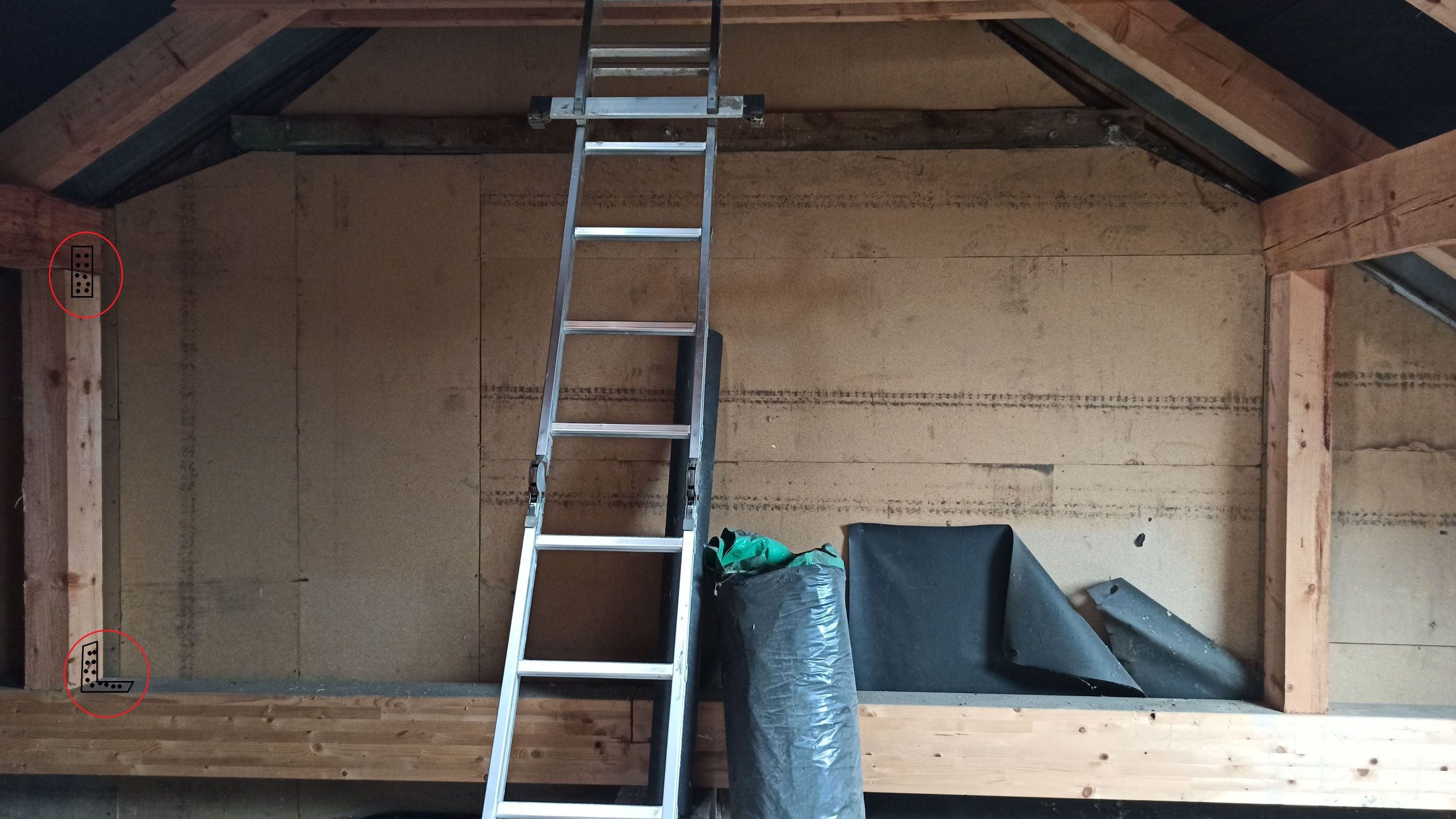

Ono z těch fotek toho moc není vidět. Není vidět celá konstrukce krovu a jak jsou trámy spojeny. Nicméně pokud by tam vložil trám a stáhnul pomocí navržených opatření nemělo by se to pohnout a může se bez problémů využít prostor půdy na jiné účely. Co mě zarazilo byla fotka číslo 1 kde navrhuje přichytit stojnu k příčnému trámu pomocí plechového úhelníku a nahoře plechového pásu, proto by mě zajímalo jak je tam provedené spojení všech trámů a zda to vůbec dělal tesař.
Nedalo mi to a kouknul jsem do chytrých knížek. Správné řešení je položení delšího trámu na vaznice, který dosahuje až do krokví. Na trámu se provedou dva výřezy, aby zapadl do vaznic a ke krokvím se přichytí dlouhými šrouby nebo šrouby ze závitových tyčí. Nicméně by mě pořád zajímalo jaké je spojení u těch stojek u podlahy když tam tazatel chtěl pro zpevnění použít plechové L.:-)

Pořád je tu málo informací. Jaké jsou spoje stojek, které chceš zpevnit. Jaká je váha střešní krytiny. Je to děláno dle projektu? Není žádné foto uchycení krokví na pozednice a ani stojek nahoře a dole. Pokud to chceš zpevnit jen preventivně tak to udělej jak jsem psal 20.9. a obdobně to můžeš udělat i na podlaze k pozednicím. Můžeš to udělat vždy ze dvou fošen, tak jak je to pod hřebenem střechy. Nic moc jiného tam asi nevymyslíš, za rozumné peníze.:-)
