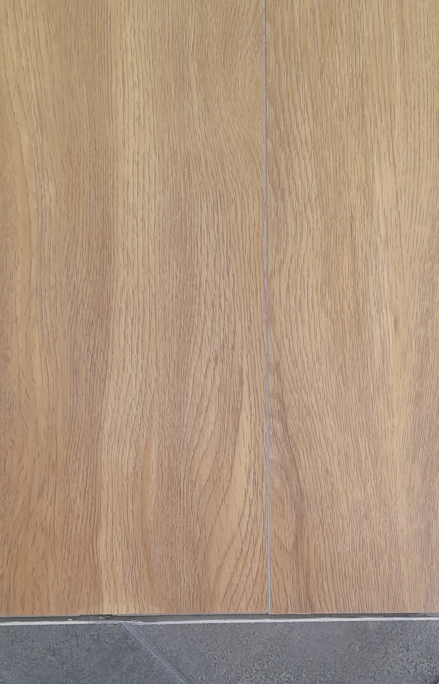

Opravené. Nešlo to na dlažbu, bolo to blízko dlažby na chodbe.

Finta je oboustranná lepící páska, špalík a kladívko. poslední

ten vinyl je rovnou na dlažbě? To taky není úplně nejlepší řešení, běžně se tam dává kročejová izolace.
Co se týká té škvíry, záleží na tom kde je, někdy se dá zaklepat zboku, pokud je to blízko okraji podlahy - na to je potřeba plochý hák a fortel.
