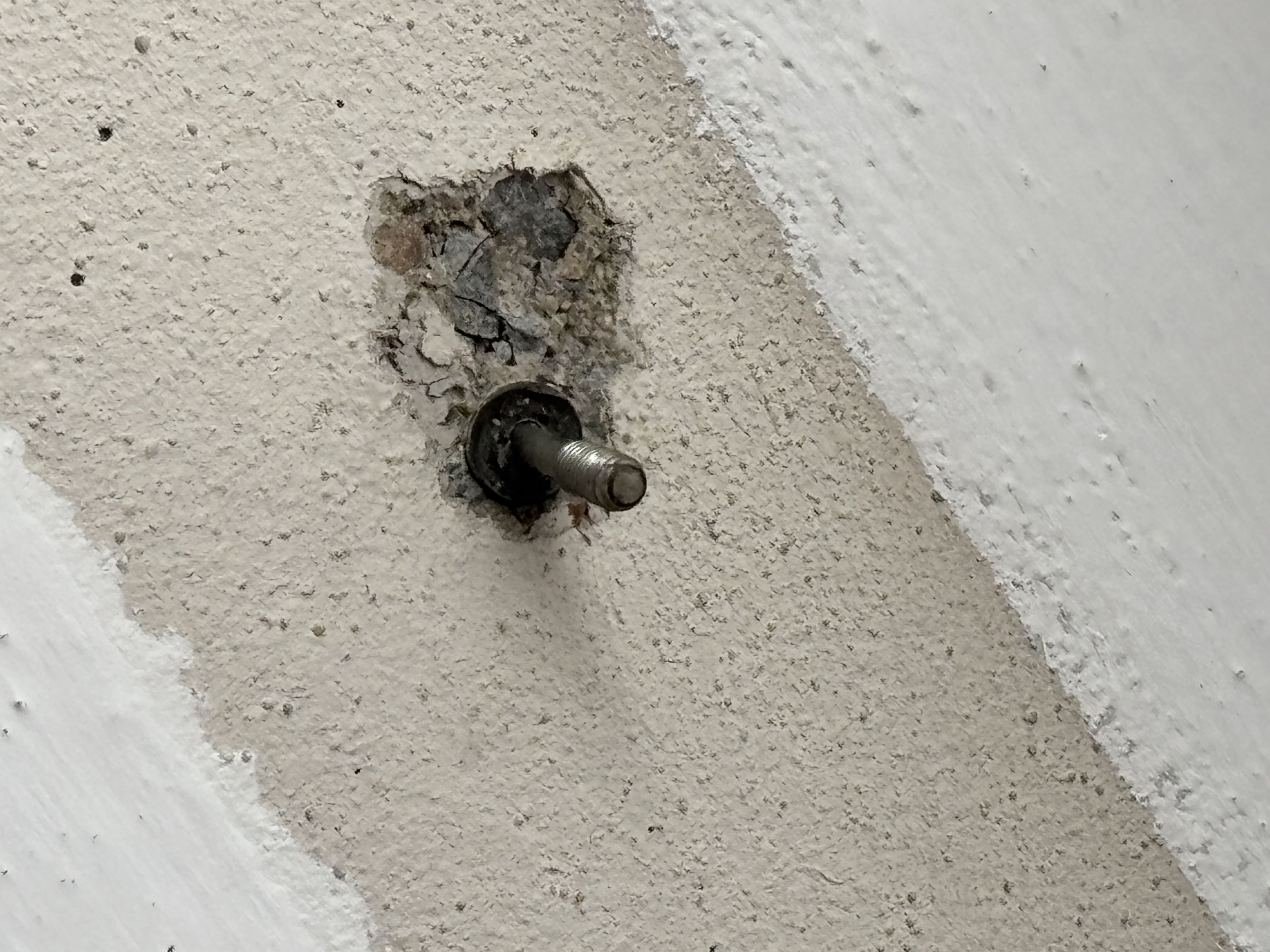

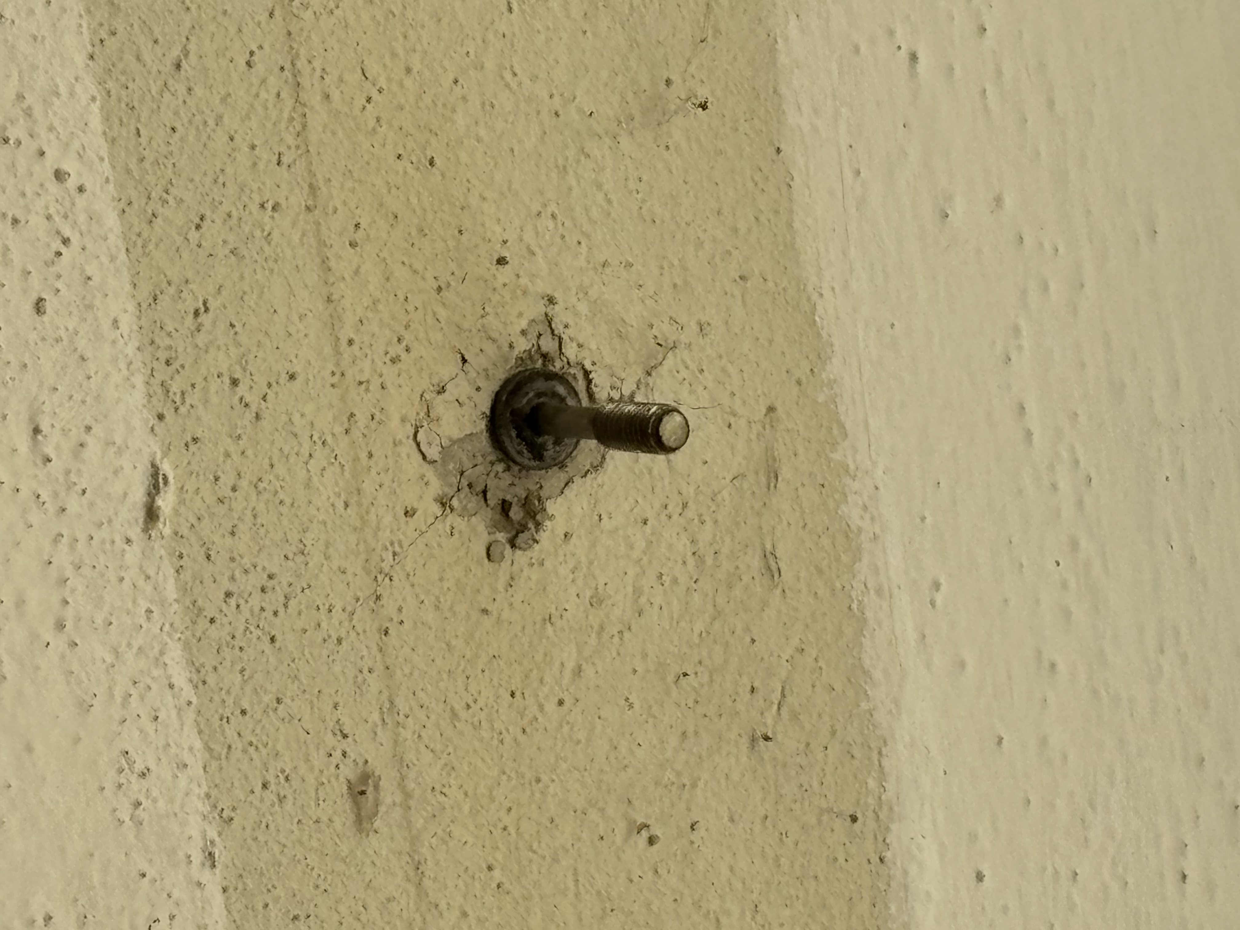

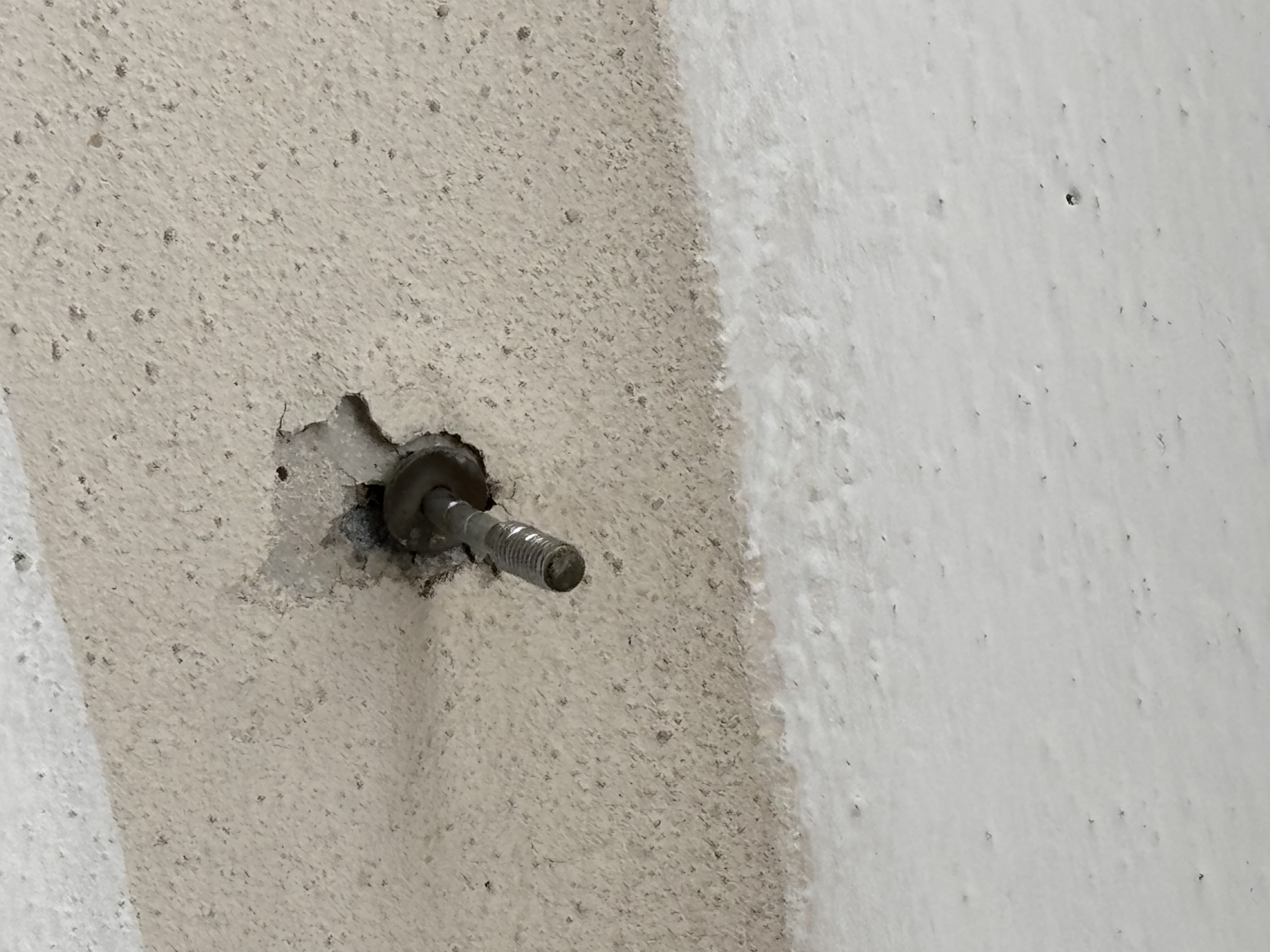

Zdravím, začal jsem pracovat na našem novém bytě. Jedná se o relativně zrekonstruovaný byt ale některé části jsou ještě původní z minulého století.
Jedná se o to že jsme dnes odstraňovali zřejmě ještě původní garniže. Ty ale byli ve stropě připevněny takovým způsobem že nám není jasné jak se to původním majitelům podařilo. Tudíž teď v každé místnosti čouhají ven 3-4 šrouby (v příloze jsou fotky pro lepší pochopení). Nevím tedy jak je vyndat ven. Zkoušel jsem i vrtačku ale ani nepohnuli. Jediné řešení mě napadá je flexou zkusit uříznout a zahladit, což mi ale přijde jako až poslední varianta. Budu tedy rád za každý tip. Děkuji všem.
Myslím, že jsou nastřelené. Nepáral bych se stím a odřízl flexou.

Našroubovat dvě matky, utáhnout proti sobě, spodní chytit klíčem a točit doleva. Nebo pilkou na žele…

Je to nesmysl, nastřelovací hřeby nemají závit, jsou to hřeby.

To vypadá na nastřelovací hřeby. Dají se vytáhnout reverzním kladivem. To se vyrobí se závitové tyče…

Nemůžou se někdy v budoucnosti hodit? Také je možnost na to našroubovat nějakou "ozdobu". Jinak bych…

Nastřelovací hřeby se nešroubují, ale nastřelují. takže demontáž jedině zlomit, nebo odříznout flexo…

Jsou nastřelené do stropního překladu. Nezůstala ti náhodou z té garnýže třímetrová hliníková kolejn…

Nastřelený hřeb, pokud je dost dlouhý a je v betonu dobře nastřelený, tak není jen tak snadné ho vyt…

To jsou nastřelovací hřeby do betonu, dřív se to dost používalo. Pokud překážejí, tak jedině uříznou… poslední
