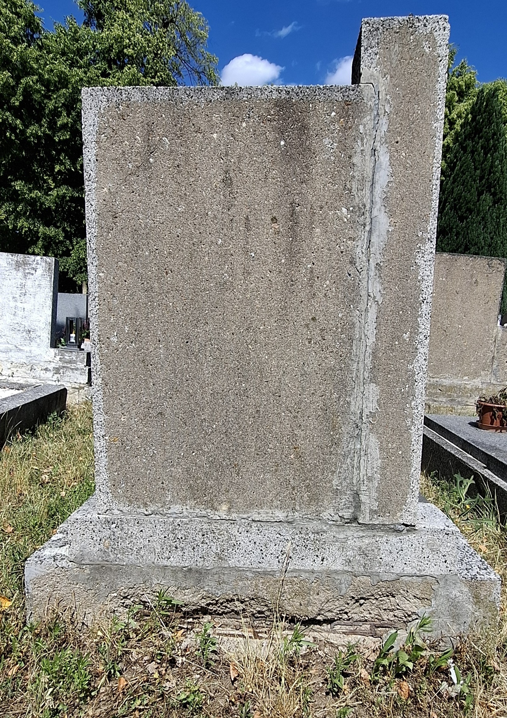

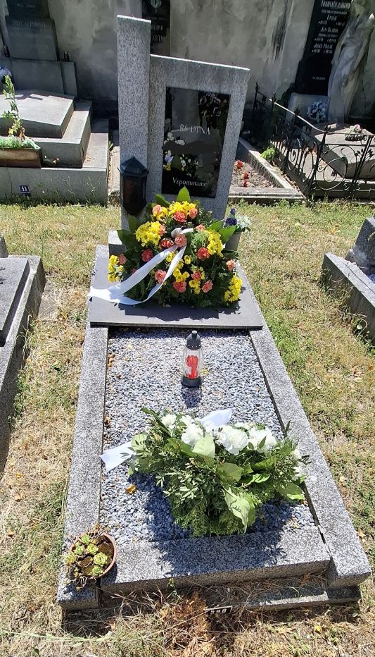

Chystám se k vyrovnání hrobu vlastními silami a potřebuji poradit a zkonzultovat postup.
Moje představa je, že rám hrobu vyrovnám na dřevěné klínky a po vyrovnání rám podmáznu cementem. V rozích spojím rám na cement a zevnitř spojím rohy na uhelník s nerezovou kotvou.
Jak, ale odělím rám od základu? Vytvoření prvotní mezery pro klín.
Díky
Z fotek není jasné co chcete rovnat a proč.

Podle toho, jak jezi deska soudim, ze leva strana je o par cm vys nez prava

Fotka není vodováha. Ale podle té druhé by stačilo ten levý roh podkopat, pajcrem přizvednout a nasy…

Fotka sice neni vodovaha, ale kdyz se na druhe fotce podivas na desku, tak vidis, jak lezi na hranac… poslední

Ano hrob je asi o3cm nahnutý na stranu.

Problém je, že to asi nemá základy v nezámrzné hloubce, bude to mít tendenci k naklánění i po opravě…
