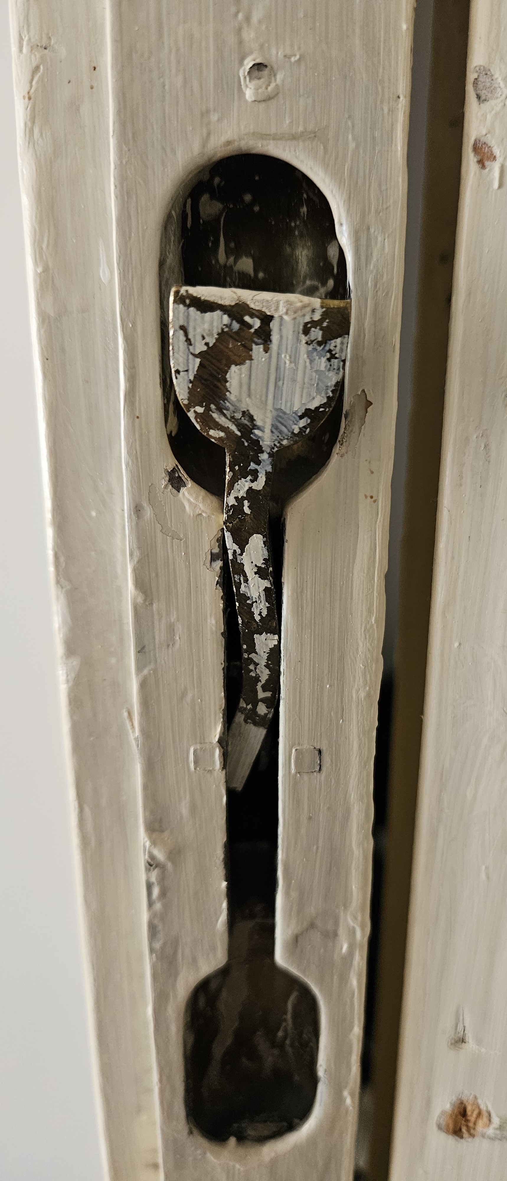

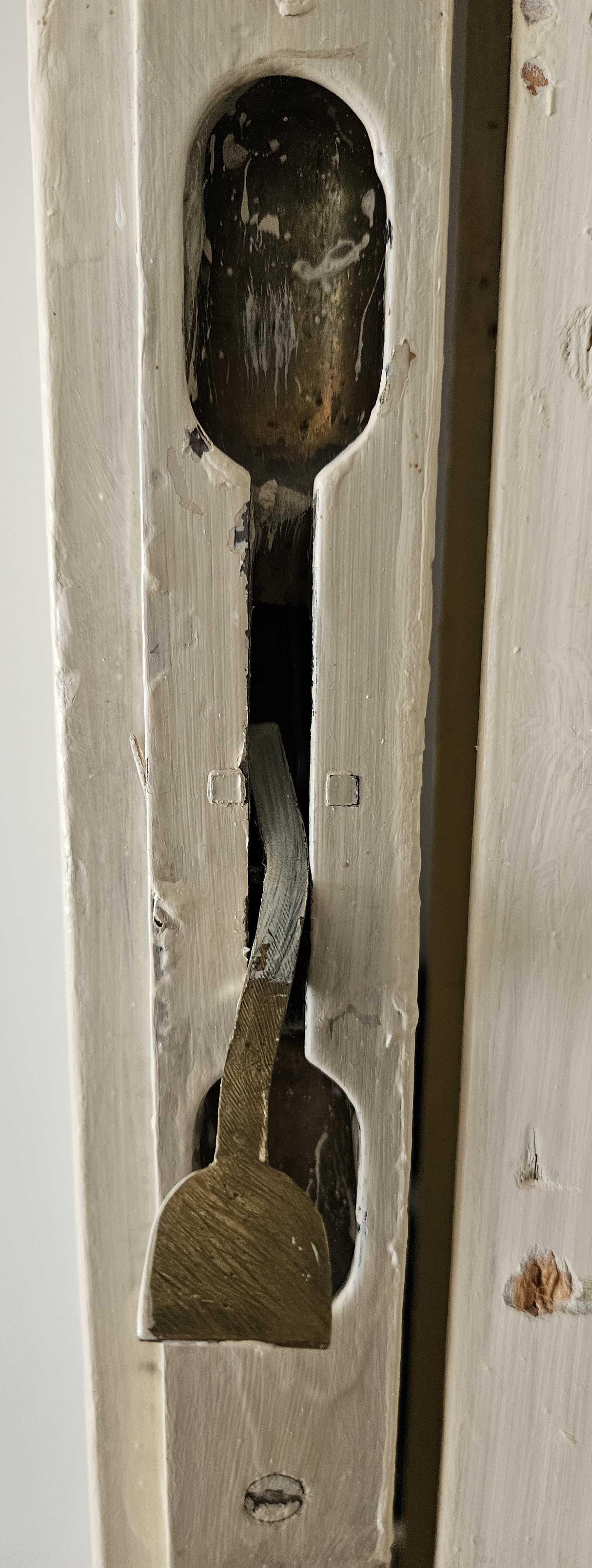

Dobrý den, u dvoukřídlých dveří je zkřiveno toto kování, a nejde tedy ten zobáček vedoucí do vrchní části nad dveřmi vyklopit a dveře plně otevřít. Nejsem majitelem bytu a dveře bych chtěla vysadit, jak to udělat tak, abych je nepoškodila? Přijde mi, že je pokažený i samotný mechanismus, vevnitř to při pokusu o sklopení páčky přeskakuje.
Páčku musíte vyklopit nahoru, nikoliv sklopit.

Pozice nahoru vysouva kolik vzhuru, pozice dolu ho schovava. Ty dvere jsou dvojkridle a na druhe str…

Tak vyšroubovat kryt, prohlédnout a zkusit narovnat. Nejlépe celý mechanizmus vyjmout.

Pozice nahoru vysouva kolik vzhuru, pozice dolu ho schovava. T Není to závislé na tom, jestli je to…

Je to přesně obráceně. Páčka nahoru stahuje kolík dolů, páčka dolů vystrkuje kolík nahoru. Leda že m… poslední

Celé kování vyšroubovat a ve svěráku srovnat.

Zkusim, snad se cele kovani po vysroubovani nerozsype :)
