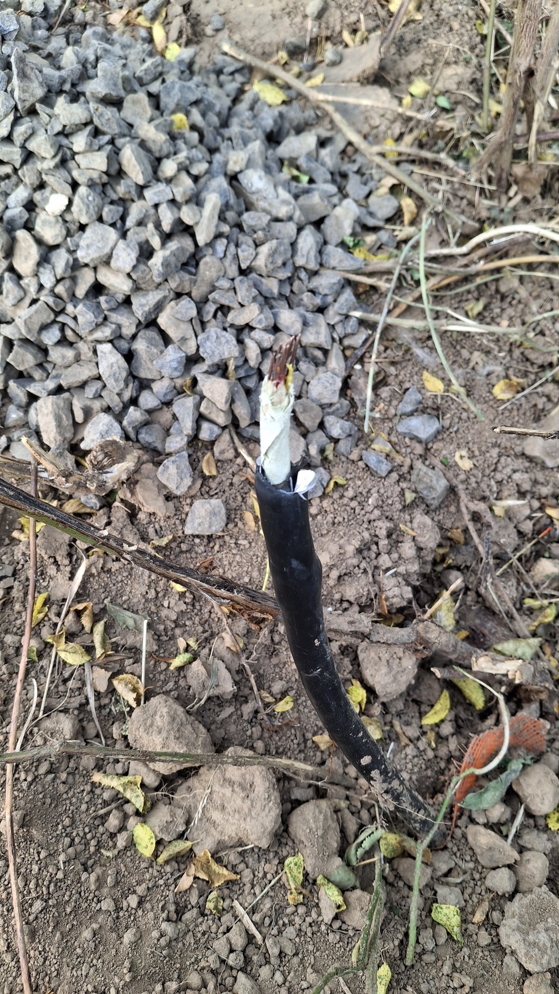

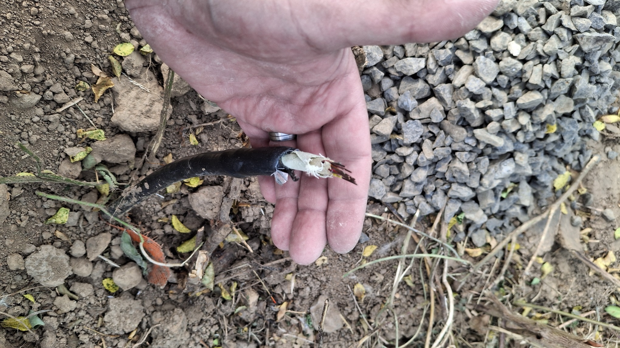

Dobrý den, minulý týden při úpravách terénu jsem narazil na svém pozemku kousek (přibližně metr) od hranice na neznámý kabel viz příloha.
Kabel není uložen v chráničce, pouze označený oranžovou síťovinou. Kabel má přibližně 8 žil o průřezu cca 0,2 mm2, různobarevně označených. Nutno říct, že nebyl nijak hluboko uložen, pouze pár desítek centimetrů pod terénem.
Otázky se nabízí. Co je to za kabel? Mám to nějak řešit? Pokud ano, koho kontaktovat?

tohle je sdělovačka, telefonní kabel. Měkkých 60V max.

Vypadá to na telefon. Pokud to chceš řešit, tak můžeš požádat distributory elektriny, telekomunikace…

Velmi pravděpodobně telefon. Někdy se tahá do místa přepokládaných přípojek, které ale nemusí být na…

Dobrý den! V každém případě je to sdělovací /telefonní/ kabel. U spojů, telekomunïkací se se podle p…

Ten kabel jsi překopnul ty nebo to tak bylo? Pokud ten kabel byl funkční, asi to začne řešit někdo jiný. Zkus se zeptat sousedů jestli o tom něco nevědí. Nemáš na svém pozemku nějaké věcné břemeno?

Asi jsme se shodli, že to pravděpodobně nebude nějaká silovina, jak jsem občas koukal do výkopů když instalovali telekomunikační kabely, drátky byly slabší a v kabelu jich bylo víc.
U spojů, telekomunïkací se se podle přísl. ON používala oranžová varovná / ne krycí/ fólie ze síťoviny.
V současnosti je v telekomunikační síti plno funkčních, i když momentálně nevyužívaných kabelů, které někde , v domech a pod. končí, jsou evidovány v technické dokumentaci a využijí se v případě zájmu o pevnou linku, internet a pod. Kabely někde nejsou využívány, protože v poslední době díky mobilní síti dochází k masovému rušení pevných linek.
Také se může jednat o již zrušenou a z evidence vyřazenou součást sítě.
Doporučuji informovat o poškození příslušnou místní telekomunikační správu /Cetim/, protože vniknutím vody do kabelu může dojít k poškození delšího úseku kabelu. Při případné náhradě škody se pak může jednat o podstatně vyšší sumu, ostatně poškození telek. sítě je posuzováno jako trestný čin.
