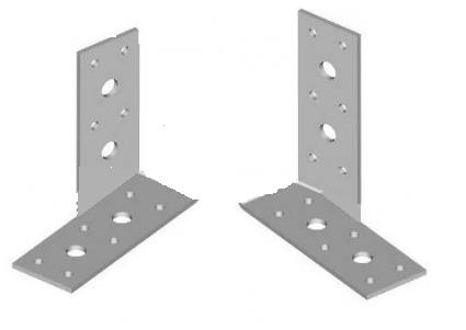

Přidat otázku mezi oblíbenéZasílat nové odpovědi e-mailem Kde koupit plechové úhelníky?
Potřebuji zpevnit dřevěný přístřešek na nářadí, aby ho nesfoukl silnější vítr. Hodily by se mi plechové úhelníky dle přiloženého obrázku, délka ramen může být i 20 cm i víc (ten obrázek jsem neuměle splácal). Včera jsem prošel všechny qelby u nás co něco podobného prodávají, ale takový tvar jsem tam nenašel.
Dá se něco takového koupit nebo budu muset vymyslet něco jiného?
[100260-uhelniky-jpg]
Odříznout z tohoto, pokud jich nepotřebuješ mnoho. Je tam mnoho velikostí.

A co koupit velký plochy spojovací úhelník a ve svěráku kladivem doladit do požadovaného tvaru?

Myslím, že jsem to viděl v Hornbachu, nebo v Bauhausu.

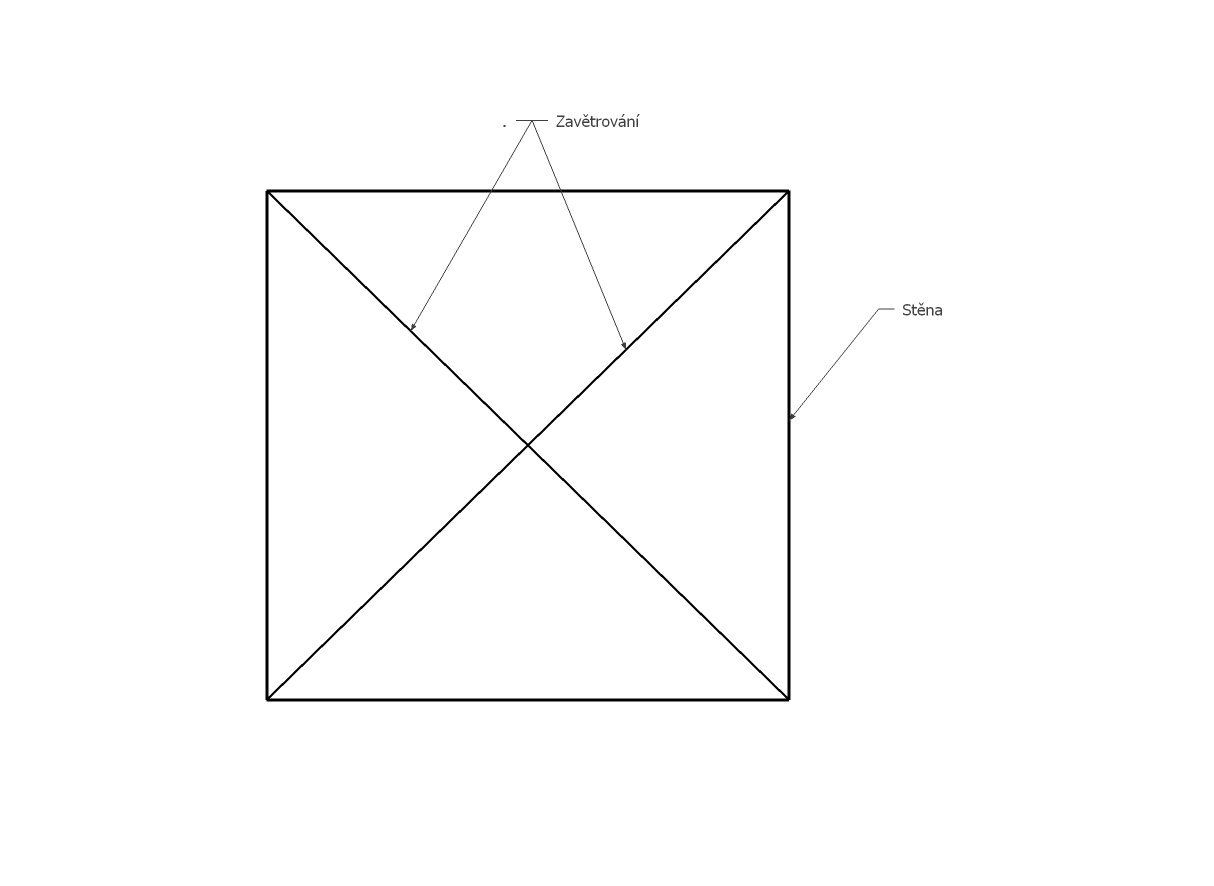

Zdravím. Dřevěný přístřešek se zpevňuje zavětrováním. Tím je myšleno instalace čehokoli ulopříčně na…

Koupíš plochý úhelník a ohneš si ho, pokud potřebuješ přesně tento tvar. https://www.sroubyonline.cz…

Pokud nemáš klasický autogen a síla je do 3 mm, tak se nesnaž a ohni to za studena.

Na spevnenie konstrukcie je najvhodnejsie pouzit zavetrenie. Mozno pouzit takyto plech: https://obch… poslední

Koupit něco podobného a ohnout mne taky napadlo, třeba tohle:
https://www.1122.cz/5167-383-uhelnik-plochy.html
ale v našem Baubau nic podobného nebylo. Ale jsou tu ještě dva qelby, kde bych mohl uspět.

Tehdy jsem to potřeboval na police a stačilo mi to co jsem pak přece jen našel v qelbu. Teď si chci vyzkoušet něco masívnějšího co mi nějakou dobu udrží ten přístřešek na vercajk (je to od minulého majitele, asi to za čas půjde k zemi, tak se s tím nechci moc $rát). Zjistil jsem, kde takoví velké ploché úhelníky mají, jeden jsem si koupil, zkusím ho nahřát PB hořákem a ve svěráku ohnout.
