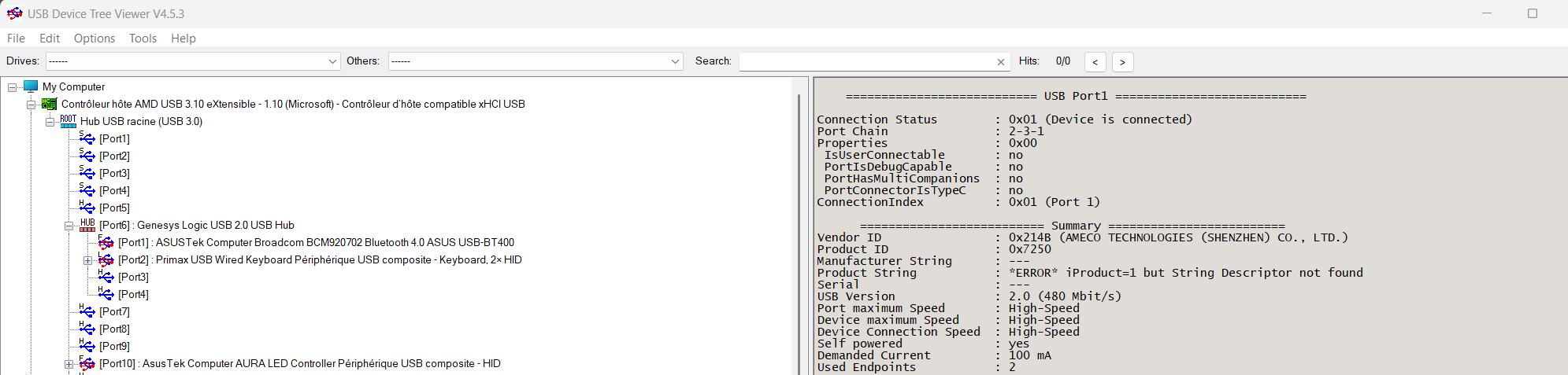

• Začal jsem to tedy sledovat, třeba u toho bílého LED pásku, který má jen konektor USB (žádná tlačítka atd.). Na plošném spoji dávalo vše smysl — nějaké odpory, IO kontrolér — ale mikrofon a bezdrátový čip (což jsem zjistil až podle označení), to mi už normální nepřišlo .
Jak se zařízení zobrazují, když jsou zapojena do PC. INFO USB Tree Viewer:
[100213-0-png]

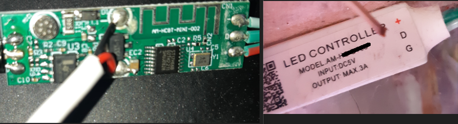

RGB Strip :
[100219-ameco-png]

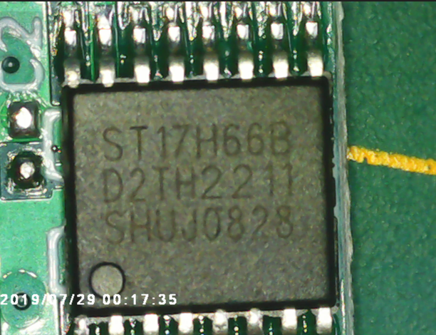

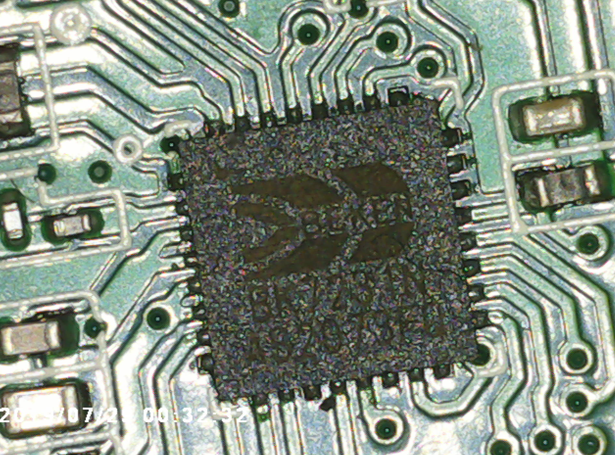

Foto přes mikroskop, protože na telefonu byl ten kontrolér příliš malý a nečitelný.
DataSheet ST17H66B2 : https://www.lenzetech.com/public/store/pdf/jsggs/ST17H66B2_BLE_SoC_Datasheet_v1.1.2.pdf
[100215-st-controler-png]

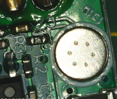

Osazeny Mikrofon:
[100216-mikrofon-png]
Jsem to dal pod digitakni mikroskop, IMHO jde o : BK7231N
Záznam zvuku Wi-Fi 802.11n Integrované napájení Bluetooth® Low Energy 4.2 čip s funkcemi pro snímání obrazu a hardwarovou kompresi
[100217-bk7-png]
Controler na SBC je :
Info komplet : https://www.lenzetech.com/public/store/pdf/jsggs/ST17H66B2_BLE_SoC_Datasheet_v1.1.2.pdf
Hm, co umí a podporuje brouk BK7231N : UART, SPI, I2C, včetne OTA a Bluetooth + Wi-Fi a ADC kterym bude kontrolovat ten mikrofon, ten mikrofon take k tomu kontroleru kdyz jdete po tišteném spoji pripojen je. (Mimo to, že je připojen přímo do okruhu IO, neřekl bych, že obdržení informací o síti, včetně hesla, NENI zcela vyloučené).
Viz USB INF Viewer

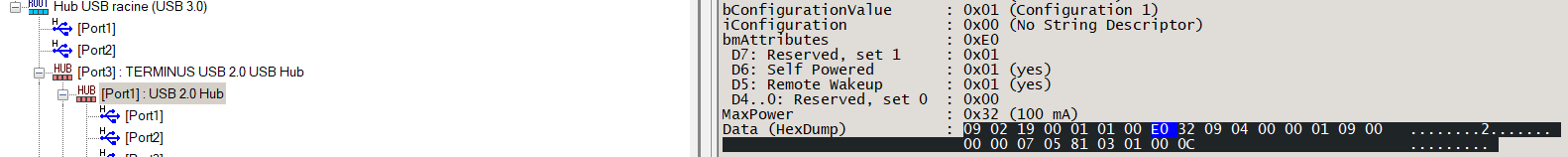

• Z USB View jsem našel par zajimavych radku jako :
HexDump
Co me zajimalo nejvic bylo 09 a E0, 09 nemyslim tu prvni samozrejme ktera zobrazuje délku deskriptoru (9 bajtů)
09 02 19 00 01 01 00 E0 32 09 04 00 00 01 09 00   ........2.......
00 00 07 05 81 03 01 00 0C                        .........
• Po prezkoumani HexDump IMHO pravděpodobně popisuje bezdrátové Wireless USB zařízení, protože:
- Má třídu 09 (coz je oznaceni pro Wireless Controller)
- Endpoint typu Interrupt (zcela typický pro Bluetooth)
- Spotřeba a konfigurace odpovídají malému adaptéru, coz taky odpovida
Interface Descriptor (09 04 00 00 01 09 00 00 00)
- 09: Délka
- 04: Typ rozhrani
- 01: Počet endpointů
- 09: Třída zařízení – Wireless Controller
Stena situace u polzky Device Descriptor
Třída zařízení 09 = oznaceni pro zarizeni typu "Wireless Controller", tedy bezdratové.:
Data (HexDump) :
12 01 00 02 09 00 01 40 4B 21 50 72 00 01 00 01   .......@K!Pr....
00 01                                             ..
• Přitom jde o zcela dva obyčejné RGB pásky (stripy) do USB, které nemají žádné hlasové ani bezdrátové funkce.
Výrobci často tisknou SBC pro více zařízení, takže některá místa mohou být prázdná, ale zde jsou alespoň pro mě zcela bez účelu, jako bezdrátové připojení nebo mikrofon, síťový stack (Network Stack) který na tomto zařízení nemá co dělat.
Product ID : 0x7250
Odpovida beznemu USB 2.0 Flash Disk Controller – s radicem MW620

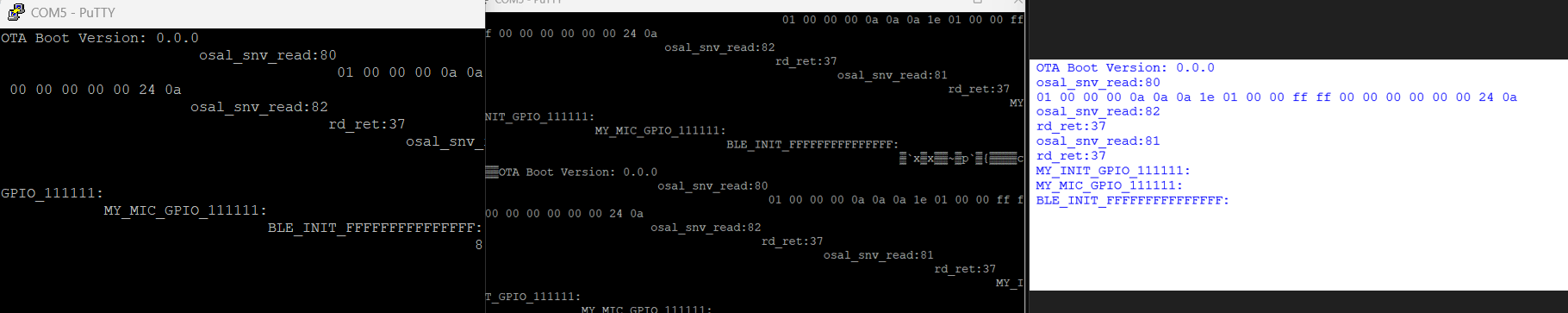

P.Fiala: Nezkousel jsi stahnout obsah te flash pameti? - Zatim jsem pouzil FT232 jako serial UART…

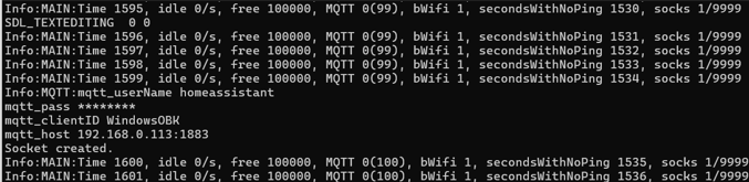

Dalsi mensi krok : - Takze ty "nechytré" led pásky/pásek jsem teda rozjel a sledoval jsem log/beh s…
HPET 30.07.2025 13:50

A není tam ten mikrofon prostě jen proto, aby si pásek sám měnil barvičky podle hudby? Barevná hudba…
cif 31.07.2025 11:56
cif
Ano. U toho prvního pasku tomu tak je jak piseš. Jak uvadíš ten microphone u techto stripu ppředavá…

Opravdu zvlastni je to ze v info jde najit ze pouziva v bDeviceClass = E0 (coz je typicka class pro BT nebo Wireless) Used Endpoints: 2 co znamená, že připojené USB zařízení muze používat tzv. endpointy — coz jsou specifické komunikační kanály, kterými si zařízení vyměňuje data s počítačem. Normalne povine je mit minimalne hodnotu "0" EndP 0, "1" jeden endpoint slouží buď pro příjem (IN) nebo odesílání (OUT) dat.
End Points "2" = zařízení využívá dva komunikační kanály jako v pripade "1" + druhý pro kontrolní zprávy (control-IN nebo OUT).
Pokud je to Endpoint 2 IN, znamená to, že zařízení posílá data do hostitele (snímky ze senzoru, pohyby myši).
Ten čip je příliš malý na osazení svorky pro náhled informací uložených v něm – například zjištění, jaký používá firmware nebo software. Přes programovací desku s ATmega328P by to nemuselo být až takový problém (snad).
Dta Shett je dostupny, ale jde o to, na jake funkce je naprogramovany jeho software (firmware).
Na zadni strane jsem si vsiml ze jsou nenapadné 4xPIN [+ T R -], mozna jde o komunikacní/programovaci port pro zarízení typu UART a tak se dostat do rohraní pres terminal, nebo sledovat data.
(IMHo | - | T | R |+| = GND |TX|RX. A "+" je tedy logicky VCC).
Kdyby to slo tak jednoduse a udelat kopii toho FW, rozsisfrovat/rozlousknout ho a podivat se co ma presne naprogramované, coz by byl opravdovy dukaz o spionazi.

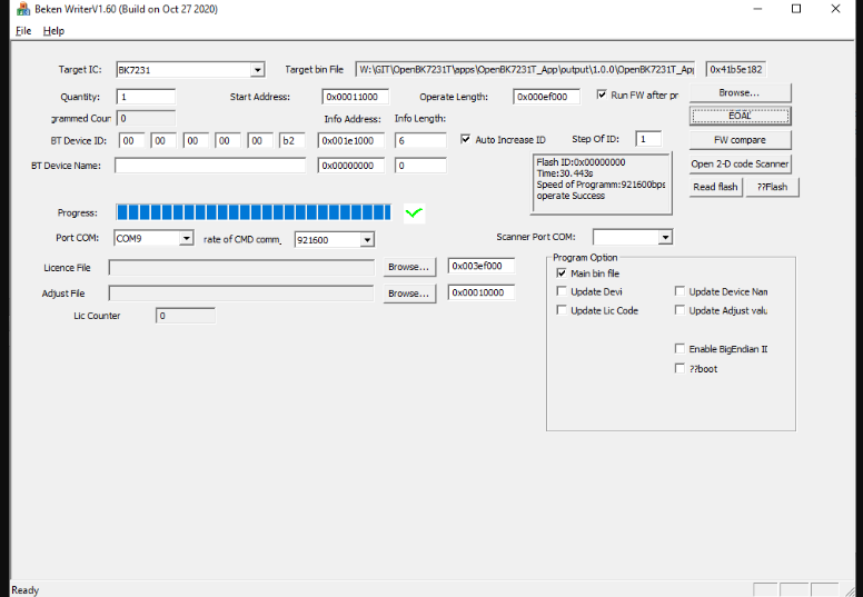

- Krome toho, jsem nasel kompletni navod pro UART, jak ten chip programovat vcetne Flash+ Write & Reading Tool .atd.
(URL odkaz pridavam kdyby se to nekomu hodilo, usetri vam to spoustu casu)
BK7231T/BK7231N UART Programming
- BK7231 datasheet, pinout, programming, specification Datový list BK7231, zapojení pinů, programování, specifikace
- Mimo jine tam najdete odkaz na projekt : BK7231 GUI Flash Tool 'viz obrazek) + OpenBK7231T viz : BK7231GUIFlashTool
Toto repozitář je vetev repozitáře Beken, který dokáže programovat zařízení řady BK7321 přes sériové rozhraní za pomoci sériového "bootloaderu".
[100227-flash-tools-png]

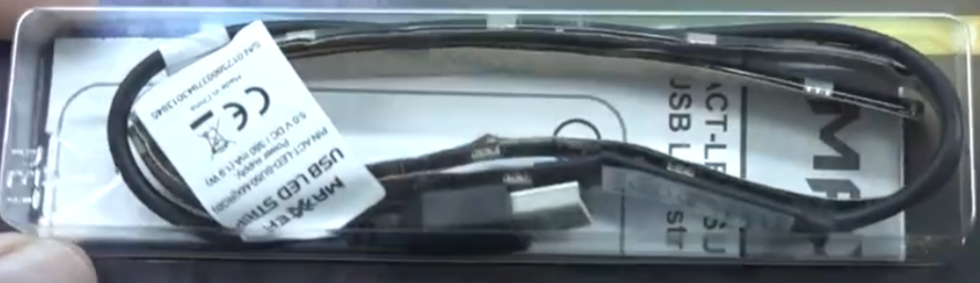

Jinak:
1 - Ano, u toho prvniho jsou zminene moznosti mozne, ma IR ovladač a jde i ovladat pres telefon propojeny pres BT takze by vse mohlo popripade sedet.
Tak jako spousta RGB zrizeni kteryma je zaplaven trh, ktere jdou dnes zakoupit, chytre zarozvky a podobne.
2 - Druhy je obycejny za 1.5Eura, LED WHITE pasek s USB
3 - Treti je za 1.99, jiny vyrobce a jen ty led jsou RGB. Opet jen pasek + USB
(ani jeden z nich 2-3, az na "streceni USB do portu" neumi, neni hlasove ovladan, ani nenabizi pripojeni, u LED WHITE pasku by to nedavalo ani smysl)
Pak jeden nevi, treba me casem dojde k cemu toto potrebuje "chytry ridici modul", kdyz to funguje tak, ze se to pichne do USB, zacne sviti bile a to je vse, a to jsou jeho vsekere funkce.

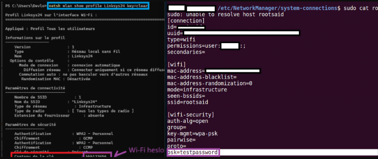

U OS netsh wlan show profile name="ZJISTENE_ID" key=clear a heslo nemas ?,
- Zatim jsem pouzil FT232 jako serial UART a pres adekvatni piny jsem se trochu posunul, ale musel jsem to drzet prstama (palcem na tom plosnem spoji) protoze nemam svorku, rychle jsem chytl "screen / obrazovku" bootu a s "CTR+R" pravdepodobne dostal do Shell protoze mi vyskocil # zaktere se davaji prikaze ale uz jsem nestihl pres "mount -o rw,remount /***/root" nahodit oddil jako root abych mel opravneni ke stahnuti obsahu.
[100245-ft32-serial-hack-png]
(jak pisu, pulku konektoru jsem musel drzet palcem, staci mikro skubnuti a zacal reset zobrazenych dat ze serial, jak ti zacnou litat znaky kdyz se ti vysune/prerusi tok "RX" nedo "TX", litaji vsude znaky)
• Ten osal_snv_read:82 muze byt radek ve zdrojovem kodu, funkce ktera se pouziva pro cteni dat z SNV pameti, flash kde jsou "konfiguracni udaje", "bonding", info o scriptech .atd, asi se pak zamerim na tu 82.
• MY_MIC_GPIO_111111 je IMHO jen cislo binarni masky toho mikrofonu nic vic.
• BLE_INIT_FFFFFFFFFFFFFFFFF: bude Bluetooth Inicializace a ty *FFF bych jenom typoval.
- Musim se poradne podivat na dokumentaci toho chipu, kdybych musel jit pres FEL mod.
- Zkusim sehnat tu svorku a uvidime, mimo sledovani dat by po dnesni zkousce nebylo nemozne skocit do shell, za # slo psat ale pak to vypadlo. Bud na ty adekvatni pins pripajim koncovky pro data (GND muzu pichnout popripade kam koliv na tom tistaku a VCC nepotrebuju) jinak s tim tezko pohnu, drzet palcem odruky Tx|Rx, druhym GND a do toho ovladat klavesnici a delat vse ostatni zkratka nejde :-) .. nahodim a za par /s se to rezesere protoze pohnu prstem, ne na to nema nikdo nervy.

- Takze ty "nechytré" led pásky/pásek jsem teda rozjel a sledoval jsem log/beh systému.
- Po zapojeni STRIPU do meho PC pres SUB stoj a po zhruba 5 minutach se prepne do modu MQTT broker a jelikoz beži na port "IP_adressa:1883"

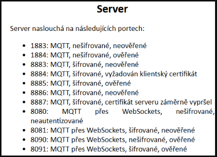

(odposlech nan TCP)
[100248-odposlech-na-tcp-png]

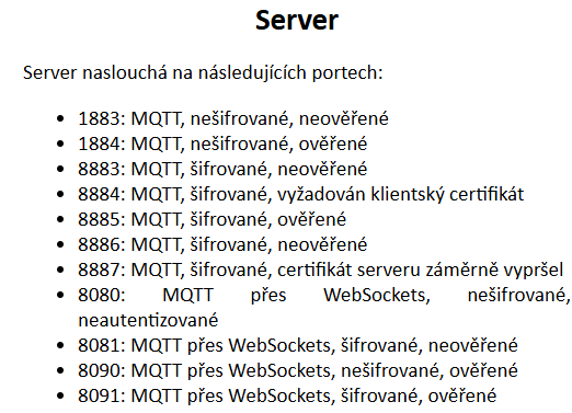

(zcela bežny pro IoT, jinak umožnuje přenos informací mezi zařízeními bez nutnosti přímého spojení mezi nimi, Broker zkratka přijímá informace od publisherů a předává je adekvatnim subscriberům) - Broker přijímá zprávy od publisherů a předává je správným subscriberům = zprostředkovává komunikaci mezi zařízeními bez přímého spojení[/b]).
[100247-seznam-mqqt-portu-png]

To stahnutí kopie obsahu, nasel jsem https://github.com/openshwprojects/OpenBK7231T_App, ma cenu nebo znas lepsi ? (co ja vim, treba zkusenost mas za zeptani nic nedam)

Ty máš dobrú paranoiu,sám výrobca Beken Corp uvádza použitie na Smart Home a Tuya Developer platform.......bt,wifi a hlasové ovládanie,aby to fungovalo,je vyžadované aj príslušné softwarové sdk/ddk na naprogramovanie,bez toho je to nefunkčné,len prítomné....
Ano.
Jak uvadíš ten microphone u techto stripu ppředavá informace o hudbě/možná na frekvenci kde se pohybuí bassy/vyšky a to umožnuje pasku měnit barvu nebo sílu dle vyšky/hloubky (Hz) zvuku.
(Tu option/možnost barva -> hudba pri tukáni do MIC bebo luskáním u toho MIC led pasek problikl)
Zkratka u těchto pásku (č1) mikrofon je k využití možnosti blikat,svítit dle hudby.
