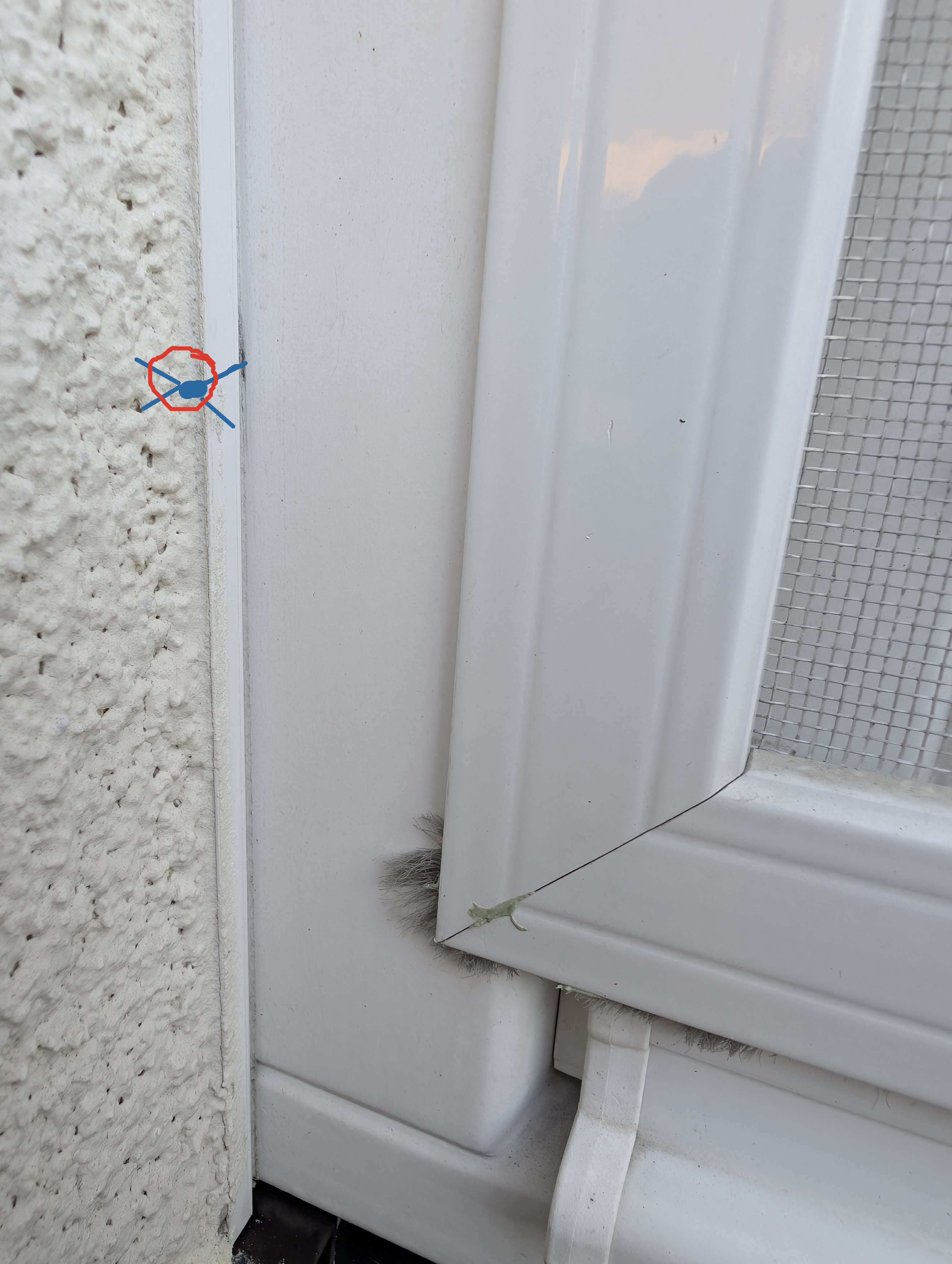

Ještě přidám obrázek, aby bylo jasné, co je myšleno tím odskočením okenního profilu od ostění. To co…
kuťák 27.07.2025 14:43
kuťák

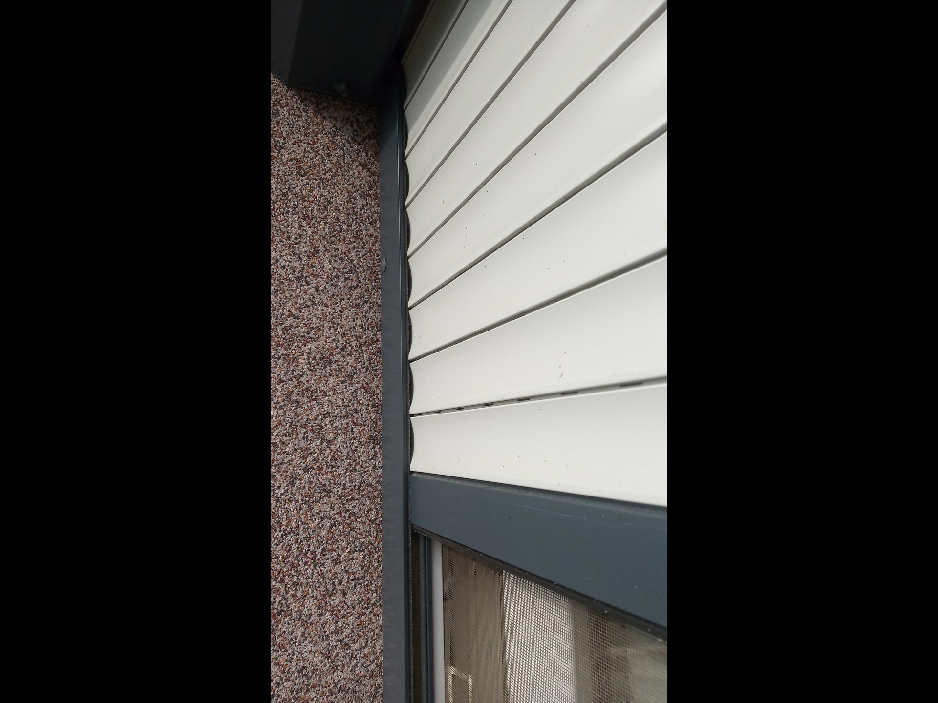

No nevím, my to máme takto.
Lukas1982 28.07.2025 08:39
Lukas1982
děkuji To jsou ovšem rolety. Ty jsou užší a mohou být osazeny takto v kazetě rovnou na rám. Ale žalu… poslední
kuťák 28.07.2025 08:47

Taky bych si to nechal vyměřit, byť na tom nic není. Ale montážní firma si podmiňuje, že pokud si to vyměří, tak to chtějí i montovat. A dát jim skoro dva litry za montáž jedné žaluzie mi příjde trochu moc. Jejich technik mi řekl, že se to měří od toho plastového okenního profilu. Ten je o nějakých 1-2mm odskočený. Takže konzole a taky vodicí lišta pak bude od ostění o tyto cca 2mm odlízat. Montážní firma by se s nějakým zařezáváním tohoto odskočení nekálela. Oni chcou přijet, naflágat to tam za hodinu, sebrat prachy a jak to bude vypadat je jim úplně jedno. Přitom to může být z jejich strany přichyceno pořádně a funkčně. Jen je jim estetika zcela fuk.
děkuji
To jsou ovšem rolety. Ty jsou užší a mohou být osazeny takto v kazetě rovnou na rám. Ale žaluzie mají větší hloubku(profil T80 má hloubku 80mm. Tam se to dává, pokud vím, na konzole. Konzolo je přichycena k rámu okna a na druhé straně drží vodící lištu. A pokud je na ostění nějaká nerovnost, nebo je ta konzole doražena k apuliště. Jenže apulišta kousek(1-2mm) vyčnívá mimo špaletu. Je to takový zub mezi okenním rámem a špaletou. A tím, jak je konzole vodicí lišty přiražena k apuliště, tak tak konzole o tento kousek odlízá od ostění. Z toho vyplývá, že vodící lišta je taky od ostění odskočena. Řešením by bylo zaříznout v tom místě apulištu, popř.trochu vybrousit omítku, aby konzole dosedla na ostění a tím i vodící lišta. Ale nevím, jestli je to tak správně to takto udělat.
