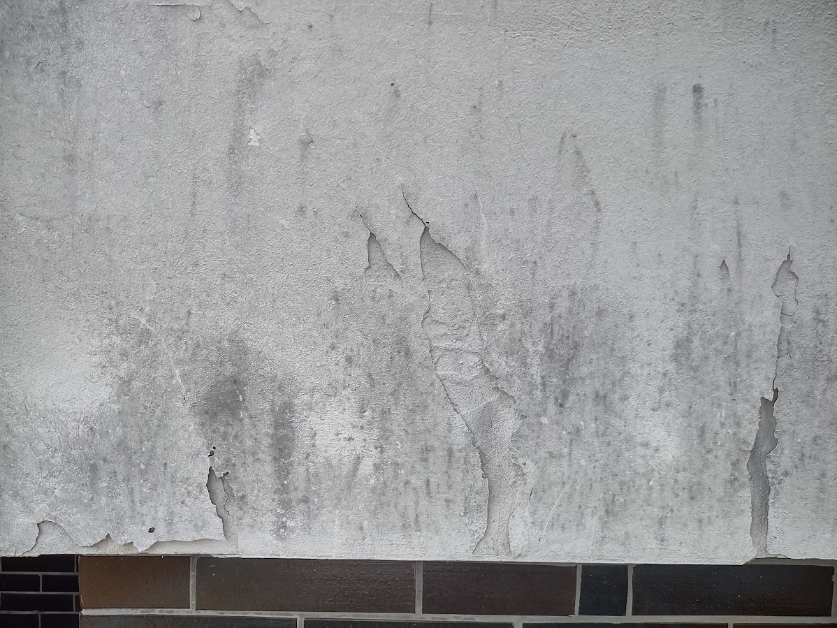

Rodinný dům byl před cca 20 lety obložen polystyrenem s perlinkou a nátěrem. Dnes zejména u hran, kde kondenzuje voda, se nátěr odchlipuje. Viz přiložené fotky. Někde se už drolí i lepidlo nad perlinkou, které je pod barvou.
To, co se drolí odškrábnu špachtlí a otázkou je, čím ty odškrábnuté místa vyrovnat. Jakou stěrku pro opravu použít?
Na kráse (přesném odstínu barvy) mi moc nezáleží. Jednak budu časem likvidovat plíseň a pak možná dojde i na nový nátěr na už zpevněný podklad. Dělat novou vrstvu omítky další perlinkou nechci.
Podle fotky to vypadá, že je to vlhké a plesniví to. Nebál bych se použít klidně toto https://tmely-silikony-lepidla.heureka.cz/weber-therm-elastik-25kg/#prehled/
Stěnu předtím postříkat nebo natřít nějakým fungicidním přípravkem proti plísni. Kdysi dávno jsem něco podobného použil na omítku zděné udírny a drží to pořád jako čert. Jinak nemá smysl něco předělávat, když příčinu vlhkosti chceš řešit až časem. Tím bys měl totiž začat, jinak se toho nezbavíš. Alespoň můj názor, nejsem odborník.
Vlhké to přím není, plíseň je povrchová jaká bývá obvyklá na severní stěně. Jak jsem psal chci tu plíseň odstranit a vidím jako dobrý tip změnit pořadí a nejdřív sundat plíseň kombinací IMPAGUARD IG 255 a IG D 401 a teprve pak sundat nedržící vrstvu a natáhnout tmel hladítkem.
Snad to tak půjde vyrovnat. Díky za tip.
Nejdřív co je odchlíplé seškrabat až pak řešit plíseň a další věci.
S tím počítám.
S tím nepočítám...nedoporučuji,budeš mí práci navíc ..
Jestli chceš nejdříve vyrovnat původní ,použij původní materiál .Požíval jsem lepící tmel na polystyren,kterým byl požit ,nechal zavadnout ,opatrně přefilcoval ..bez problémů x let.
To "s tím počítám" se týká toho, jak by měly věci po sobě následovat. Tedy odškrábnou co nedrží, aplikovat antimech a teprve pak vyrovnat nerovnosti.
To lepidlo mě napadlo před tím než jsem se zde ptal. Nejsem si u něho jistý jeho konzistencí, proto tento dotaz.

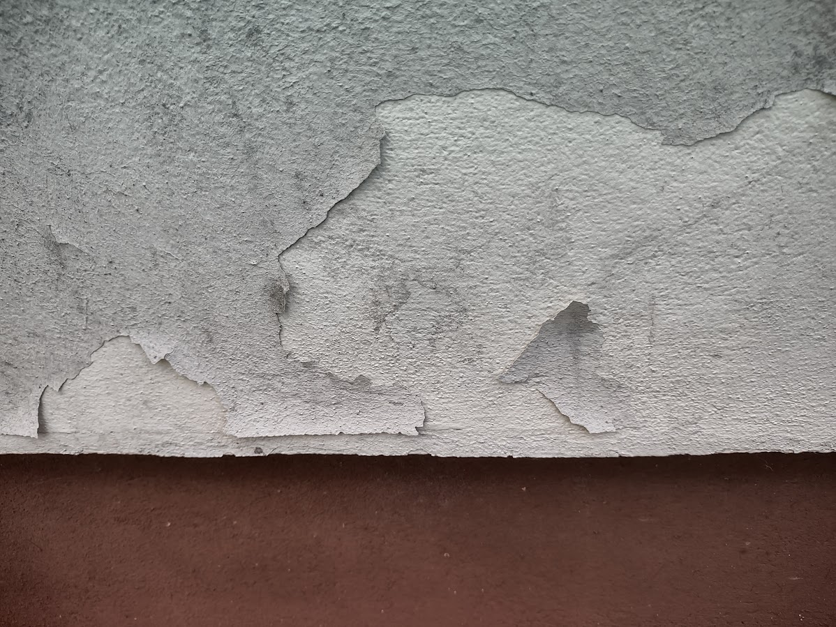

Když jsem s lepidlem dělal naposledy, tak to mělo docela hrubé zrno a tak nevím, jestli bude slabá vrstva i po předchozí penetraci poškozených míst držet. Loupe se barva, lepící tmel co je na perlince je poškozen jen na jednom místě, které je vidět na druhé fotce.
Jak píšeš ,různá velikost zrn .Ano ,bývá .zkus poptat zbytky od zedníků ,co ty zateplovačky dělají .
