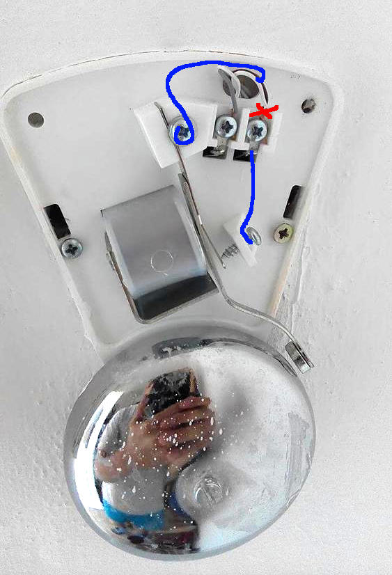

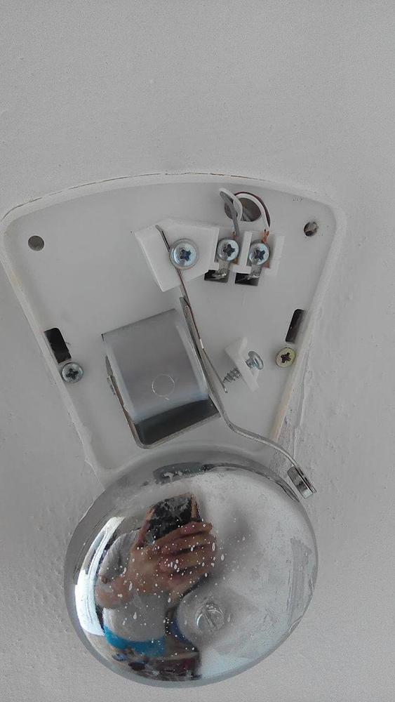

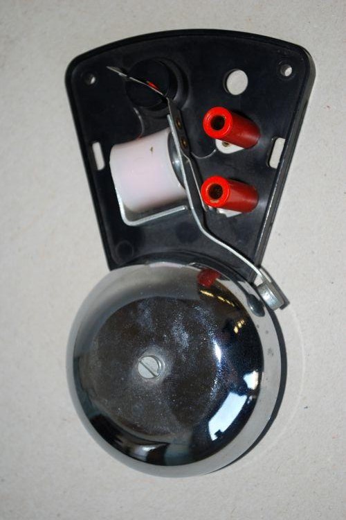

nikde sem ho nenašel nově prodávané NEZVONÍ ale chráčá a mají jiné zapojení motorku nebo jak se to jmenuje viz foto a to právě způsobuje že kladivo nekmitá nebo co
nově prodávaný
a starý
(fotky sem našel na internetu jsou ale stejné mobil mi nefotí)
Mě to přijde stejné. Možná by stačilo trošku povolit šroubek, co drží samotný zvonek (tu velkou lesklou kulatou věc).
to sem zkoušel nemá to vlyv.
tady jde o to že je to jinak řešené našel sem diskuzi že ty nové zvoní na 50 hz
s dikuze na internetu o jiném principu Jiskřící zvonek (tedy s tzv. Wagnerovým kladívkem) má lepší kvalitu zvonění vzhledem k tomu, že pružině paličky není vnucován síťový knitočet 50 Hz, kmitočet zvonění je nižší, je dán pouze souhrou magnetických sil jádra cívky.
mů dotaz tedy zní jestli někdo neví kde by ten starý tip měli

Tenhle zvonek, co je na obrázku, na baterku nepojede, nemá přerušovač. Teoreticky by to na něj mohlo jít předělat - viz obrázek. Jen je otázka, jak spolehlivě to bude zvonit, než se špička toho šroubu opálí. Ale kdyby se místo toho použil třeba mikrospínač, tak by to mohlo i déle fungovat...

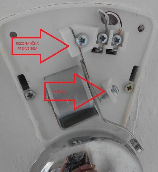

Starý zvonček funguje na striedavý aj jednosmerný prúd (Wagnerovo kladivko), nový funguje len na striedavý prúd (bzučiak) a neskúšaj ho prerábať na wagnerovo kladivko (nie sú tam kontakty z vhodného materiálu, úprava by sa podarila, ale dlho by "nedržala").
Ak máš napájanie zvončeka striedavým prúdom (napr. zvončekový transformátor bez usmernenia), tak ho môžeš nahradiť tým novým zvončekom (bzučiakom). Ak to nemá dobrý zvuk, tak ho môžeš doladiť dvomi skrutkami (na obrázku), a to takto:
- Hornou skrutkou (rezonančná frekvencia) doladíš rozkmit kladivka tak, že povolíš skrutku, ale len tak, aby sa kladivko dalo posúvať, jemne posunieš kladivko, vyskúšaš a ak to bude dobré, tak skrutku definitívne utiahneš. Mimochodom, toto by malo byť už nastavené z fabriky, ty to v prípade potreby môžeš doladiť.
- Potom dolnou skrutkou (prítlak) nastavíš vzdialenosť kladivka od zvončeka tak, aby to malo dobrý zvuk bez chrčania.
- Počas nastavovania rezonančnej frekvencie môžeš dať dolu samotný zvon, aby nebránil rozkmitu.
- Ak s tým nebudeš spokojný, tak ešte môžeš skúsiť zmeniť vzdialenosť medzi zvonom a kladivkom ohnutím pružnej časti kladivka.
A ešte poznámka: Zvonček ťa má zobudiť, a nie lahodným zvukom ešte viac uspať.
