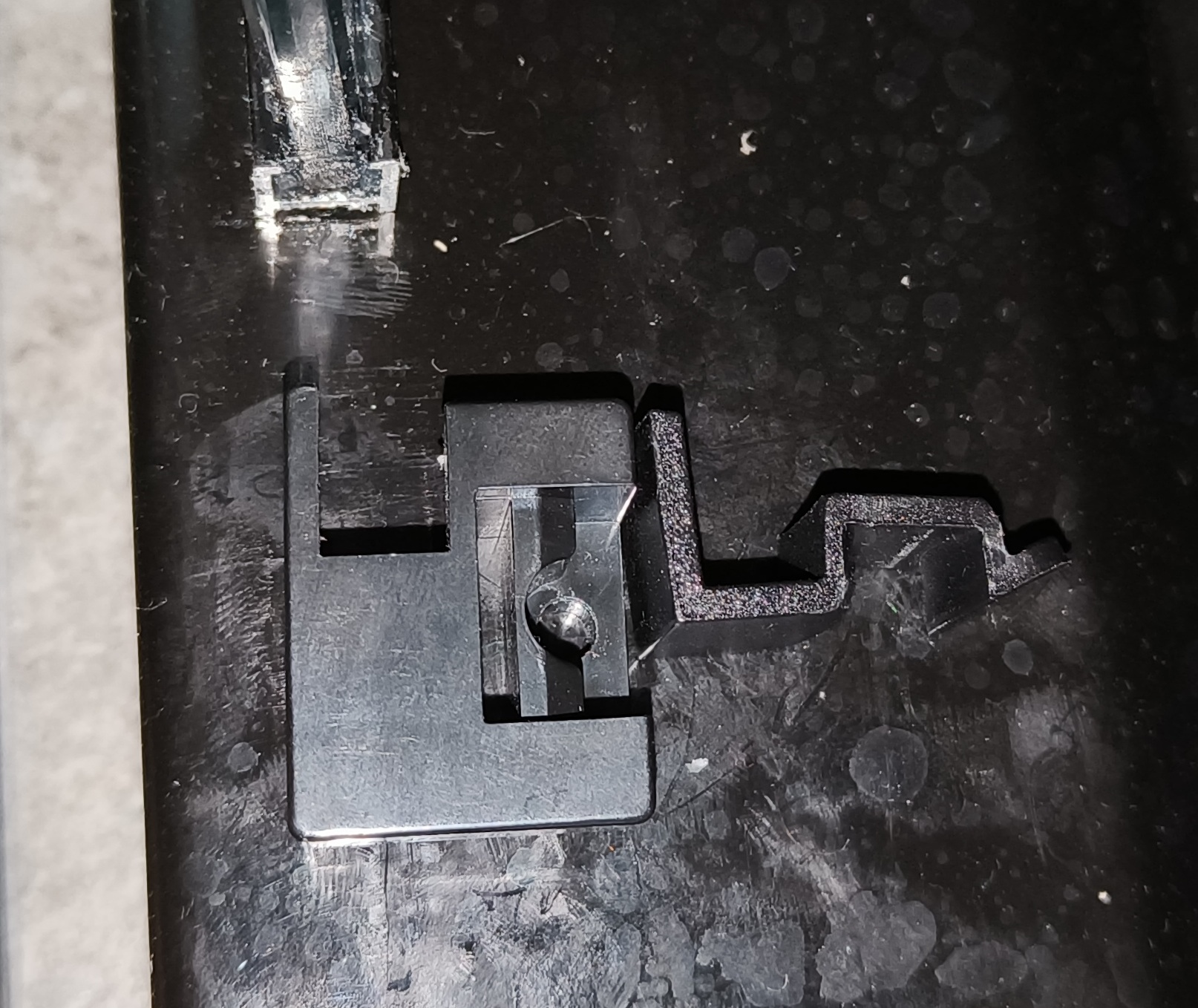

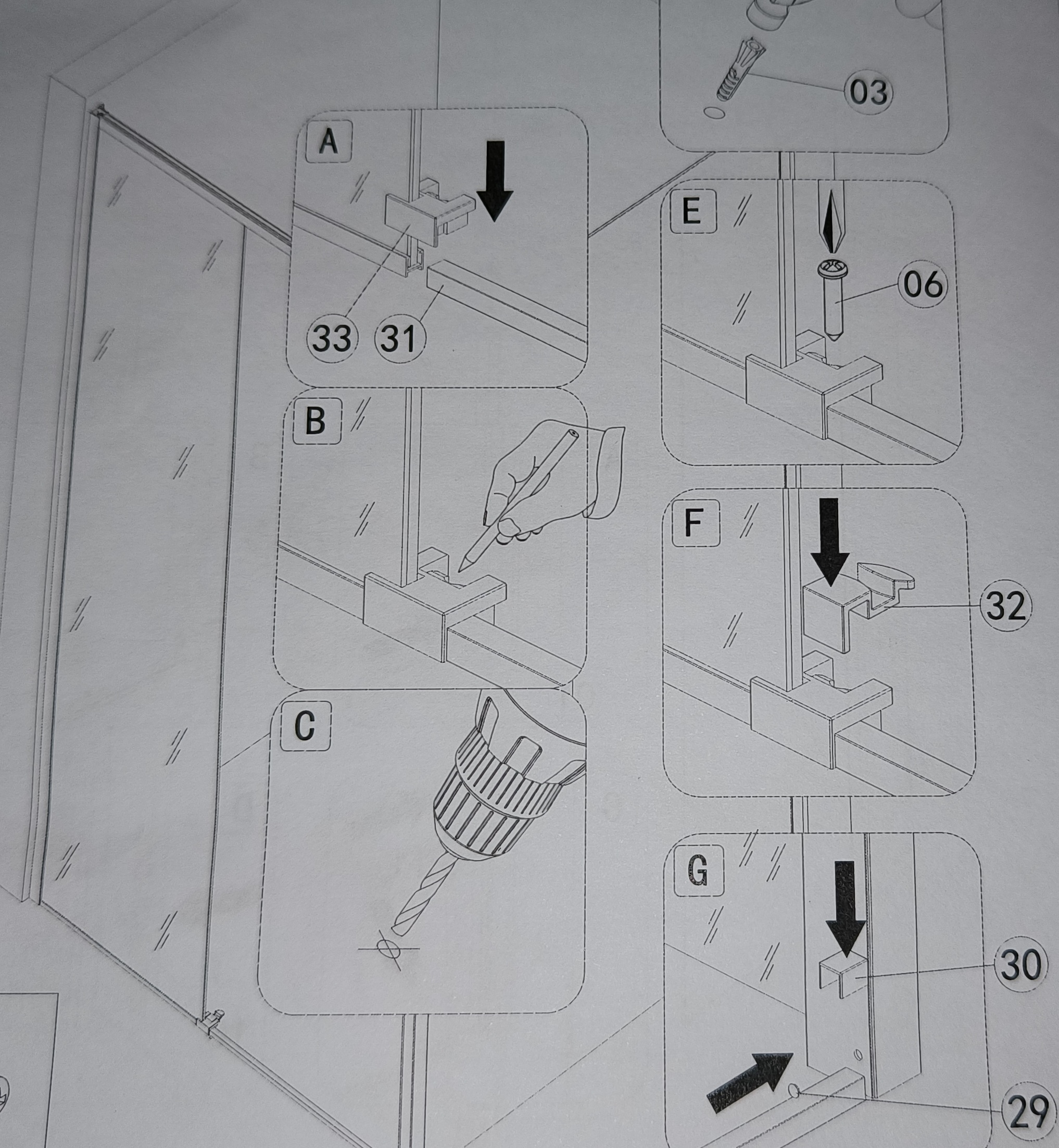

Ahoj, dávám do kupy sprchový kout. Byl prodávaný jako set (vanička + stěny). Teď jsem v kroku, kdy musím jedním vrutem spojit plastový držák s vaničkou. Jenže z návodu jsem zjistil, že stěny byly určené na pevnou zem. Takže teď potřebuji vyřešit, čím nejlépe zachytit vrut ve vaničce.

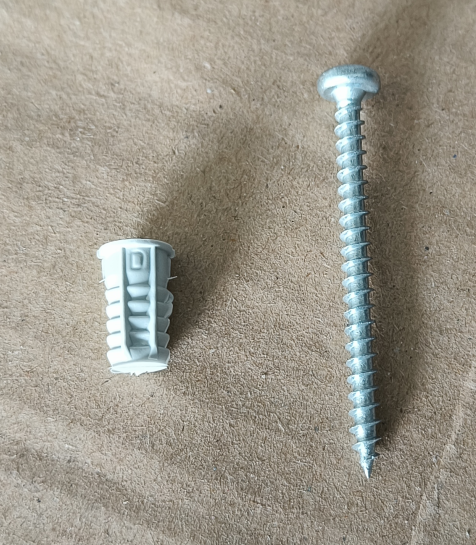

V železářství jsem dostal mašlující hmoždinku a plechový rozevírací úchyt. U té hmoždinky mi přijde celkem malá pevnost. U plechu musím předvrtat 11mm díru, abych ho prostrčil skrz > díru neschová plast a hrozí zatečení pod vaničku + má ostré hrany a časem by mohl vaničku proříznout.
Našel jsem takovéto sklopné hmoždinky, které by byly ideální (velká opěrná plocha). https://www.kotvy.cz/sklopna-hmozdinka-fischer-duotec
ALE - jsem limitovaný průměrem vrutu maximálně 3,6mm a všechny tyto hmoždinky začínají od 4,5mm.

Co můžu v tomto případě použít? Přímo v tomto plastovém držáku jezdí i posuvné dveře.

jestli jsem to pochopil správně, tak on nemá lišty na skla, ale pouze úchyt, který má přijít do vani…

Skla jsou v lištách, zasilikonovat to přijde všude po obvodu. Plast vlevo se nasune na sklo, šroube…
Plast vlevo se nasune na sklo, šroubem se přichytí k vaničce a plast vpravo se nasune ze shora a schová hlavičku vrutu + v tom jednom účku jezdí spodek posuvných dveří, aby neplandaly (jsou pověšený na kolečkách, co jezdí v horní liště).
Takže nic extra ten šroub nedrží, ale když se bude s dveřmi posouvat, tak aby se to nevykloktalo.
