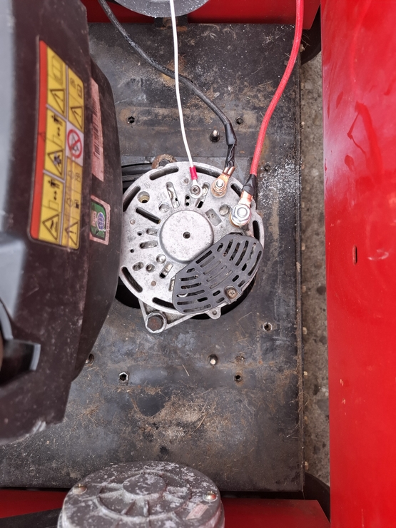

Do alternátoru jde to ,co je v baterii ..ideal 12,8V ..Po nastartování minimálně 13,8 V ,ideal 14,5…

to právě nejde....vubec se po nastartování nezmění volty...

Pak tedy vymontovat alternátor , odzkoušet a opravit .

to je pásová sekačka s elektromotory...alternátor jsem měl u opraváře a prý funguje

Koukal jsem na ty sekačky. Jsou poháněny elektromotory a mají motor na benzín který dobíjí tu bateri… poslední
