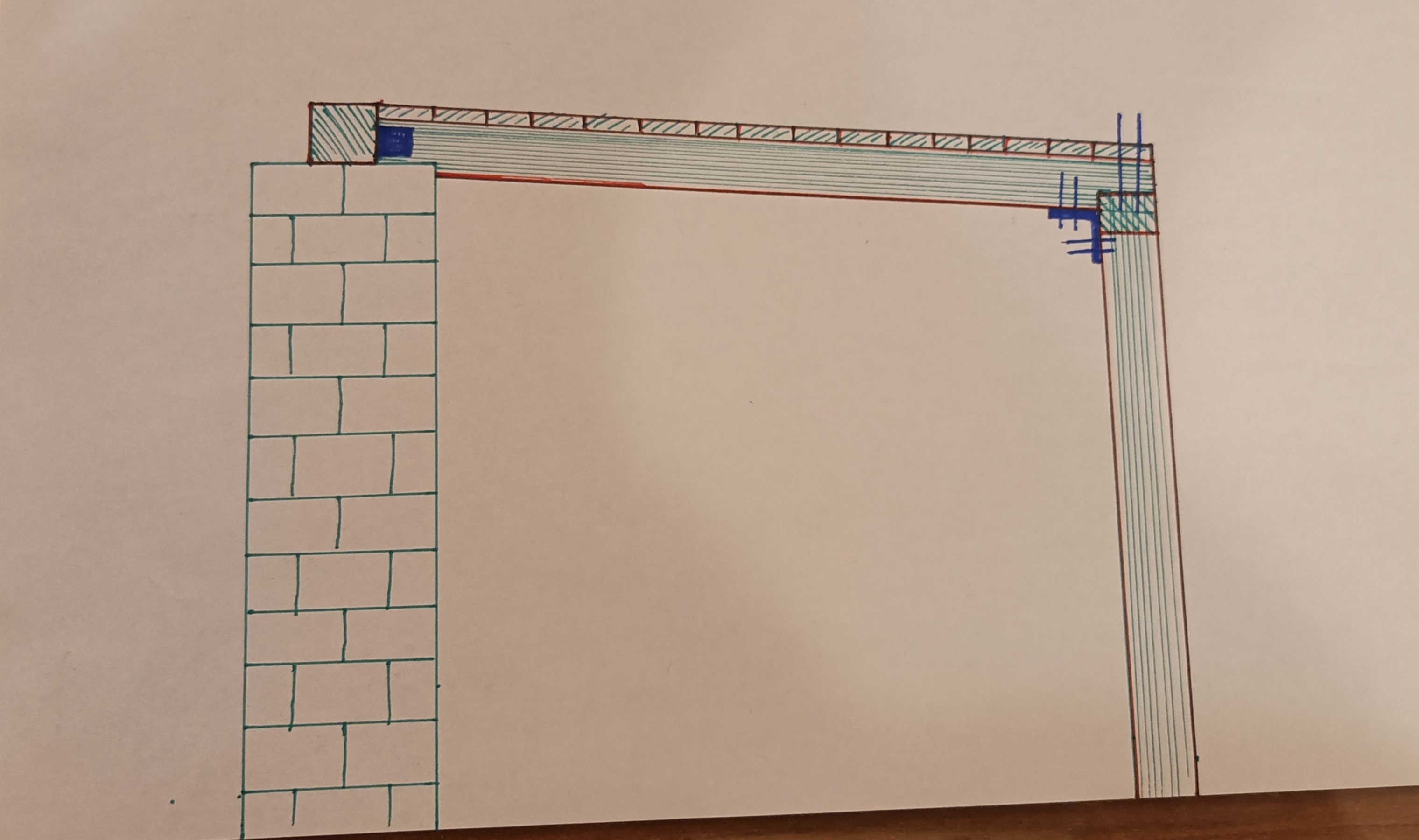

Zdravím. Bylo by dobré kdybys vložil náčrtek konstrukce co, kde a jak chceš spojovat. Jen tak pro př…

Zhruba nějak takhle bych si to představoval. S tim že tohle je jako boční pohled, dohromady tam bude…

Místo těch dlouhých vrutů shora vyvrtej 20mm díru skrz všechny 3 trámy, prolij soudalem a natluč tam… poslední

Řeším takhle stojny na boudách, horní i spodní napojení. Jednodušší než čepování, pojistí to zavětrování, u tebe nakreslený L-profil.
