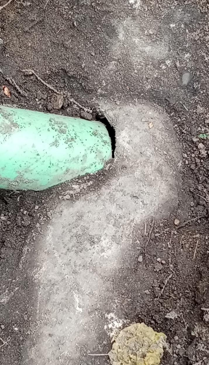

Ahoj, při větším dešti neodtykala destova voda ale vytykala nahoru do okapu, vykopal jsem tedy spoj a nechápu kdo to takhle udělal. Je tam díra přes kterou šla hlína do kanalizace a ucpavala ji. Kanalizaci pročistím ale nevím jak udělat spoj pro svod okapu do ty kanalizace kde je to asi kameninova trubka.
Věděl by někdo? Díky díky
Musíš to rozsáhleji obnažit a to "asi" si ozřejmit a napojení obou trubek řešit podle jejich průměru…

Až to tedy víc vyčistim, znovu vyfotím. Ta "asi" kameninova trubka vede od kanálu na silnici, přes k…

Hlavně až to odkopeš prohlédni a pročisti celé potrubí. Pokud si s tím nebudeš chtít "moc hrát" tak… poslední

Vyvysenou ohradku, aby tam nesla hlina a vysypat sterkem

+ udělat beton. Voda z okapu by se neměla odvádět do odpadu. Potom tu máme ty potopně:-)

Až to tedy víc vyčistim, znovu vyfotím. Ta "asi" kameninova trubka vede od kanálu na silnici, přes kanál na naší zahradě, pak je tahle spojka pro svod dešťové vody z domu a konci v dalším kanálu pod domem na spodní silnici.
Hlavně až to odkopeš prohlédni a pročisti celé potrubí. Pokud si s tím nebudeš chtít "moc hrát" tak to obal například starým pytlem na zrní (ne jutovým) a zasyp štěrkem. Jinak že to teče do silničního příkopu nikde moc neříkej, jelikož silniční příkopy slouží pouze pro vodu z komunikace.:-)
