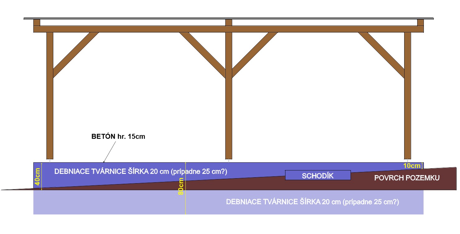

Chcem postaviť prístrešok o rozmeroch cca 2x6 m s pultovou strechou. Časť bude slúžiť na uloženie dreva a časť budem používať ak budem potrebovať niečo spraviť vonka a nebudem to chcieť robiť dnu v dielni. Prístrešok bude na mierne šikmej ploche, na 6m prevýšenie cca 30cm. Rozmýšľam že by som vykopal cca 40cm hlboký základ (na tom najnižšom mieste, na najvyššom bude cca 70 cm hĺbka), do ktorého by som dal debniace tvárnice o šírke 20 cm (alebo 25 cm ak myslíte že 20 cm nebude stačiť). Tieto by som vylial betónom a roxormi by sa previazali s betónovou pochôznou plochou (pod ňou cca 25cm suť a makadam) o hrúbke cca 15 cm. Na túto by som po zaschnutí pripevnili drevené stojky (použil by som asi tieto pätky https://okspoj.sk/shop/produkt/tesarske-kovanie/kotviace-prvky/kotviace-patky/u-profil/profil-u-100x100-zn-siroky-s-prelisom/). Krytina by bol plech, aj keď tohto sa trochu bojím, či nebude pri daždi veľmi hlučný (je to blízko pri dome). Plocha kde to bude stáť nie je podmáčaná, je to hlina, v nej troški ílu. Čo myslíte, bude to takto v poriadku, dostatočne silné aby to odolalo prípadnému silnému vetru, alebo aby mráz v zime s tým nepohol? Prikladám pre lepšie pochopenie obrázok.
... by som vykopal cca 40cm hlboký základ ... do ktorého by som dal debniace tvárnice o šírke 20 cm…
Tvárnice rovnou do hlíny? Tak se to nedělá. Nejdřív vylít vrstvu betonem, do kterého naházíš kameny a zapícháš roxory. Tím si uděláš rovinu, na kterou pak teprve položíš první řadu tvárnic...
Beton si budeš míchat sám nebo necháš přivézt? Je dobré při vylévání tvárnic vibrovat, aby dobře zatekl a spojil se.
Ještě promysli, jestli v přístřešku nebudeš potřebovat např. přívod elektřiny, to by znamenalo položit chráničku....
Pod tvárnice by som dal nejaký makadam, zopár cm aby to nebolo rovno na hline. Ale môžem dať aj betón, nie je problém.
Ten betón rozmýšľam či si dať priviezť, alebo si spraviť sám, miešačku mám, asi do tvárnic by som spravil sám, tam to toho až tak veľa nepôjde. Prepočítam koľko tam pôjde a podľa toho sa rozhodnem. tá vrchná doska, to už asi dám priviesť. Ponorný vibrátor mám, nie síce profi, ale niečo spraví aj tento.
