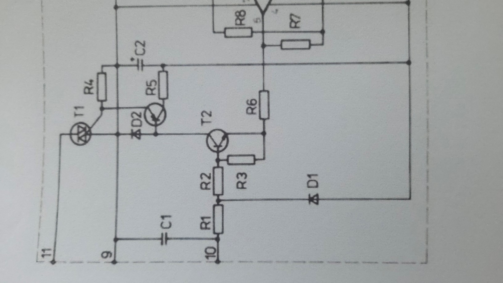

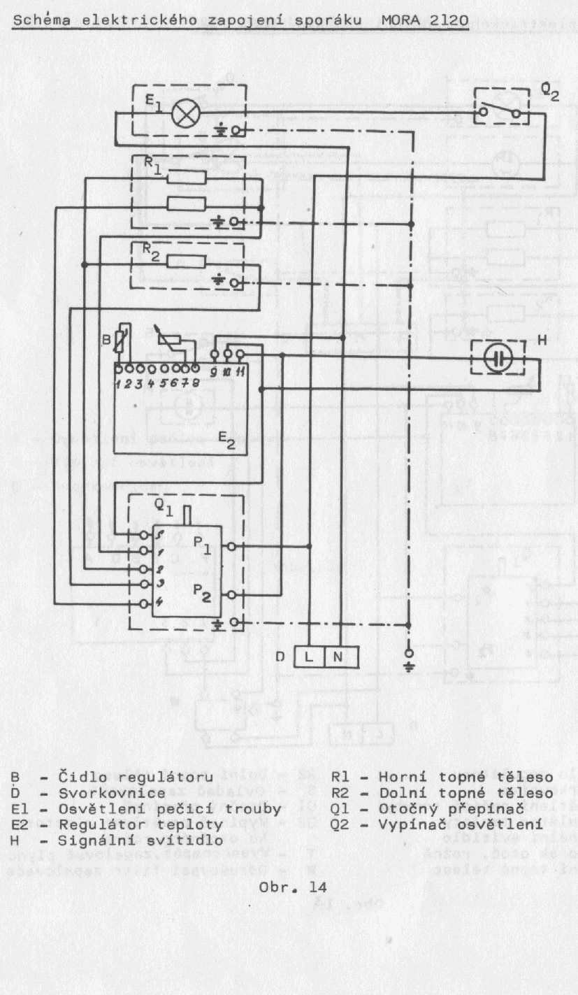

Tady asi v půlce stránky je schéma.

Na termostatu jsou dva trimry, ale nevím co kterým nastavit. Bude třeba schéma trochu analyzovat. Př…

aj schemu mam, aj ked som za mladi co to si daval dohromady, az tak daleko som nepokrocil . . . Vyze…

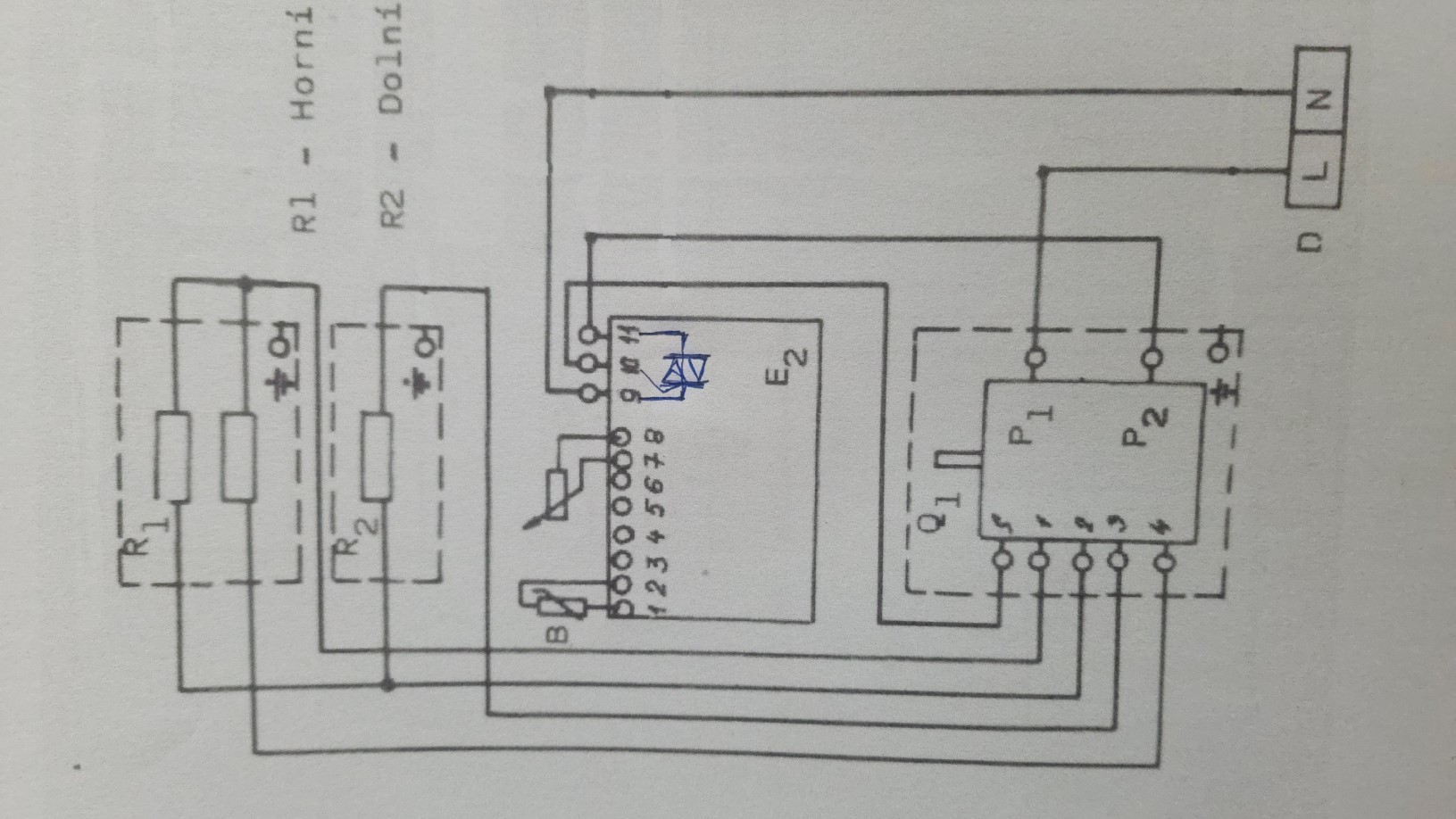

Ten kapilární termostat je přerušení fáze 10 - 11, máš to popsané na tom fóru, že je to zátěž. Ty 31…

chcel si napisat 9 -11 ? podla schemy ak skratujem 9-11 (Staci prepojit P2 s N) tak by mala rura bez…

Já nepíšu o otestování, ale o zapojení kapilárového termostatu.

Kapilárový termostat má dva kontakty - je to vypínač. Nepotřebuješ napájet a přivádět nulu na ten el…

Edit: pozeram schema, a asi to pojde . . .
