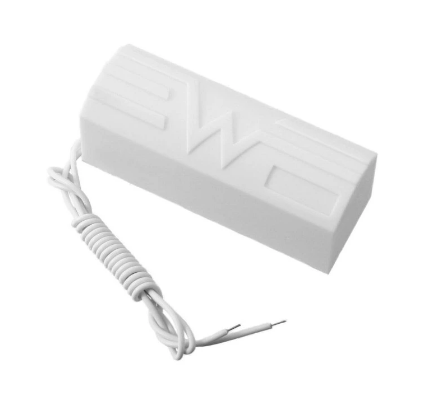

Mam to cislo s inym alarmom spolu s krabickou ktora bezdratovo komunkuje s alarmom, takze neviem pos…

Toto cidlo samotne by nezmeral ani mcgyver :-) Stavy su mozne uplne vsetky, polozim na stol, kontakt…

Prvky pro jednoduché zabezpečovačky se standardně dělají tak, že se při aktivaci rozpojí kontakt (aby se nedal vyřadit přestřižením drátu). Ale jak je dělané konkrétně tohle nevím, také to může být do sběrnicového systému (vyšší úroveň zabezpečení, kdy si ústředna s čidlem stále "povídá"). Bohužel k tomu nemají na webu žádnou dokumentaci, což pro mě vždycky znamená Nekupovat.
Mam to cislo s inym alarmom spolu s krabickou ktora bezdratovo komunkuje s alarmom, takze neviem posudit ci spina ci rozpina. Ked som to cidlo odpojil a prepipaval, niesom schopny toto urcit, niekedy nepipa, niekedy pipa, niekedy zostane pipat, niekedy nie a naopak.
Ale s prislusnou elektronikou pracuje spolahlivo (buchnem do dveri a alrm zareaguje)
Stavy su mozne uplne vsetky, polozim na stol, kontakty su rozpojene, pohnem, spoja sa , a zostanu spojene,drcnem, spojene, drcnem znova, rozpoja sa , zoberiem ho do ruky, pootacam, znovu polozim tak ako bol a kontakty su spojene . . .
Ma to vnutri 1000hran, kde jeho otacanim sa da nastavit citlivost, ale nikde nieje nejaky vztazny bod na ktory by mala smerovat sipka oznacujuca citlivost
