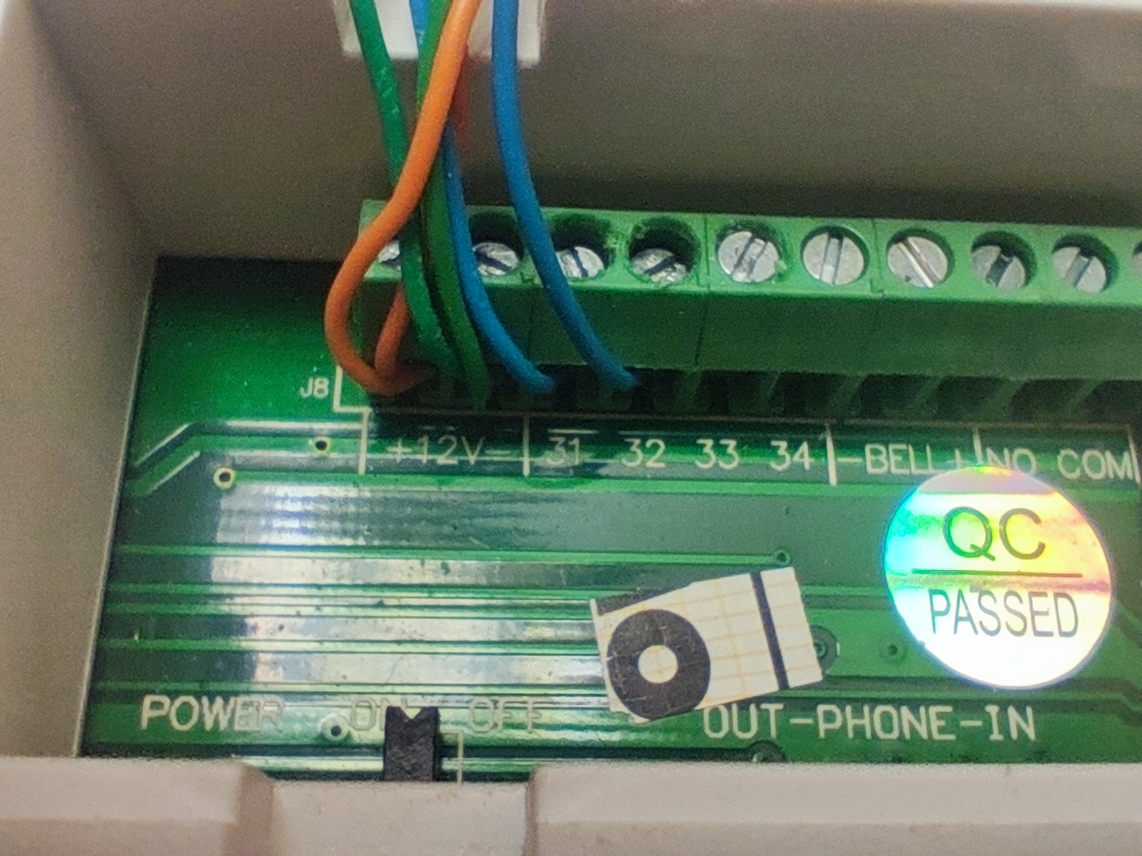

					Ahoj,

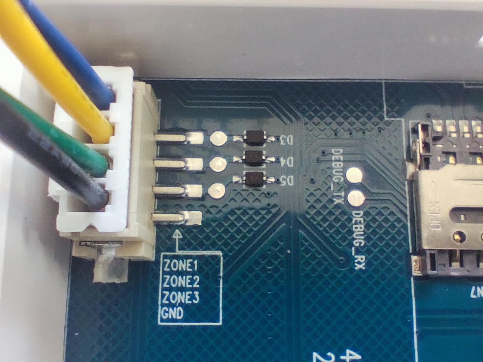

prosím o radu jak zapojit na novém alarmu drátová čidla. Na první fotce stávající alarm se dvěma čidly. Každé má 3 dráty. Další foto nový alarm, kde jsou 4 dráty na které bych je potřeboval zapojit.

Na původním alarmu byl oranžový+ zelený - a modrý různé zóny.

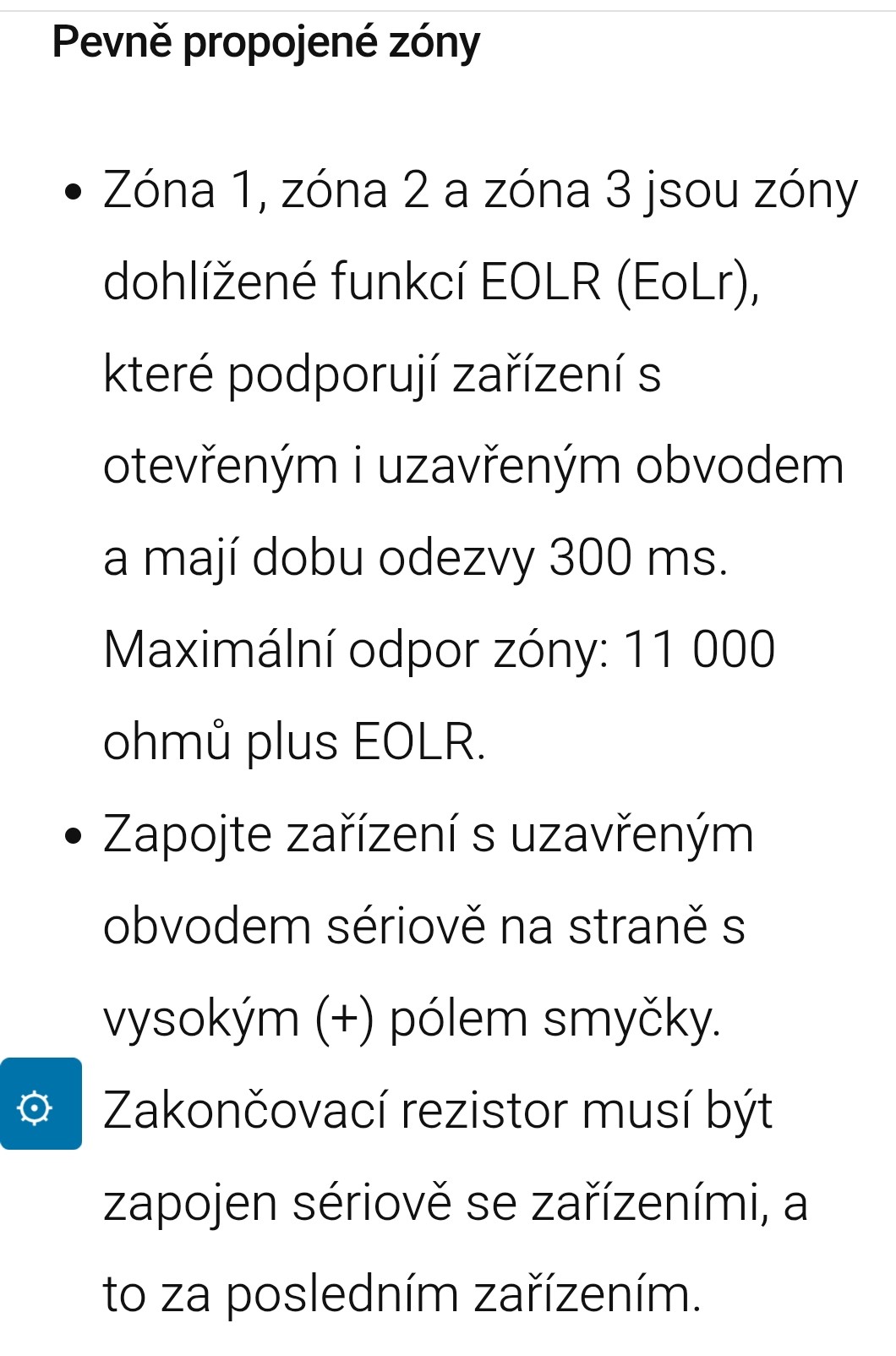

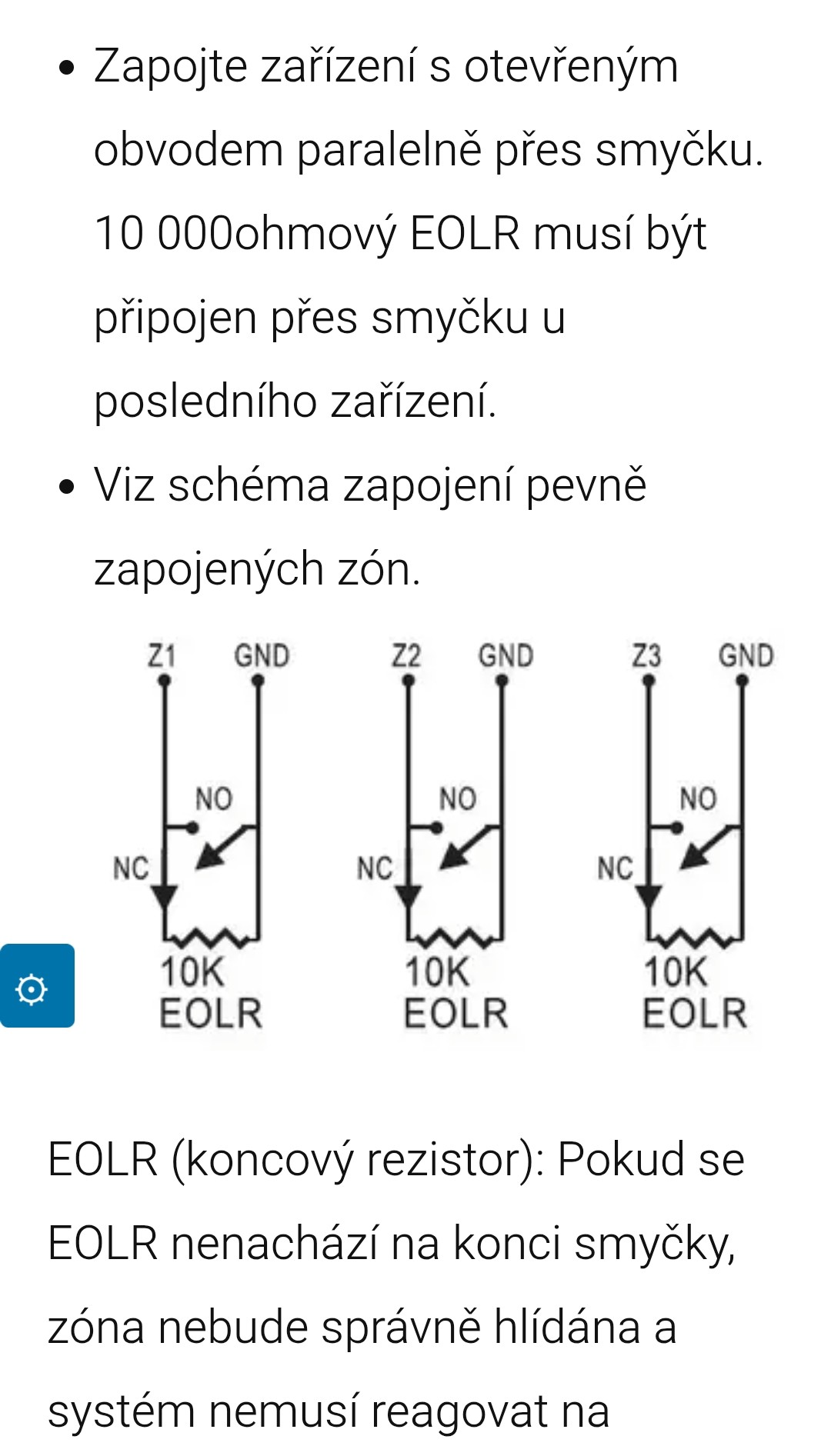

Zapojení viz příloha.
Na puvodnim alarmu mas 2 cidla (2 zony).
Na novem mas na obrazku zapojena 3 cidla (3 zony).
Nestaci tu posledni nezapojit?
Mám to špatně vyfocené. Na tom novém alarmu to není zapojené. Je tam jen strčený konektor s dráty, které nikam nevedou. Mají jen 10 cm a jsou ustřižené.
Takže vůbec nevím jak ty 3 dráty z čidla zapojit dál do těchch drátů z konektoru.
