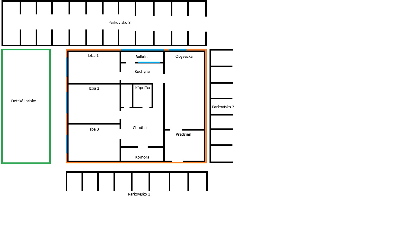

Bývam na 11 poschodí z 12. Parkovanie si platím síce na 2 autá, ale parkujem tam, kde je voľné, nemám určené stabilné miesto. Tie údaje by som chcel mať na cloude pre prípad, že sa niečo deje. Hneď upozornenie. V okolí nie je ani žiadna mestská kamera. Potom ti nejaký degen odkopne obe spätné a ty nemôžeš nič. Nad kamerou na balkón som samozrejme premýšľal, ale v mojej situácií to nie je najvhodnejšie riešenie.
Takhle ti to řeknu: za 800€ dostaneš inteligentní PTZku s integrovanou analýzou, která bude hlídat a zoomovat za tebe na celé parkoviště, např.
https://www.hikvision.com/en/products/IP-Products/PTZ-Cameras/Pro-Series/ds-2de7a812mcg-eb/
Tohle je trochu overkill (zejména ta optika) a cena je vyšší, ale zase je to Axis...
https://www.axis.com/products/axis-p56-series
https://www.axis.com/dam/public/f9/d0/70/datasheet-axis-p5654-e-mk-ii-ptz-camera-en-US-470488.pdf
V mojom byte mám z 3 izieb výhľad na ihrisko pod oknami, z obývačky by to šlo na parkovisko o činžiak vedľa a z kuchyne, kde je balkón by bolo vidieť len jeden rad z dvoch na parkovanie, to je dosť škoda, pretože takáto kamera by bola ideálne riešenie. Nejak narýchlo som to načrtol, z balkóna by kamera videla len ten rad, ktorý je ďalej, parkovisko 3 je skoro stále plné, keď som v práci dlhšie, tak tam nemám šancu zaparkovať, parkovisko 2 nevidím vôbec z bytu, najčastejšie parkujem na parkovisku 1, tam mi aj zničili auto. Z obývačky a balkóna vidím ten bližší rad na parkovanie len keď sa nakloním z okna, takže tam nedovidí ani kamera, jedine, že by bola namontovaná na nejakej tyči, napr. z balkóna, ale to by zase riešili susedia. Okná mám len tie modro vyznačené na dvoch stranách, z nich vidím len z jednej strany na jedno parkovisko.
Pro kamery existují různé dodatkové držáky a výložníky, takže by ses s kamerou mohl dostat na roh (izba 3). Druhá varianta je IMHO ještě lepší, a to dát ji na střechu paneláku opět přímo na roh.
Třetí varianta, asi úplně nejlevnější, by byla domluvit se správcem budovy a ostatními nájemci a kamery dát na úroveň 2-3. patra a pokrýt všechna parkoviště. Počítám, že náklad na jeden byt by mohl být cca 50 € - samozřejmě nevím jaké máte vztahy v baráku..

Problém je ten, že ja mám okná len na jedno parkovisko, ostatné 2 nevidím z bytu, tým pádom nemám ani kde namontovať kamery. Na každom poschodí je 5 bytov, ja som zakreslil len svoj, je to na Juhu pri centre Juh. Ak si dobre pamätám, tak si z okolia TO. Najjednoduchšie riešenie bude asi kamera do auta, ktorá sníma predok, zadok, interiér, niečo do 400€ s hardwire kitom do poistiek.
Susedia sú rôznorodí, takže dohodnúť sa na kamerách je nemožné.
A možno len priveľa premýšľam nad nejakým prepitým/nafetovaným idiotom, ktorému rovno v ceste stálo moje auto.
A aj keby to šlo, tak za kamery dať 2500€, to je tiež prepal, to je cena auta, ktoré používam do práce. :D To tam nerátam prekážky ako napr. stromy.
