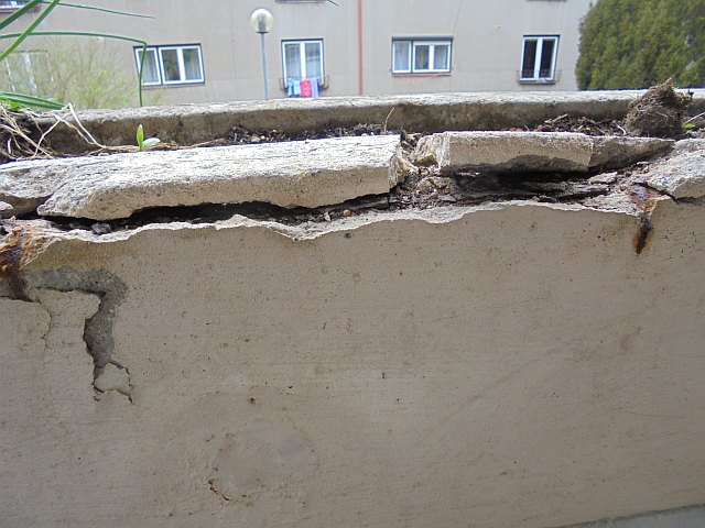

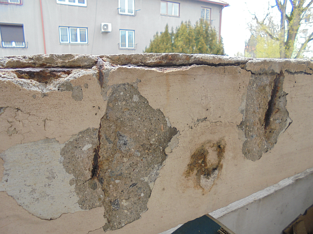

Ahoj kutilové, poradíte, čím opravit utrhaný vršek betonového koryta na balkoně? Napadá mě HASIT Spravbeton TH, ale možná je něco lepšího? Koryto je plné země už hodně let i přes zimu a tak to mráz postupně roztrhal.Nebo raději celý vršek zašalovat a vylít nějakým pevnostním betonem? Vevnitř je armovací kulatina, tak se to dál dolů asi trhat nebude, jen ten vršek je odloupaný. Díky za jakékoliv rady a nápady.

V jakém je to patře a čí je ten dům (balkón). Je balkón vystrčený nebo zapuštěný. Je to totiž zralé…

Je to jen oloupaný vršek na vnitřní straně, vnější strana je dobrá. Jinak celé koryto nepraská a tak…

Je tam problém ztékání vody do konstrukce ( hlavně ty svislé praskliny). Pokud je to na ostatních ba… poslední

V jakém je to patře a čí je ten dům (balkón). Je balkón vystrčený nebo zapuštěný. Je to totiž zralé na generální opravu a pokud je ten barák ve společném vlastnictví, tak to asi nebude závada jen u tebe a mělo by se to řešit komplexně a měl by k tomu být projekt a vyjádření statika. Pokud bych to měl na svém domě a byl to balkón zapuštěný (nehrozilo by spadnutí celého balkónu) tak bych odstranil co nejvíce betonu a zjistil jak je na tom kovová výztuž a dle toho bych pokračoval dále.
Je to jen oloupaný vršek na vnitřní straně, vnější strana je dobrá. Jinak celé koryto nepraská a tak určitě nehrozí nějaké spadnutí balkonu, jak píšeš. Určitě nebudu řešit nějaký projekt a statika, chci to jen trochu opravit. Jak to mají ostatní sousedi nevím, ale většinou mívají lidé ta koryta prázdná a do nich jen vkládají v sezoně truhlíky s kytkama, já to mám přímo vyplněné zeminou a zalévám do koryta, tak je to celý rok vlhké.
Je tam problém ztékání vody do konstrukce ( hlavně ty svislé praskliny). Pokud je to na ostatních balkónech v pořádku a máš jistotu, že nosná konstrukce není zasažená, tak to oklepej, zjisti jak je na tom kovová výztuž, očistit od rezu, případně přivařit nějakou náhradu za zrezlou (například část plotového dílce z pozinku průměr drátu 5-6 mm), zašaloval a dobetonoval kvalitním betonem. Koryto bych tam už nedělal a do prostoru bývalého koryta bych dal žebírkovou betonářskou výztuž většího průměru. Na tu tyč bych přivařil tu část plotového dílce. Pak to celé zalil betonem.
