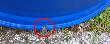

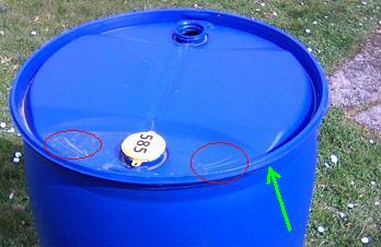

V bazaru jsem si koupil použitý plastový sud 220 litrů, chci ho na zahrádce použít pod okap na dešťovou vodu. Teď dumám, jak odstranit víko, jestli ho budu muset nějak odříznout nebo existuje nějaký méně násilný způsob jak ho odstranit. Na víku jsou dvě šipky, nešlo by nějak odšroubovat? Nebo ze spodu je mezi víkem a sudem nějaká drážka - odpáčit?

to veko je tam navarene.

Dospěl jsem ke stejnému názoru a přistoupil k hrubému násilí. Ve víku jsem udělal díru a někde bych…

Překonal jsem sám sebe ("zlodějkou" a elektrickou vrtačkou) a vytrval jsem. Obrubu jsem tam nechal.… poslední

Dospěl jsem ke stejnému názoru a přistoupil k hrubému násilí. Ve víku jsem udělal díru a někde bych měl mít pilku "zlodějku".
Ten sud má nahradit plechový co už je prožraný rzí.
