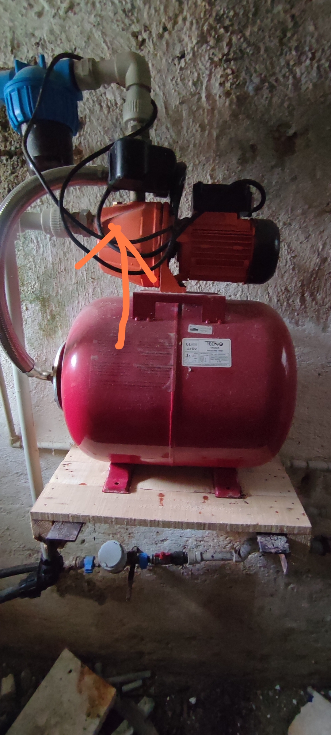

prosím, rád bych požádal o radu zkušenější.
Koupili jsme dům, který je sice připojený k městské vodě, ale zároveň máme i svojí studnu. Do studny je napojená domácí vodárna s 50 l zásobníkem.
Včera jsem se toto čerpadlo pokusil zprovoznit, protože nešlo zapnout a díky studně bychom měli ušetřit. Vyměnil jsem nefunkční tlakový spínač, čerpadlo se najednou aspoň zapnulo, ale jen vrčelo. Nakonec jsem vyměnil ještě rozběhový kondenzátor a vše se roztočilo (ihned vypnuto, abych ho nezadřel).
Problém je, že čerpadlo bude potřeba zalít vodou a dle nějakých návodů natlakovat tu 50 l baňku. Jaký je správný postup?
Říkám si, že bych měl nejprve natlakovat tu nádobu kompresorem na tlak cca 0,72 baru, aby se ten měch uvnitř trošku roztáhl a až potom bych měl čerpadlo zalít vodou. Je to tak správně? Na 0,72 baru jsem přišel tak, že se má prý tlakovat na 90% spínacího tlaku tlakového spínače.

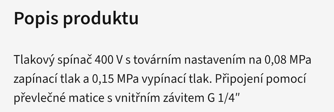

Každopádně se jedná o čerpadlo ECOJET 600. Do obchodu jsem přinesl původní tlakový spínač a za cca 885 Kč mi dali nový, tlakový spínač 0,08-015 MPa (nejvíc se blížil údajům na štítku původního spínače). Na baňce je psaný tlak 1,3-1,8 bar, max 8 bar.
Bude můj postup správný? A je potřeba zavodnit pouze čerpadlo, nebo musím nějak zavodnit i potrubí, kterým chci tahat vodu ze studny?
Čerpadlo se chystám zavodnit ventilem, který je označený na fotce v příloze.
Mockrát děkuji za radu

Bohužel, když si najdu parametry toho tlakového spínače, tak se píše, že 0,08 MPa je spínací tlak a… nový

Hlavně musíš naplnit vodou sací potrubí. Dole ve studni je zřejmě klapka, ale po delší době může být potrubí nad hladinou bez vody. Když naleješ jenom do bloku čerpadla, tak to vodu vyplivne do nádrže a poběží naprázdno, než si vytáhne vodu.
