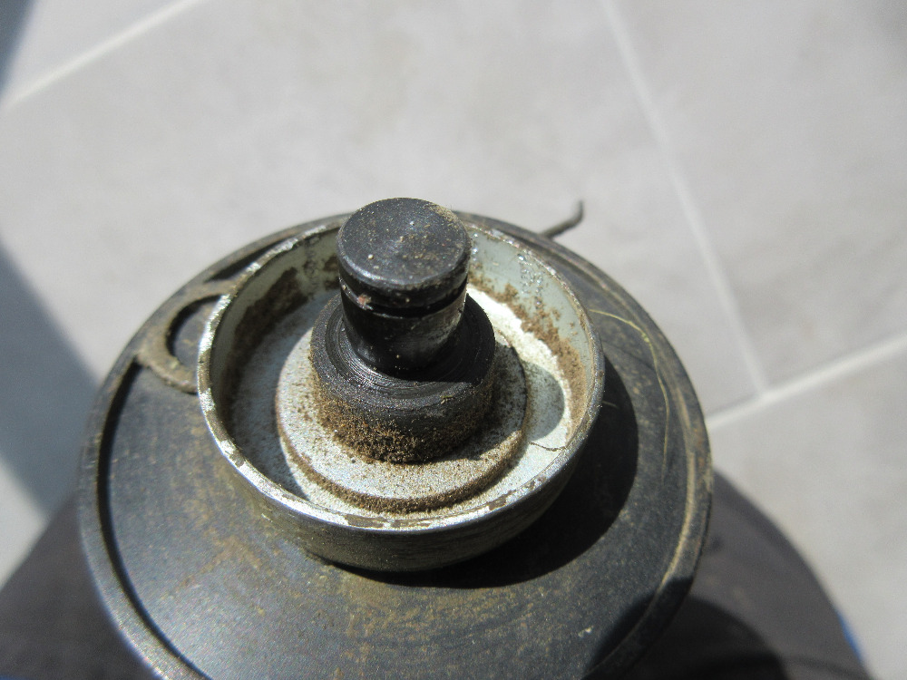

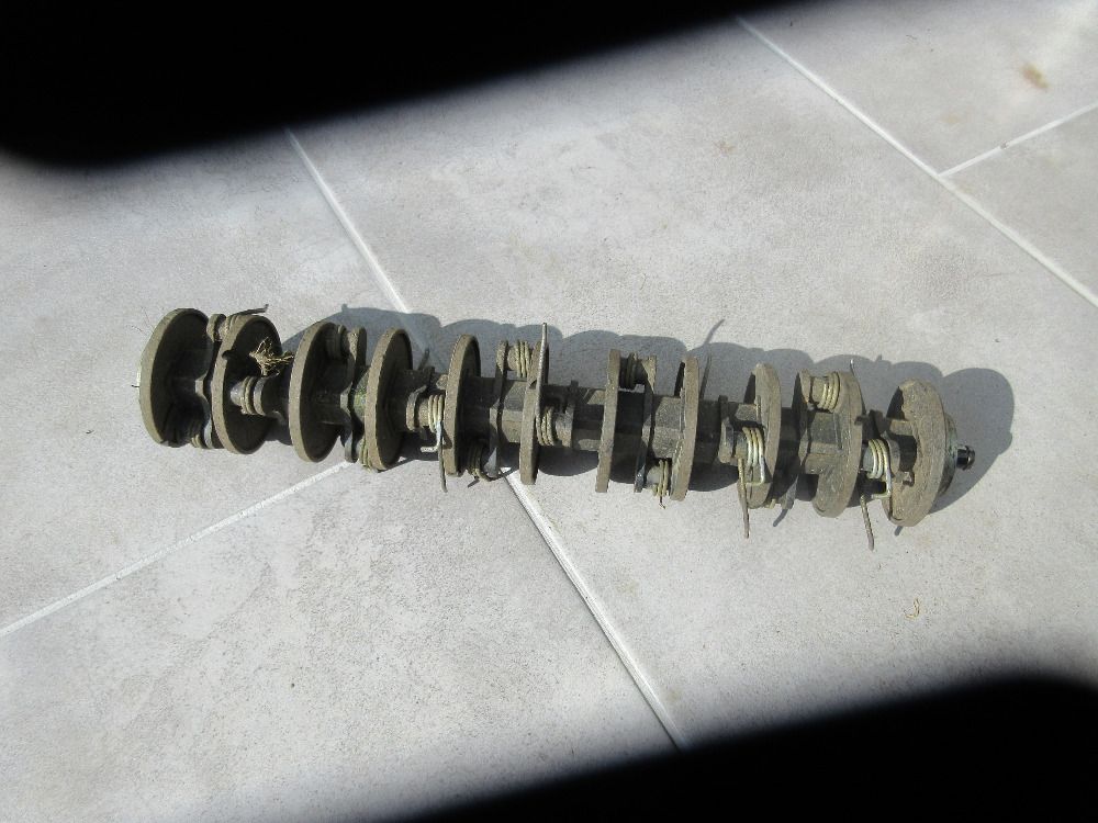

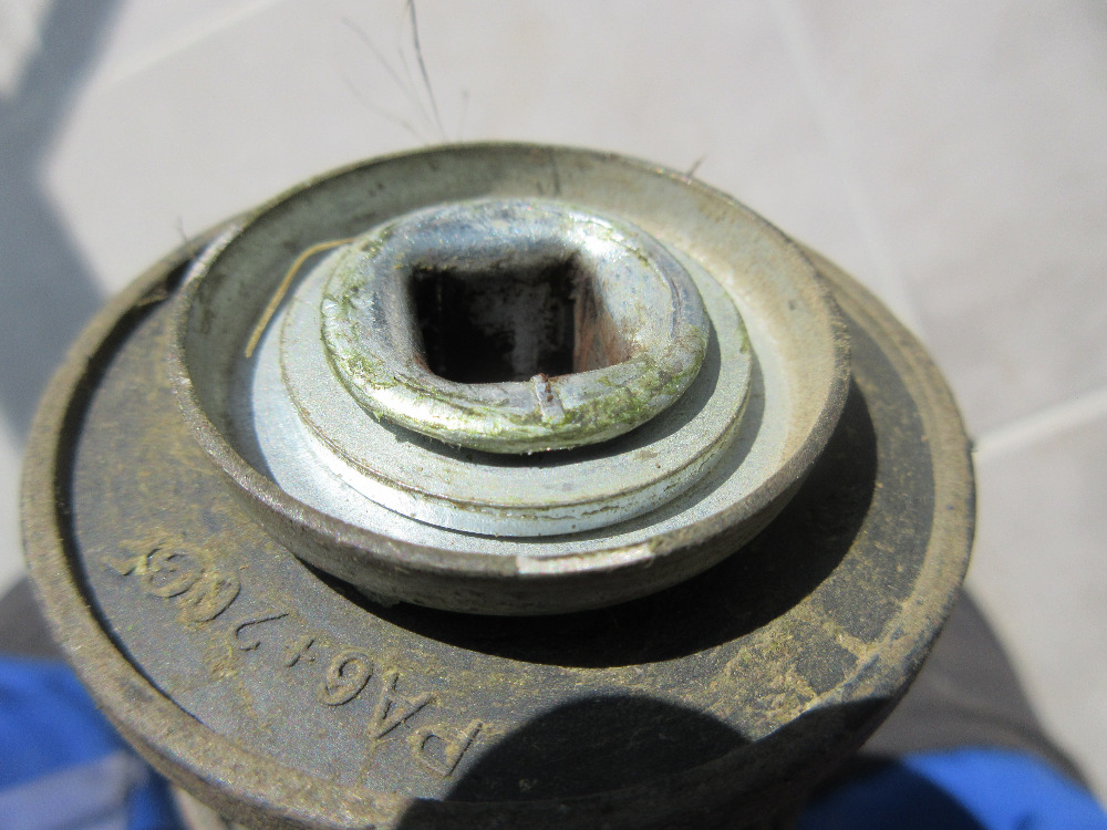

Ahoj lidi, prosím o poradu. Potřebuji rozebrat drátkový válec, abych mohl vyměnit polámané pružiny, ale nevím jak. Sundal jsem ložisko, ale pod ním je osazení, takže miska nejde sundat. Z druhé strany je čtyřhranný jekl, vypadá také pevně. Jestli s tím máte někdo zkušenost, prosím, poraďte, jak se do toho dostat. Moc děkuji za pomoc. S.

Díky, už se mně to podařilo. Je třeba čtyřhrannou dírou prostrčit kulatinu a vyrazit čep pro ložisko…
