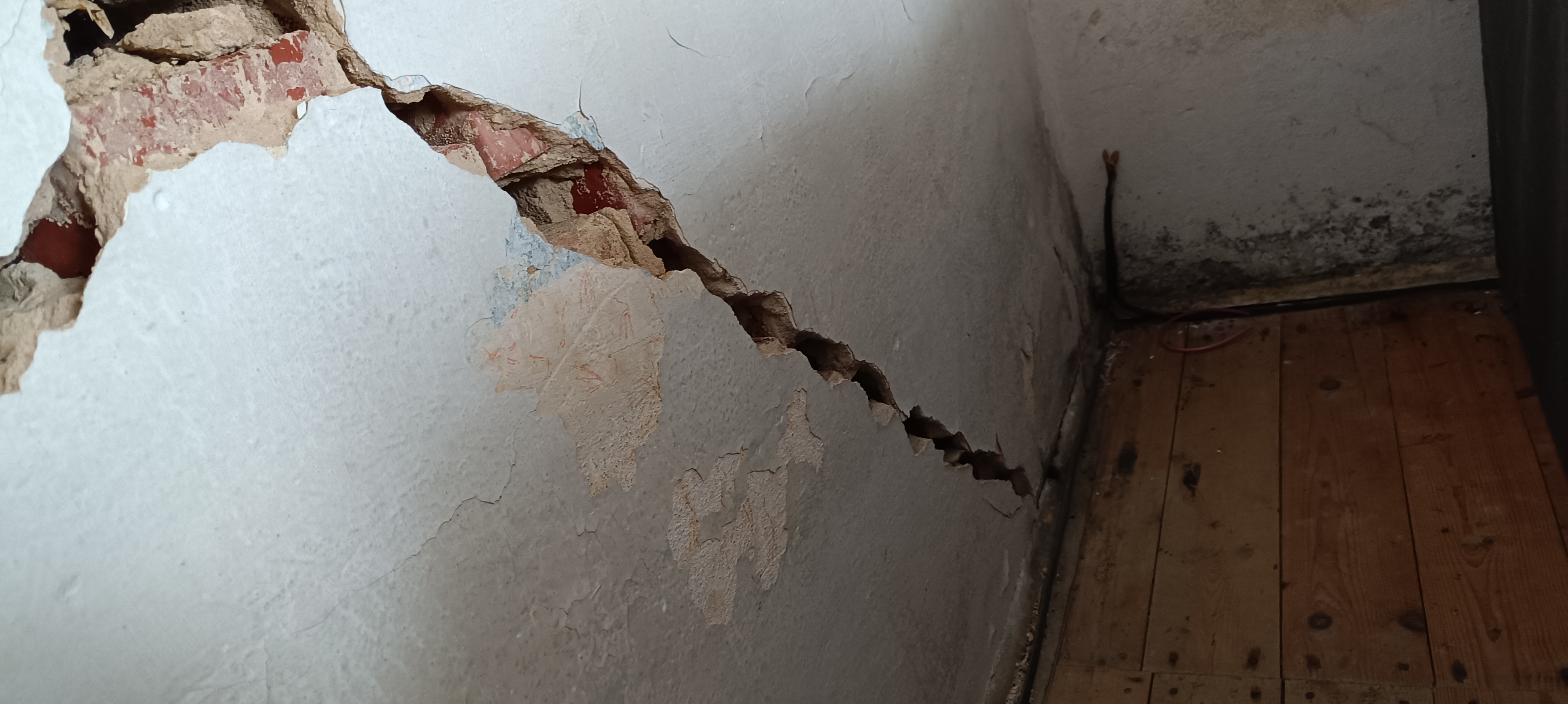

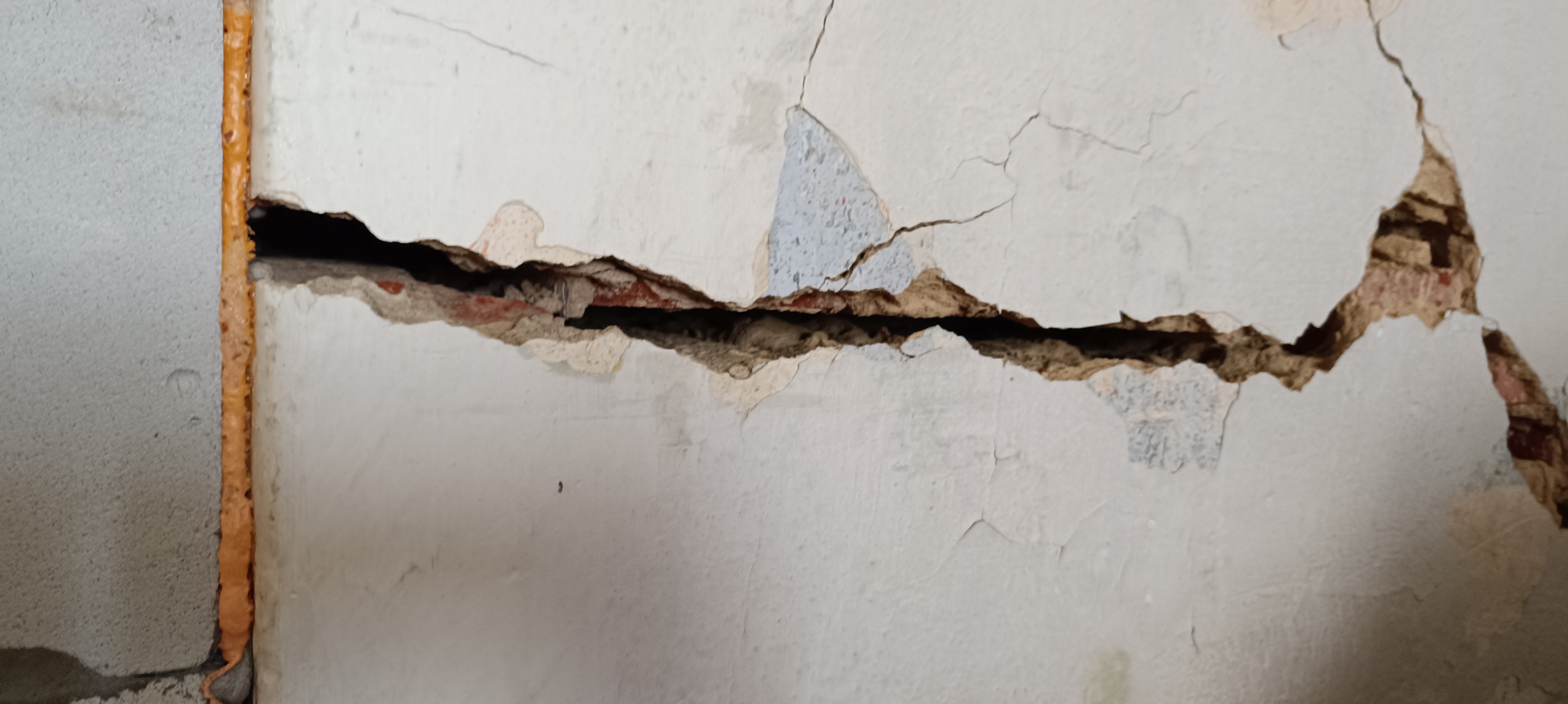

Jen tipuju - taky jsem zdědil starý barák - příčina: nedostatečné základy - někdy ta zeď prakticky s…

No zrovna v tom pokoji kde jsem to zjistil bude rekonstrukce podlahy, tak se na to mrknu co se tam m…

Odpověděl sis sám, rozšířila se kuchyň a nová stěna se postavila jen na podlaze, bez pořádného zákla…

Ta stěna se urvala v jiné části baráku!

V každém případě ta stěna nemá pevný základ. Takže bez průzkumu základů bych se do dalších oprav vůb…

A pokud dům stoji na jílu tak je problém o to větší. Jíl hodně mění objem podle toho jak je vlhký ne…

Udělej v jednom místě sondu pod podlahu, aby si věděl na čem seš. Pro jistotu, aby ti to nespadlo na…

Je docela možné, že je tam jílovité podloží a změnila se hladina spodní vody. Jíl na to reaguje změn…

Ono to bylo urvané už delší dobu ale jen trochu. Zasáhla mě povodoneň loni. Jen ve sklepě 1,2 m vody…

Písek si po povodni sedl u rodičů. Dům měl původně 2 schody pod zem, po rekonstrukci 3 nad. Tehdy to… poslední
