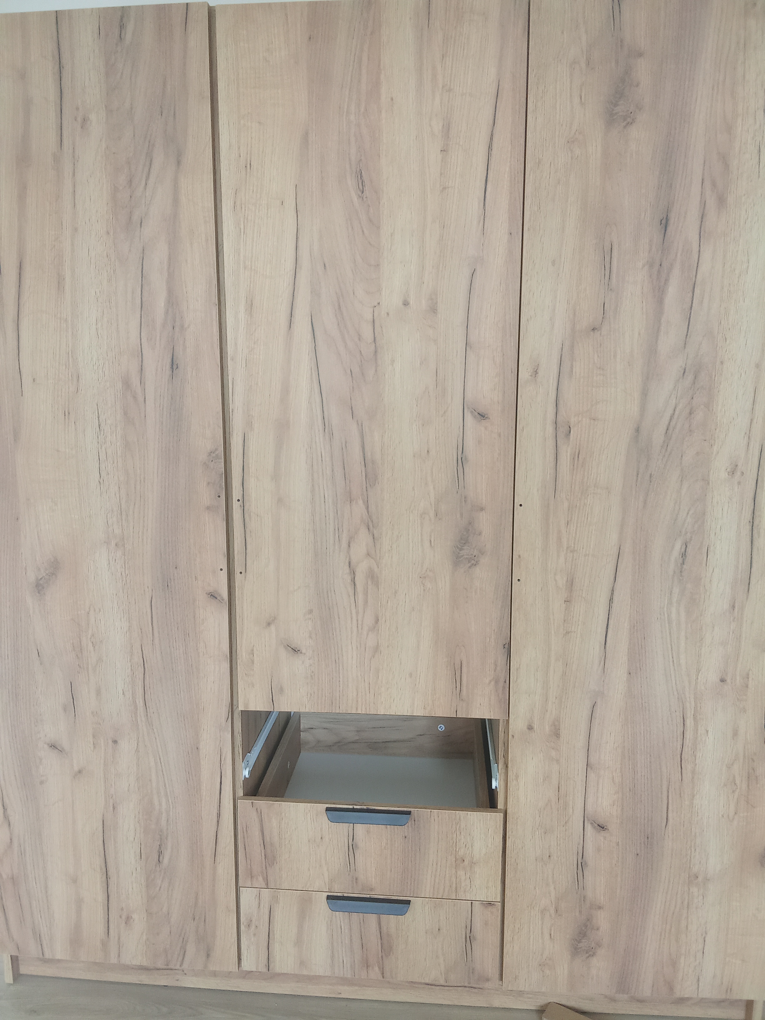

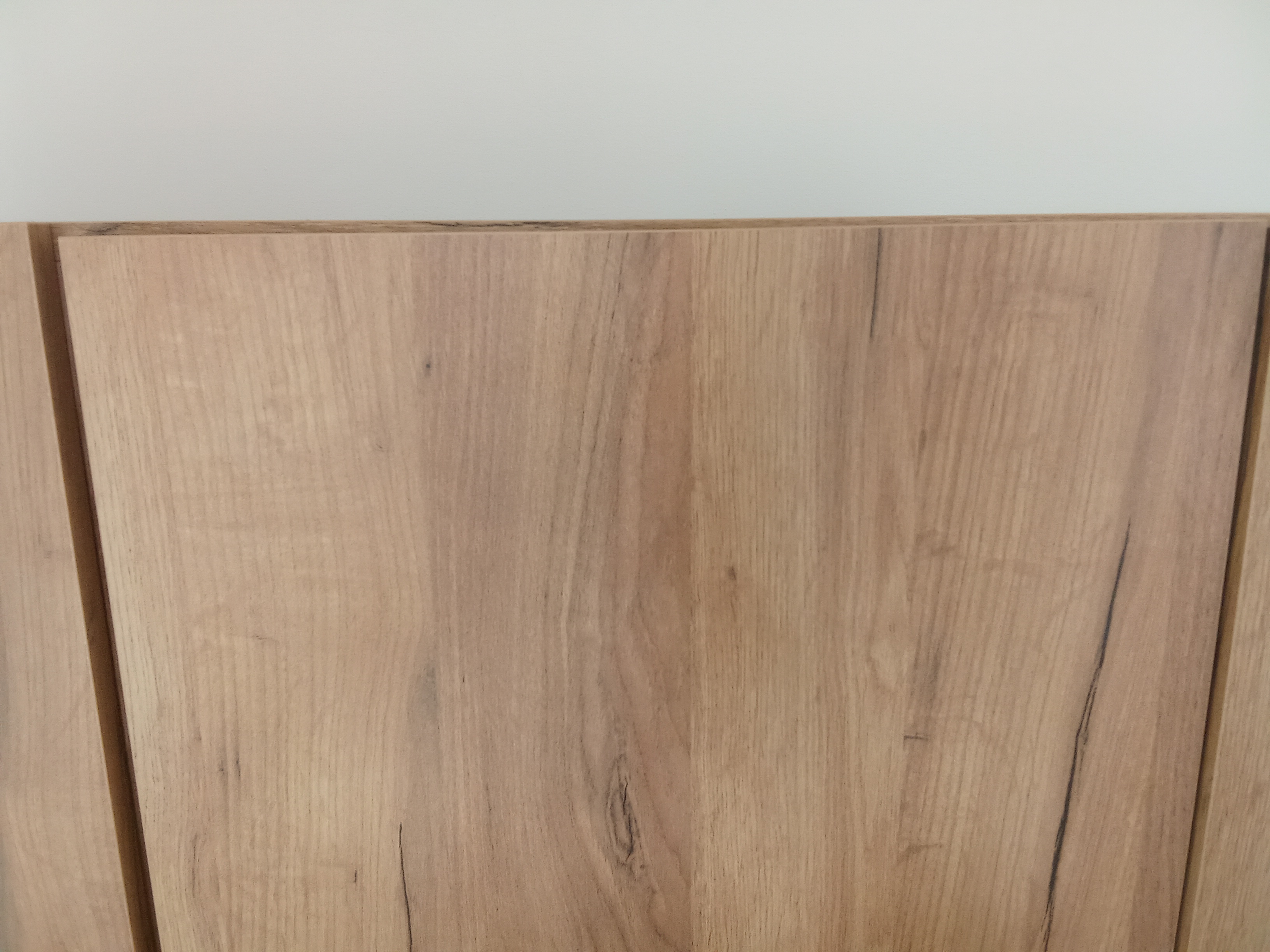

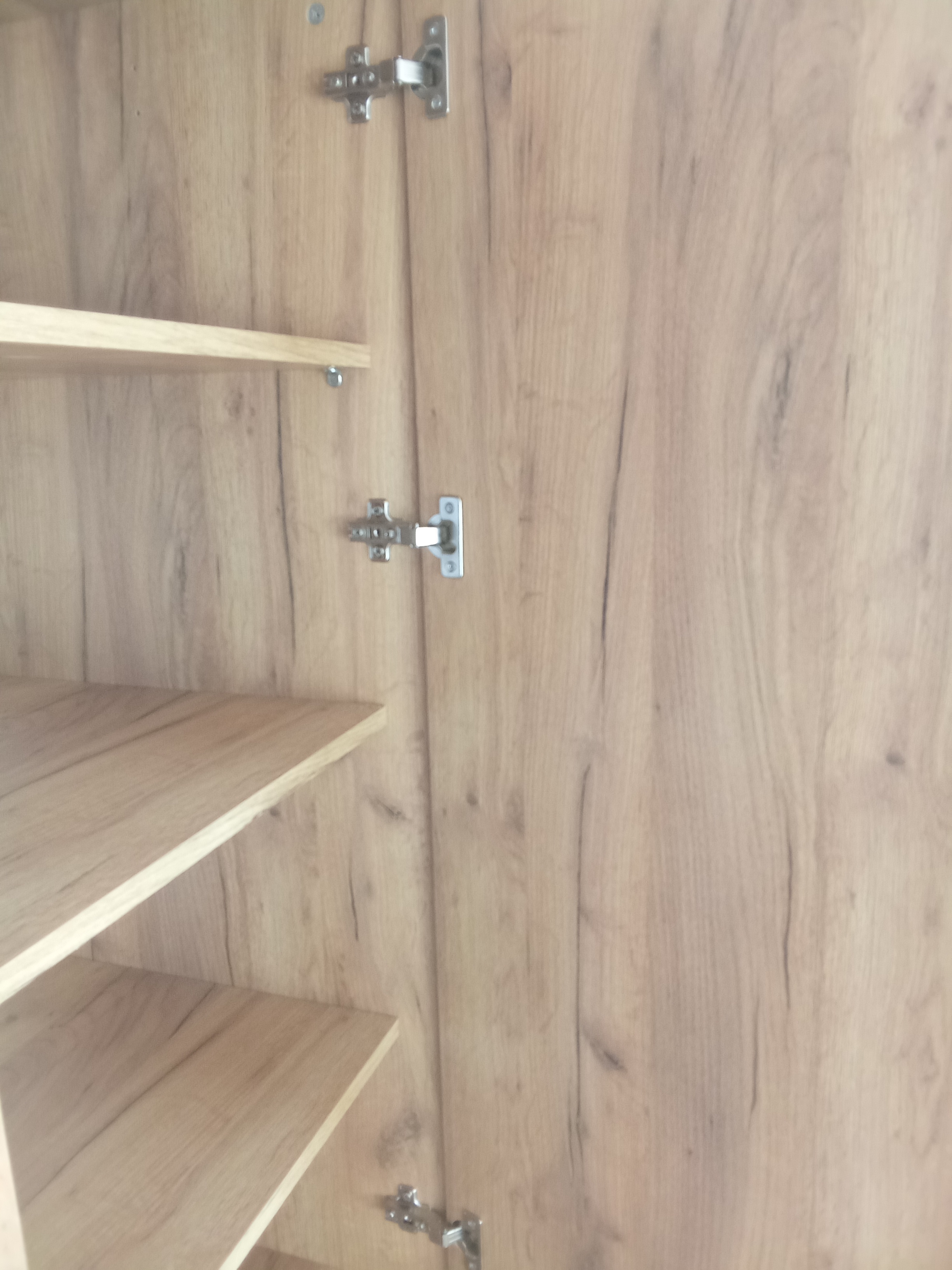

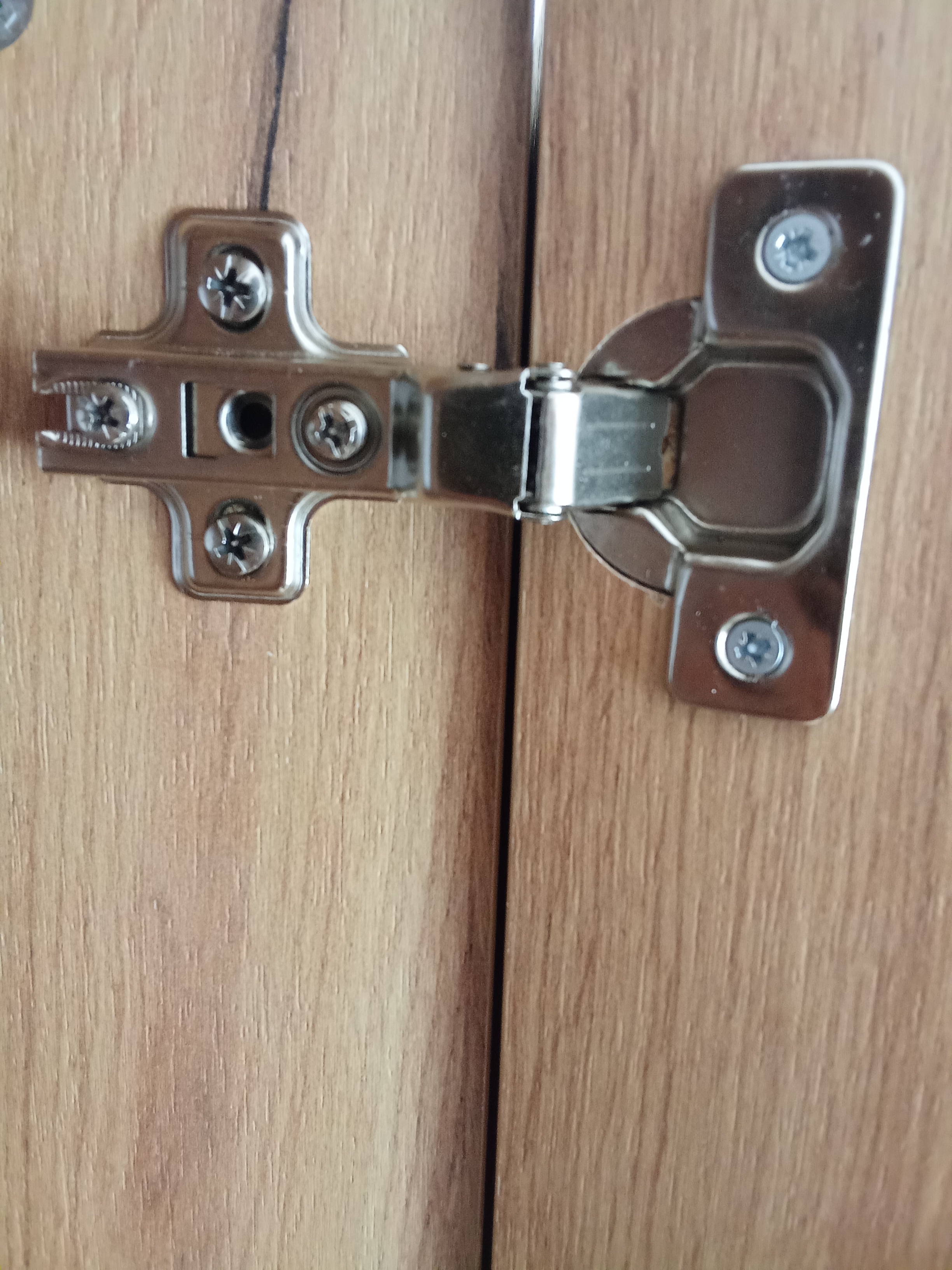

Ahoj, potřebuju radu. Koupil jsem skříň do pokoje, sestavení šlo v pořádku až do posledního kroku. Nevím že bych něco udělal špatně, ale prostřední dveře skříně jsou křivé, jdou směrem z leva dolů (viz fotka). Díky tomu nejde zavřít na levé straně šuplík pod dveřma, protože o sebe dřou. Utáhlé vše je, nevidím tam nic špatně, přikládám fotky, nevíte kde by mohl být problém ? Díky (v příloze fotky)

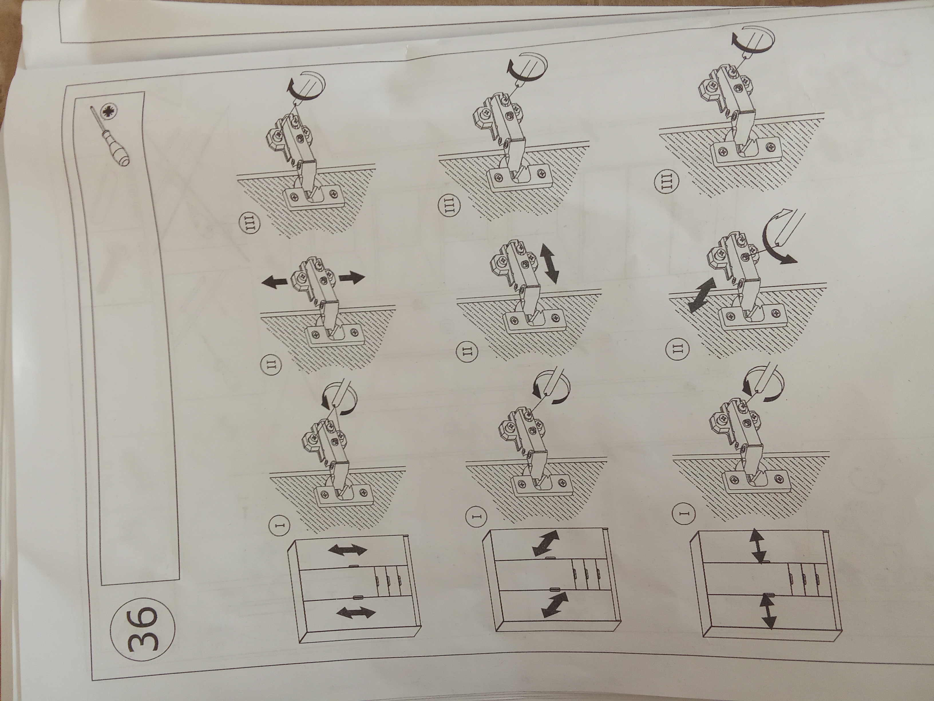

Povolit šroub ,seřídit ,dotáhnout ,odzkoušet ..a třeba znova . Jak máš na obrázku .

Utáhlé vše je Nejde o utažení, ale o seřízení. Aby byla spára dvířek rovnoměrná a rovnoběžná na obo…

v navode posledna zvisla sada obrazkov (uplne vpravo), srob na konci v slicovom otvore povolit, ale…

Zdravím, musíte to seřídit, jak padlo - viz nastavení seřízení pantů(závěsů) je na netu i YT plno. P…

Ono někdy stačí jen podložit některý roh té skříně, může být trochu zkřížená, pokud je třeba na vyšš…

Na fotce šuplíků je vidět, že celá skříň chce podložit na pravé straně. Použijte dobrou vodováhu a v…

v navode posledna zvisla sada obrazkov (uplne vpravo), srob na konci v slicovom otvore povolit, ale na zaciatok len trochu, na zaciatok postaci pol otacky, potom srob blisie k pantu povolovat alebo zaskrutkovat podla stavu medzery (pozorovat zvecsuje sa zmensuje sa),
Ak uz nieje mozne dosiahnut tymto ani po naslednom dalsom pripadne uplnom povoleni krajneho srobu (napr celkom zasrobovany, alebo vysrobovany) nastavit nahrubo vyskovo cele dvere, a postup opakovat
Pozor, tento stelovaci srok musi byt spravne usadeny vo zvysku pantu, zvecsa maju drazku ktora zapadne do telelesa pantu a tym zabezpeci priblizovanie - oddalovanie jeho pritahovanim - povolovanim
Zdravím, musíte to seřídit, jak padlo - viz nastavení seřízení pantů(závěsů) je na netu i YT plno. Předpokládám ovšem, že skříň je správně vyúhlovaná, resp. třeba záda to špatně nestahují - proto je třeba mít u sebe úhelník, ikdyž jej návod nezmiňuje!
