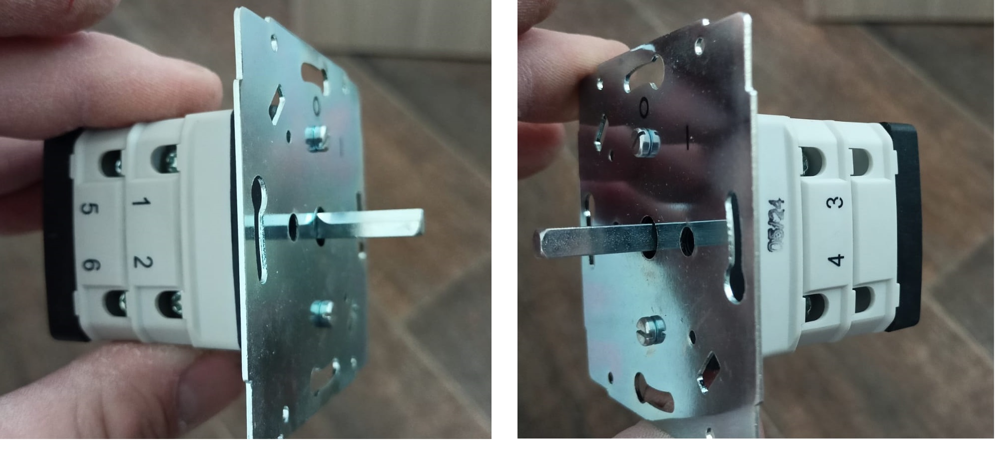

měním starou sporákovou kombinaci za novou a potřeboval bych poradit, kam zapojit žlutý, modrý a hnědý drát, do jakých čísel. Jak kabel od jističe, tak od sporáku. Mám to v paneláku, kde je pouze jednofázové zapojení. Podle té staré kombinace to nepoznám, tak bych nerad k nedělnímu obědu ohňostroj. Díky moc

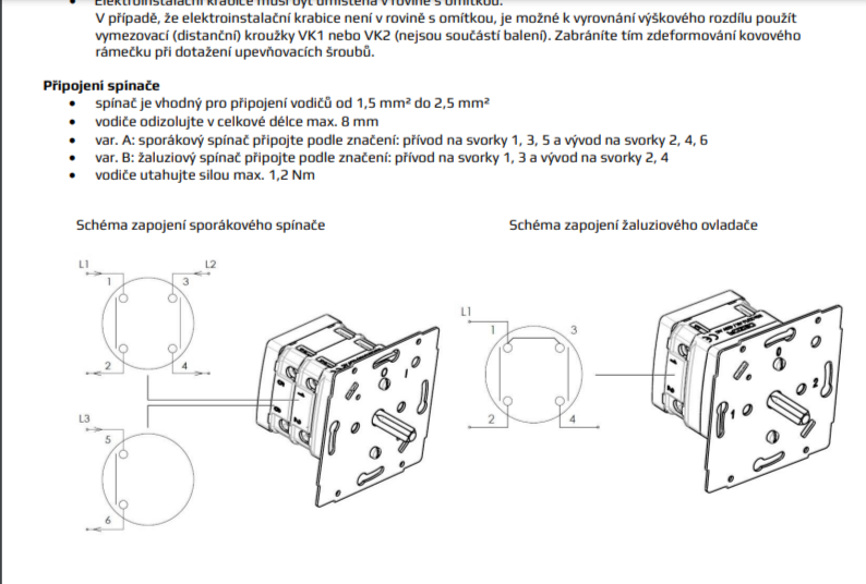

Našel jsem toto. Takže přívod od jističe do č.1 a od sporáku do č.2. Modrý wago svorkami propojit, t…

Ano správně černý fáze 1-2 ,modrý bych dal 3-4 a bych se vyhnul wago svorce a zelenožlutý správně sp…
