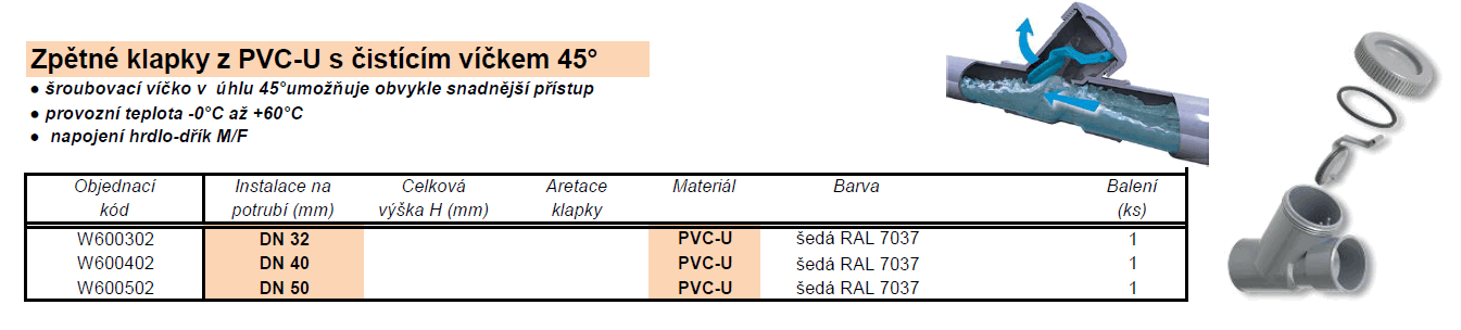

Asi to nechápu. V paneláku máte ve sklepě umyvadlo, které je napojené na dešťovou kanalizaci? Proč není napojené na splaškovou kanalizaci? Kdysi jsem se o to zajímal a myslím si, že nejmenší zpětné klapky se dělají na průměr 110 mm, ale nemusí to být pravda. Také cena nebyla zrovna nejmenší.
Tak se dělá i pro průměr 75 mm cena cca 2000,-, ale píšou tam nepoužívat pod úrovní vzduté vody, tak nevím co si o tom mám myslet.
Je tu ještě jeden problém. Pokud to slouží jen pro uklízečku, tak ta vylévá kbelík s písečkem, který vytře na chodbách paneláku. Píšeš o minimálním sklonu a ten píseček se ti bude před tou klapkou usazovat.
Klidně ji kup a namontuj, nic tím nezkazíš. Vypadá to, že jde i čistit což je výhoda. Cena není strašná a po prvním větším dešti uvidíš na čem seš. Osobně se ale domnívám, že by se spíš měl projít odvod dešťové kanalizace od domu, aby nedocházelo k tomu že odpad nestíhá. Měl by se zvětšit průměr vodorovné kanalizace od domu. Při výšce 7 pater při plném dešťovém svodu a pokud ležaté potrubí má stejný průměr jako okapový svod, je jasné, že k zahlcení bude docházet při každém větším dešti.
