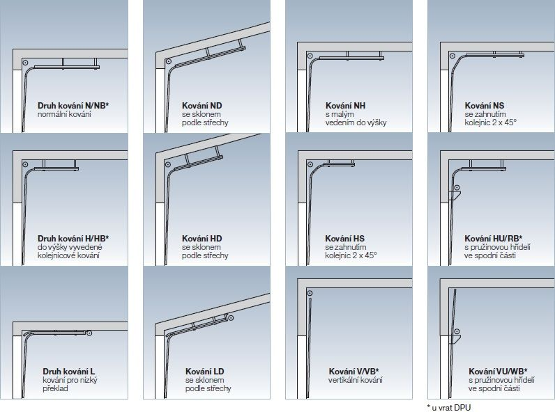

Do staré garáže bychom chtěli namontovat místo dvoukřídlých vrat sekční garážová vrata.
Řešíme ale umístění vodících kolejnic, které by nám, pokud by jsme je namontovali ve výšce stavebního otvoru, zrušily horní patra regálů, které máme po obou stranách otvoru.
Montážní otvor je relativně nízký oproti stropu, který je vysoko ( cca 1m nad otvorem)
Proto nás napadlo, že bychom využili sekční vrata vyššího rozměru než je montážní otvor, vodící kolejnice umístili až pod strop čímž by nám nezabíraly místo před regály, vrata by při otvírání vyjely cca 70cm směrem nahoru, až potom by se stočily a jely horizontálně.
Neřešil už tuto situaci někdo? Nevím jestli jsem to vyoslil aspoň trochu srozumitelně.
