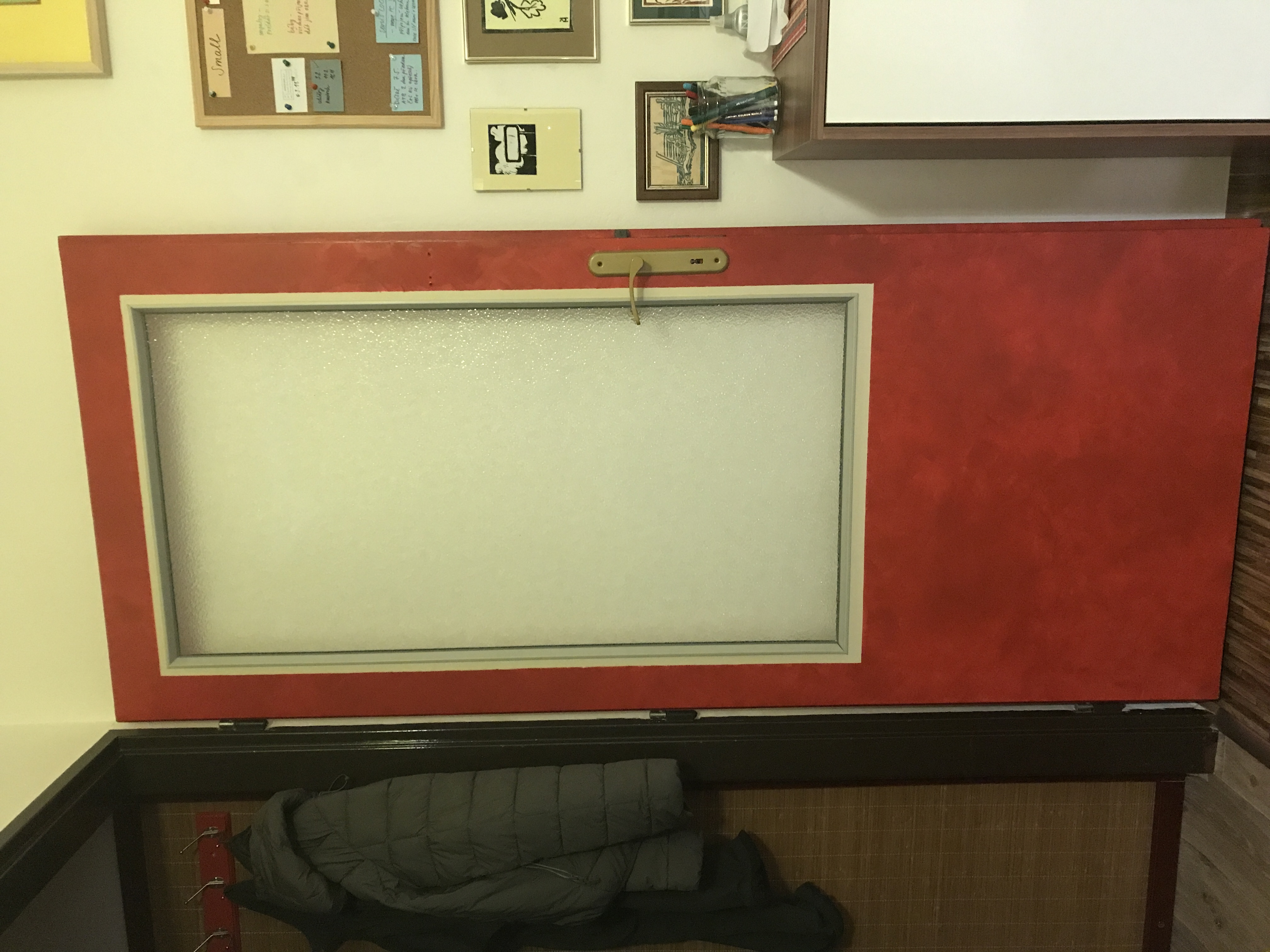

Dobrý den, může mi někdo poradit, jaký typ zadlabacího zámku mají tyto staré panelákové dveře, prosím?
Moc děkuji

Nejdůležitější je rozteč kliky a klíče. Pak jestli je levý nebo pravý (prodávají se i univerzální, které lze přehodit). Ostatní jsou drobnosti (jak hluboký je otvor a další rozměry, které jsou víceméně standardní). Nejjistější je vzít ten zámek s sebou a koupit to podle něj, vedou to prodejny domácích potřeb (železářství), případně firmy, které vyrábí klíče a taky to mají takové ty hobymarkety (typu bauhaus, obi, hornbach...). Pak si ještě můžete vybírat jestli obyčejný nebo dozický, patentní s cylindrickou vložkou tam asi dávat nebudete.
Hloubka rozhodně není drobnost. Např. do prosklených dveří, jaké vložil na fotce, hluboký zámek nedá. A i kdyby dal, nebude mu sedět otvor v zámku proti otvoru ve dveřích.
On se tu před pár lety objevil i zámek, který měl jinou vzdálenost otvoru pro kliku a zámek od kraje dveří. Kdo nezažil neuvěří.
No to je právě rozměr B na schématu v odkaze, který jsem dával... Proto je nejjistější vzít zámek sebou nebo pořádně změřit všechny rozteče.
Na odkaz jsem nekoukal, jen si pamatuji, že zámky stály 20,-Kč a tak jsem si dva do "foroty" koupil. No až umřu asi skončí na "smetišti dějin - národní podnik Kovošrot".
