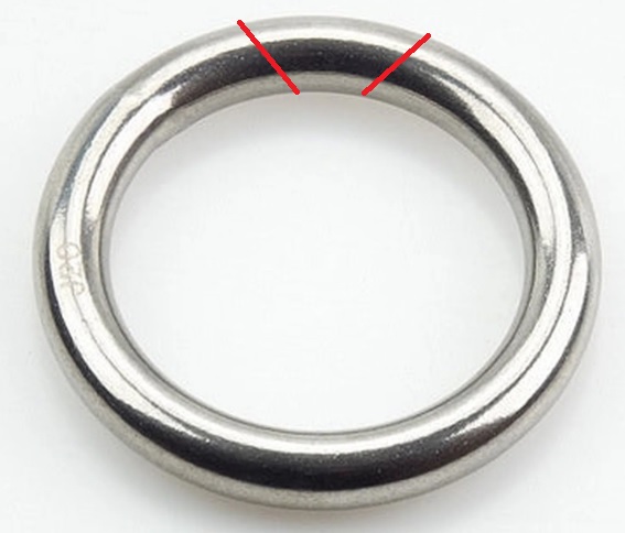

Zdravím.
Mám nerez kroužky (průměr 65 mm, tloušťka 8 mm) a potřeboval bych kousek vyříznout v určitém úhlu (viz obrázek červené čáry). Jakým nástrojem to nejlépe udělat? Stolní pásová pila, stolní pila s řezným kotoučem...? Kroužků mám více kusů a potřebuji, aby všechny byly vyříznuté stejně.

Používám nerez kotouče 1mm do flex 115 .
To je sice pěkný, ale potřebuje zajistit stejný úhel obou řezů a to bys udělal jak?
Já bych si na to zkusil udělat nějaký přípravek, do kterého se kroužek vloží...
Ano ,běžně se dá vyrobit přípravek ,ti co ví něco o kovovýrobě to ví . Flexky mají možnost pracovat v držácích .
Kroužků mám víc
Co je to víc? Tři, tři tisíce .... ? A jaká je požadované přesnost? Podle toho bude rada.
Na tři kusy stačí čárka fixem a ruční pilka na kov, na tři tisíce sofistikovaný přípravek na pásovou pilu.
Tyhle otázky mě baví ....... kroužků mám víc
Edit: takže 6 ks ........ nakreslit, říznout a případně dopilovat. Kroužky se většinou po říznutí otevřou, takže ještě bude zapotřebí doladit tvar.
Myslím, že kroužek z kulatiny 8 mm se sám moc neotevře.
Vzít trubku příslušného vnitřního průměru kroužků a délky podle počtu kroužků + nějaká délka navíc. Na konci roury vyvrtat průchozí otvor o průměru cca 10 mm a tam prostrčit šroub M 10 tak aby přesahoval průměr trubky cca o 30 mm. Nasadit kroužky a z druhé strany udělat to samé. Pak vzít dvě laťky a stáhnout to vše ve svěráku. Potom řezat dle laťky pod potřebným úhlem. Nicméně to je jen kutilská rada. Podle tvých předešlých dotazů se prací s nerezem asi začínáš živit a na další práce budeš potřebovat asi jiné mašiny. Před léty jsem potřeboval ohnout nerezové trubky na zábradlí a nakonec jsem skončil v chemičce jelikož nikdo neměl správnou ohýbačku, příslušné trny a prostor.
Třeba si můžeš udělat přípravek - destička s výstupkem, na který kroužek těsně nasadíš a přitáhneš příložkou a šroubem. Destička bude mít takový tvar, abys mohl použít pravítko a úhlové nastavení stojanu pro flexu nebo co máš k dispozici. Materiál přípravku dle požadované přesnosti - dřevo, termoplast, hliník, ocel, 3D tisk, to už neporadím, nevím v jaké toleranci to potřebuješ a jaké stroje máš.
