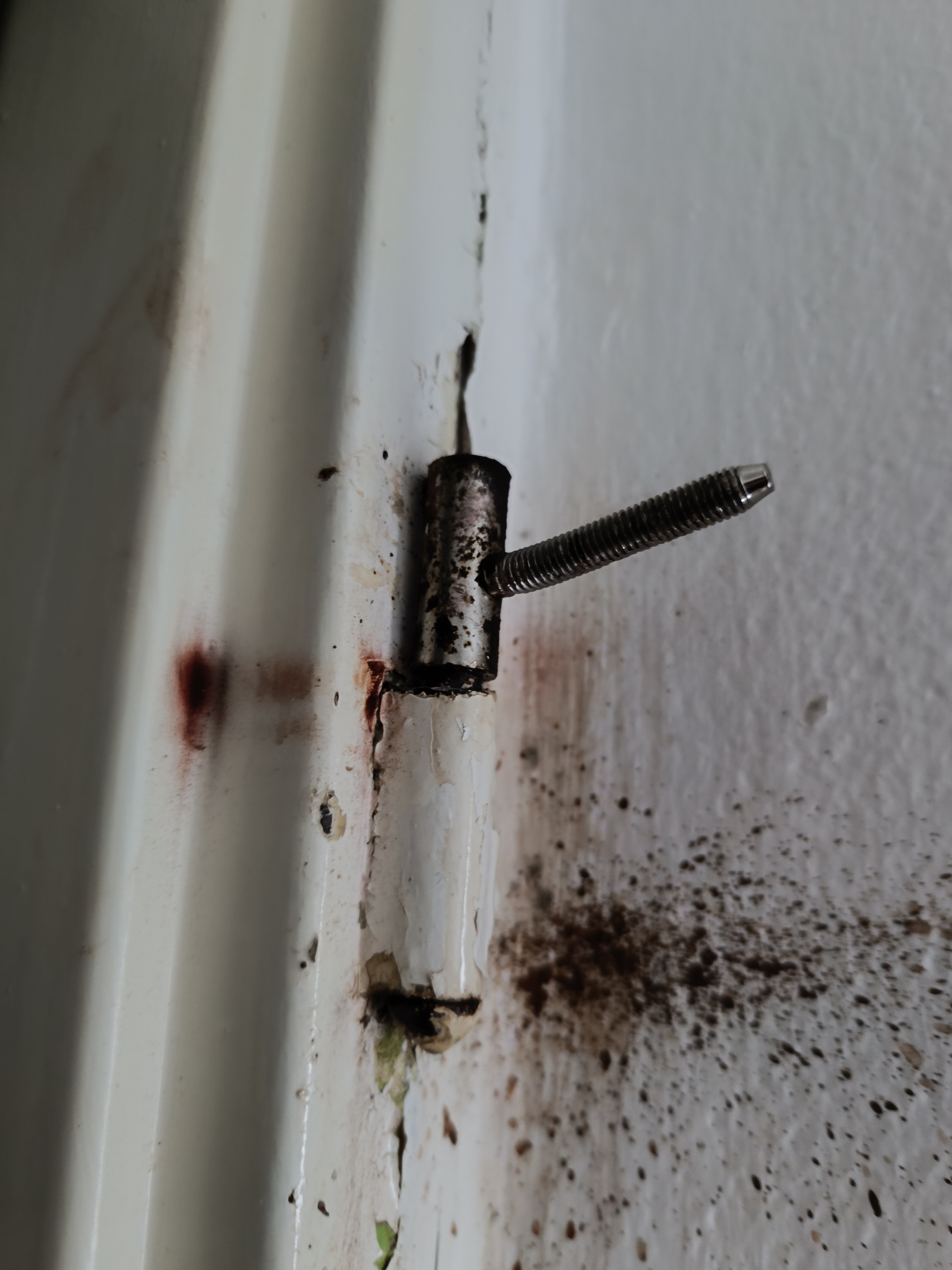

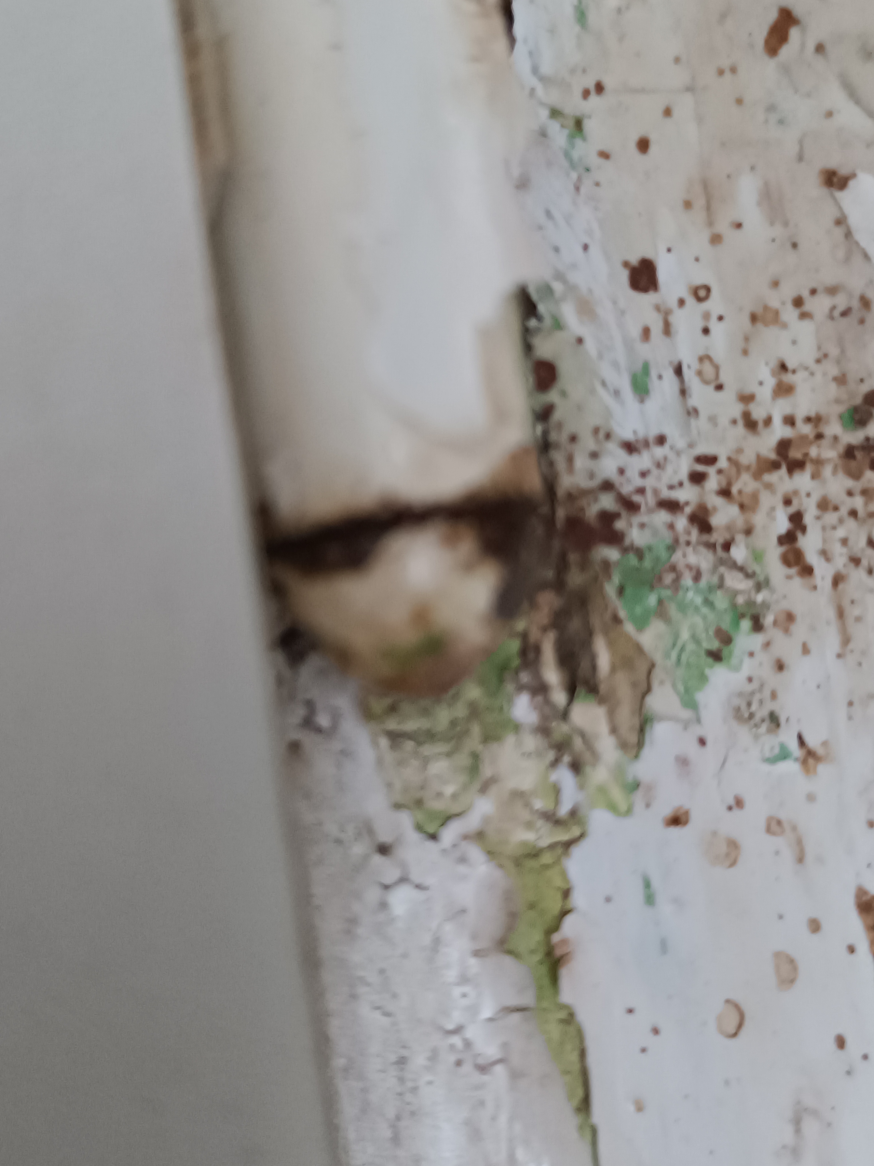

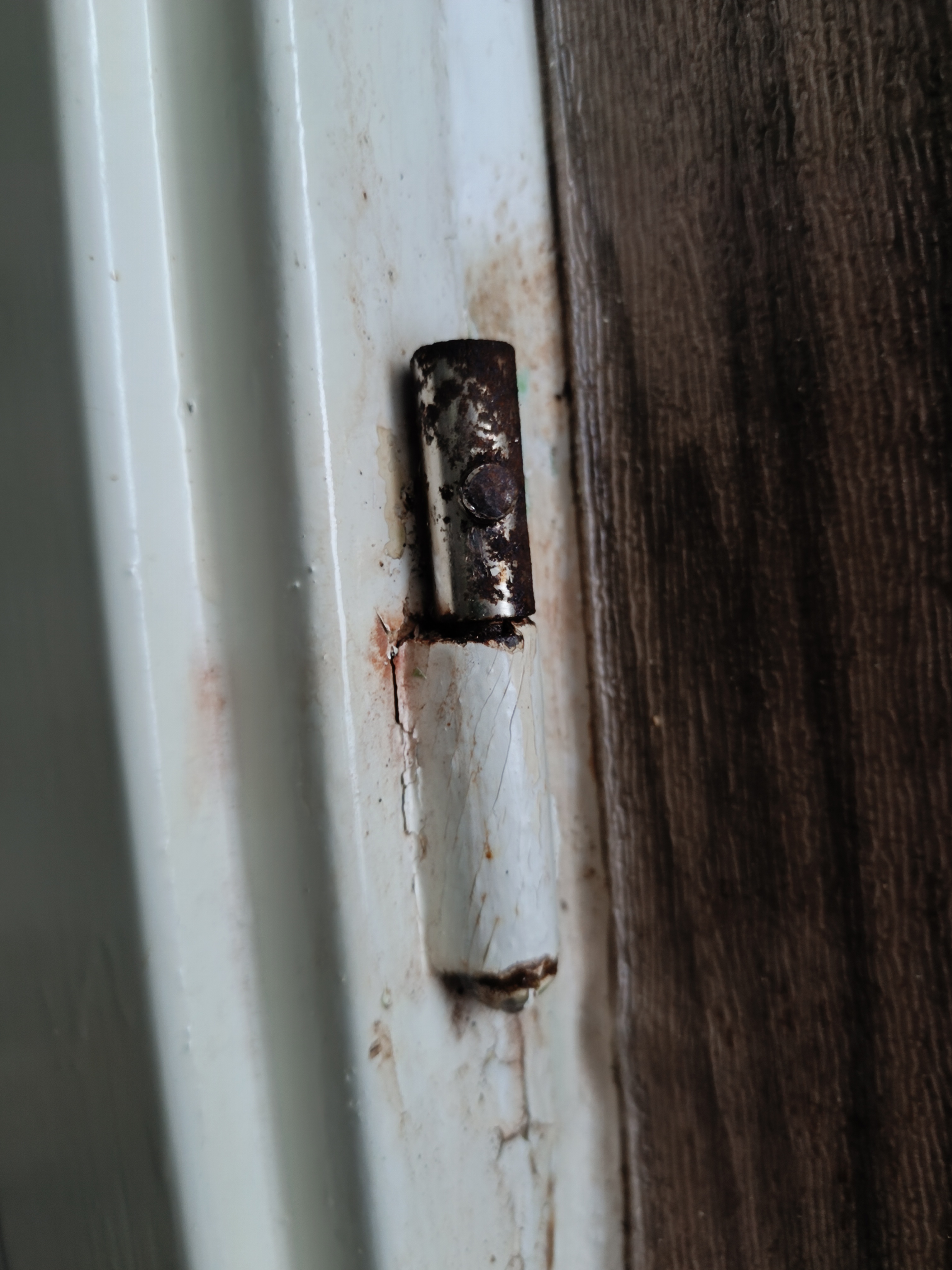

Dobrý den mám dotaz , máme doma zrezle zarubně , dveře se vytrhly a panty zůstaly na zárubních , 1 šel vyndat , 2 zůstaly . Když se s tím snažím nějak pohnout tak hybu i spodkem . Jak to vyřešit ? Vyklepat to nejde , točenim ani nepohnu . Flexa prořiznout to ? Nebo by to šlo vyřešit jinak ?
Zkus nastříkat nějakým uvolňovačem rzi nebo brzdovou kapalinu, ale nahoru to moc nepoteče. Po nějakém čase proklepat a tu horní část zkus zespoda majzlíkem vyrazit nahoru.
Zkusil jsem wd40 a vyklepat ale je to tam na pevno , točí se mi ten šroub spodní i

Ten spodní není šroub, ale jen kulatý čep sevřený spodní částí a měl by jít i vyklepnout. Tak asi flexou rozřízni ten vršek, dá se koupit nový. https://www.eben-kovani.cz/zaves-dverni-80-10-vd-m8-horni-p8574/ Jen si změř rozměry.
Jo, při koupi pozor, existují různé typy (rozměry) jak je umístěn závit vůči "čepičce".
A nejsem si jistý, jestli pant bude držet, když ten starý ze dveří vytrhnul. Takže asi bude potřeba improvizovat.
Buď tou flexou nebo zvrchu pantu vyvrtat díru a stříknout tam nějaké WDčko....

Zkoušel jsi to nahřát horkovzduškou?
