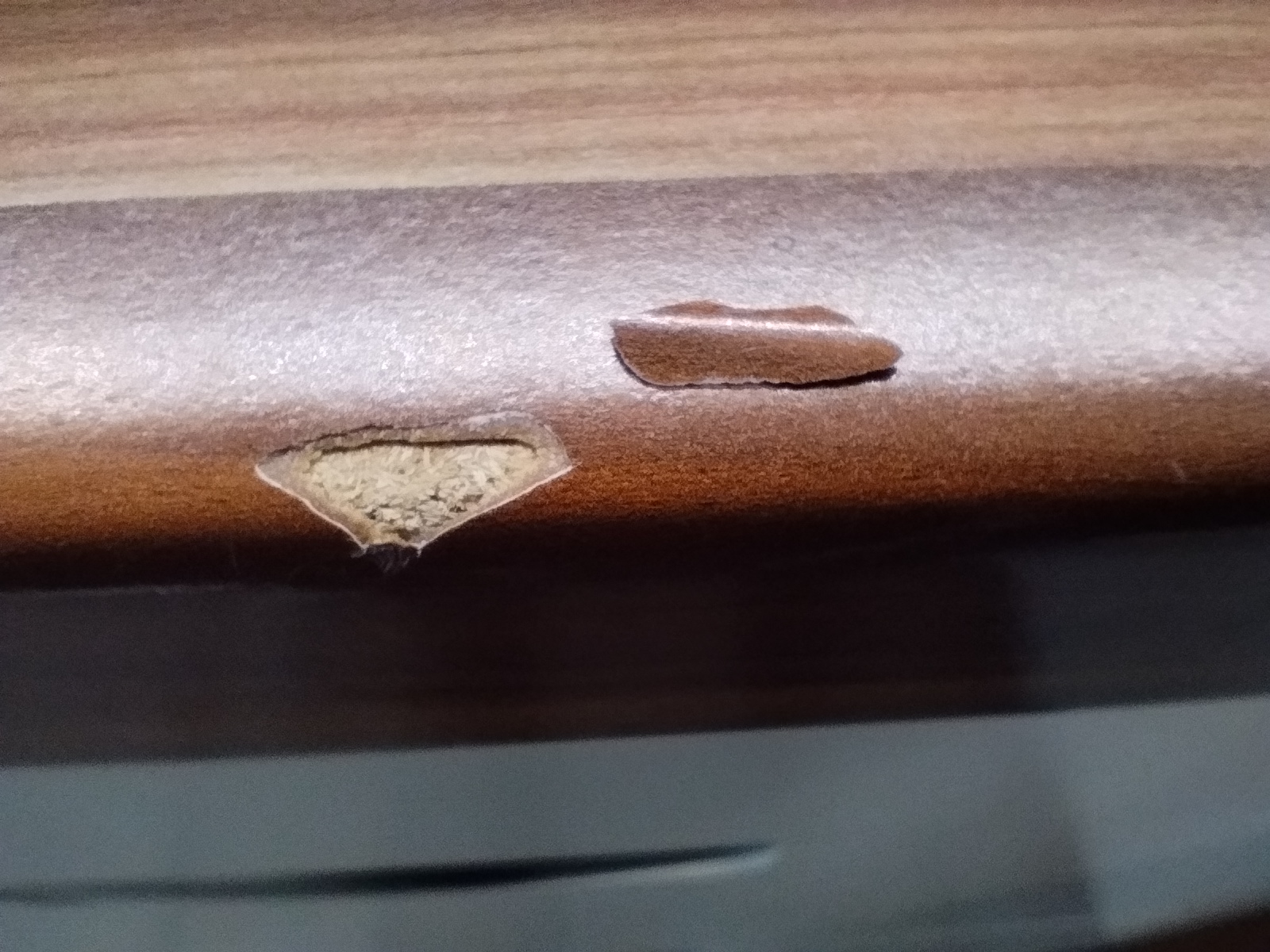

Oprava kuchyňské desky
podařilo se mi viz. foto. Dalo by se to nějak opravit?
Děkuji za rady
Děkuji za rady
Nakapat třeba,..DUVILAX ,vlepit ,upravit odštíplé ,zbytky lepidla opatrně setřít. .Nechat zaschnout.
Opravdu DUVILAX?
Duvilax LS-50 lepidlo na dřevo D2
Lepidlo na bázi polyvinylacetátu, určené pro lepení tvrdého a měkkého dřeva, dřevotřísky, OSB desek, překližky, nábytku, rámů, interiérových konstrukcí, masivního dřeva (čepové spoje, jednoduchý ozub, cink, na pokos, na perodrážku, aj.), ale i hraček, papíru, kartónu, textilu, korku apod. Konečná pevnost odpovídá hodnotám dle EN 204 v třídě D2.
Ten Duvilax je na dřevo, čili porézní materiál do kterého se ta PVA disperze vsákne. Ten odštípnutý kousek je z melaminové pryskyřice a na tu to není ideální. Doporučuji dvousložkové lepidlo nebo rovnou koupit opravářskou sadu na lamino, to existuje a je k dispozici v mnoha barvách.
Myslis na laminatove podlahy? To me taky napadlo, ale netusim jaka je vysledna trdost.
Tak to nevím, i když ty laminátové podlahy by asi měly být podobné. Ale teď koukám, že se mi nepovedlo najít žádný dvousložkový tmel (kdysi to mívali v hobbymarketech běžně), jenom jakési jednosložkové tavné "vosky". Třeba to funguje, ale nikdy jsem to neměl v ruce. Osobně bych asi radši zkusil epoxid na ten úlomek a pak hledat, čím se dotmelí ten olámaný zbytek kolem.
Asi bych to řešil epoxidem, ten je dostatečně pevný.
Použil bych nějaké vodostálé lepidlo - klidně klasický kanagom. Dvousložkové lepidla nebo expoid by byly vhodné určitě také, ale jsou drahé a kvůli jednomu lepení se nevyplatí.
Epoxy se dostane i v malém balení....stačí zadat a vybrat....pokud je třeba přiředit tak buď ředidlo na Epoxy nebo líh, max 10%, a nejdříve odzkoušet na něčem...
Sekundovym by sa nedalo? Pripadne gelom, co netuhne tak skoro
