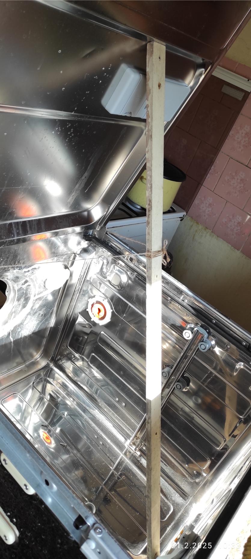

Tak jelikož víc jak po měsíci mi zde nikdo neposkytnul žádnou radu tak jsem se po důkladné přípravě pustil do výměny O-kroužku sám.

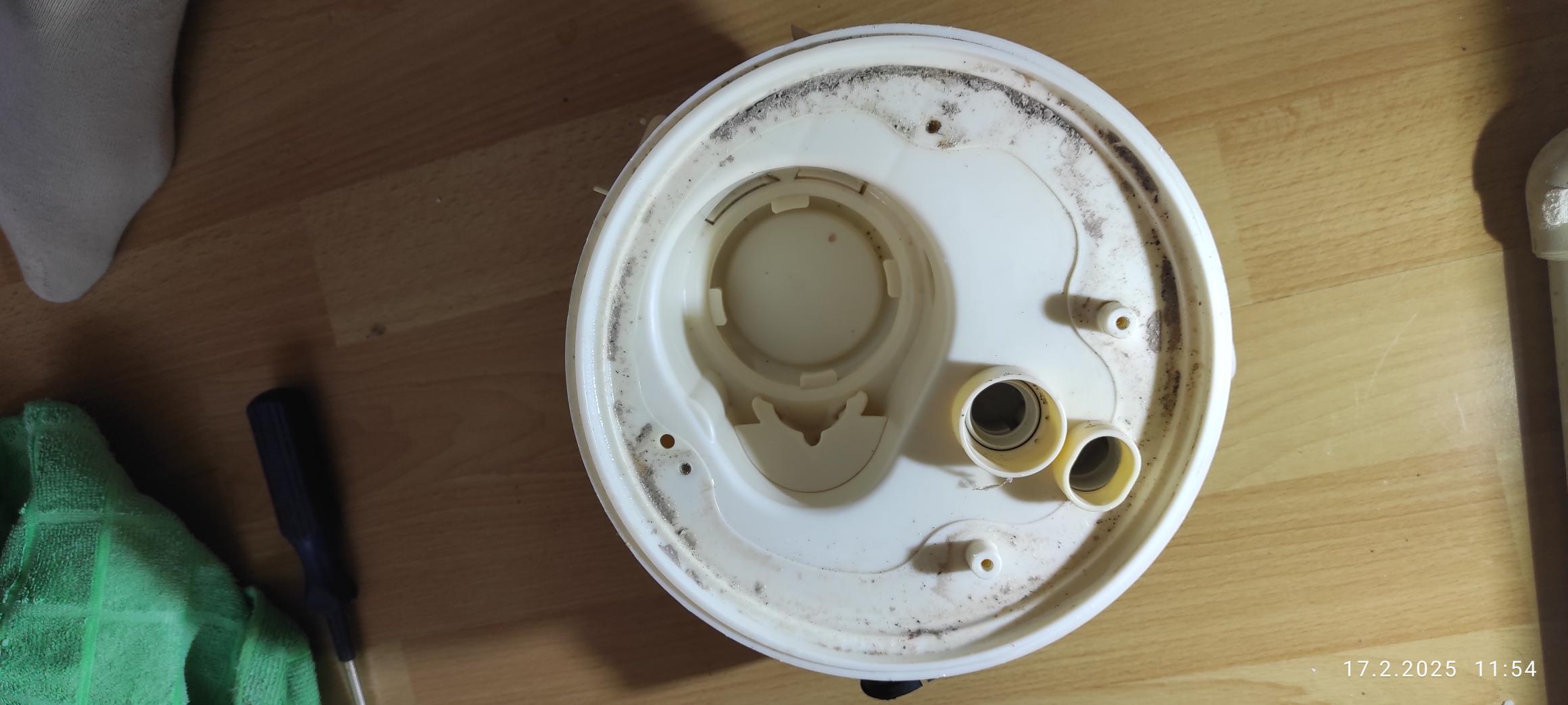

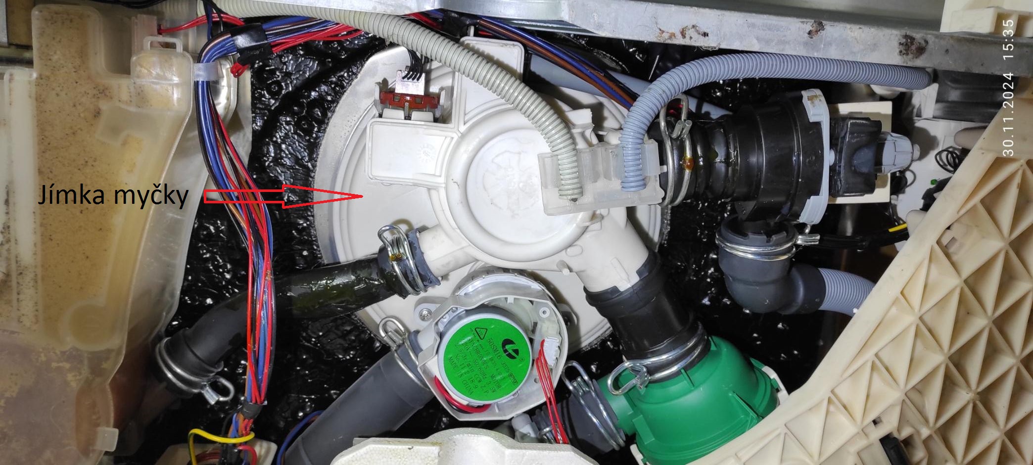

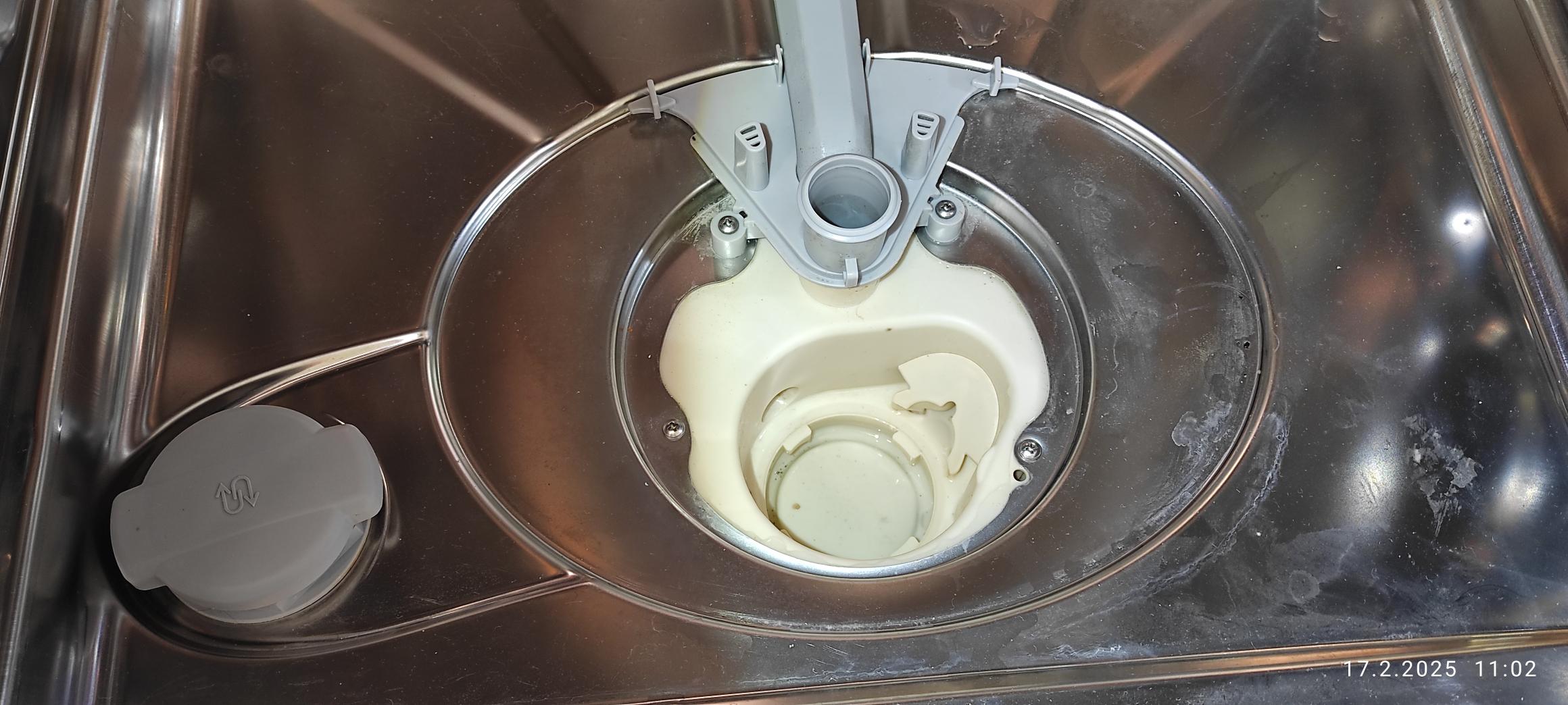

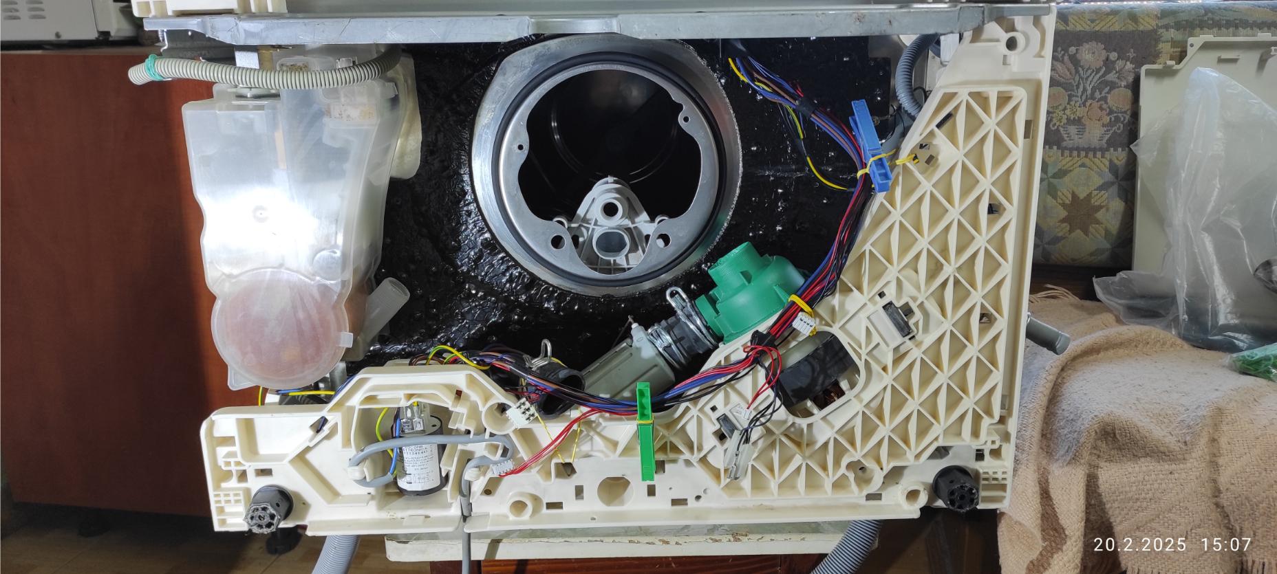

Myčku jsem si položil na dvě stoličky na "záda", povycvakoval jsem západky na spodní plastové vaničce, poodpojoval veškeré hadice, elektrické konektory, demontoval i vypouštěcí čerpadlo pro zvětšení manipulačního prostoru, zevnitř myčky odšrouboval 4-ři šroubky které drží jímku, vše zdokumentoval odfocením abych při zpětné montáži pak nemusel uvažovat jak co přijde i když to bylo většinou jasné. Jímku jsem dokonale vyčistil, propláchnul, v otvoru pro přívod k hydrostatu (hladinovému spínači) jsem objevil velký chuchvalec slizké hmoty kterou jsem párátkem vyšprtal ven a následné propláchnul až veškeré nečistoty vyšly ven. Taktéž jsem měl demontovaný dávkovač soli i labyrint když už jsem měl myčku rozebranou, taktéž v nich bylo plno slizké hmoty tak jako i v hadicích, vše jsem důkladně prčistil, propláchnul takže by to opět mělo nějakou tu dobu vydržet.

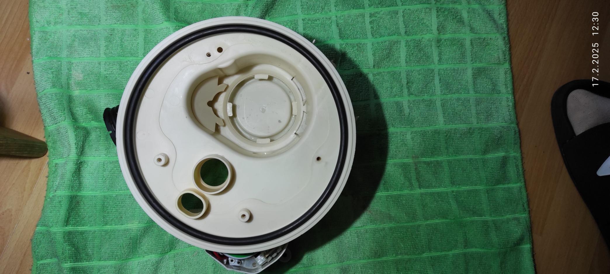

Původně jsem uvažoval že O-kroužek nasadím na lem nerezové vany a pak nasadím samotnou jímku ale pak mě napadlo změřit Ø těsnění a hloubku osazení v jímce kde těsnění přijde, hloubka byla o 2mm větší než Ø O-kroužku. Tak jsem zvolil jiný postup montáže, O-kroužek jsem nasadil do vybrání v jímce pro toto těsnění a následně jímku i s O-kroužkem opatrně nasunul na lem nerezové vany a z vnitřní strany přišrouboval 4-řmi šroubky.

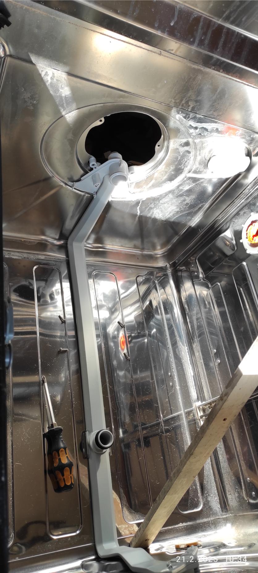

Dvířka myčky mají dosti silné pružiny a když myčka leží na "zádech" tak je dost problém je držet a zároveň montovat jímku. Nechtěl jsem nikoho dalšího zatěžovat tak jsem uvažoval jak je zajistit aby byly bezpečně otevřené až jsem nakonec zvolil jednoduchý způsob podepření díky vylisované prohlubni ve dveřích. O prohlubeň a o vnitřní horní hranu mycího prostoru jsem vzepřel dřevěnou laťku a zajistil provázkem aby náhodou laťka nevyskočila.
Když jsem měl jímku namontovanou tak jsem přikročil ke zpětné montáži hadic, elektrických konektorů, vypouštěcího čerpadla. Nasadil jsem a pozacvakoval západky na spodní plastové vaničce, postavil myčku na podlahu a přistoupil k otestování. Zvolil jsem program PRO 70°C a spustil myčku. Test proběhl na výbornou, nezaznamenal jsem žádný únik vody.
Tak snad mi myčka ještě pár let bude sloužit.
