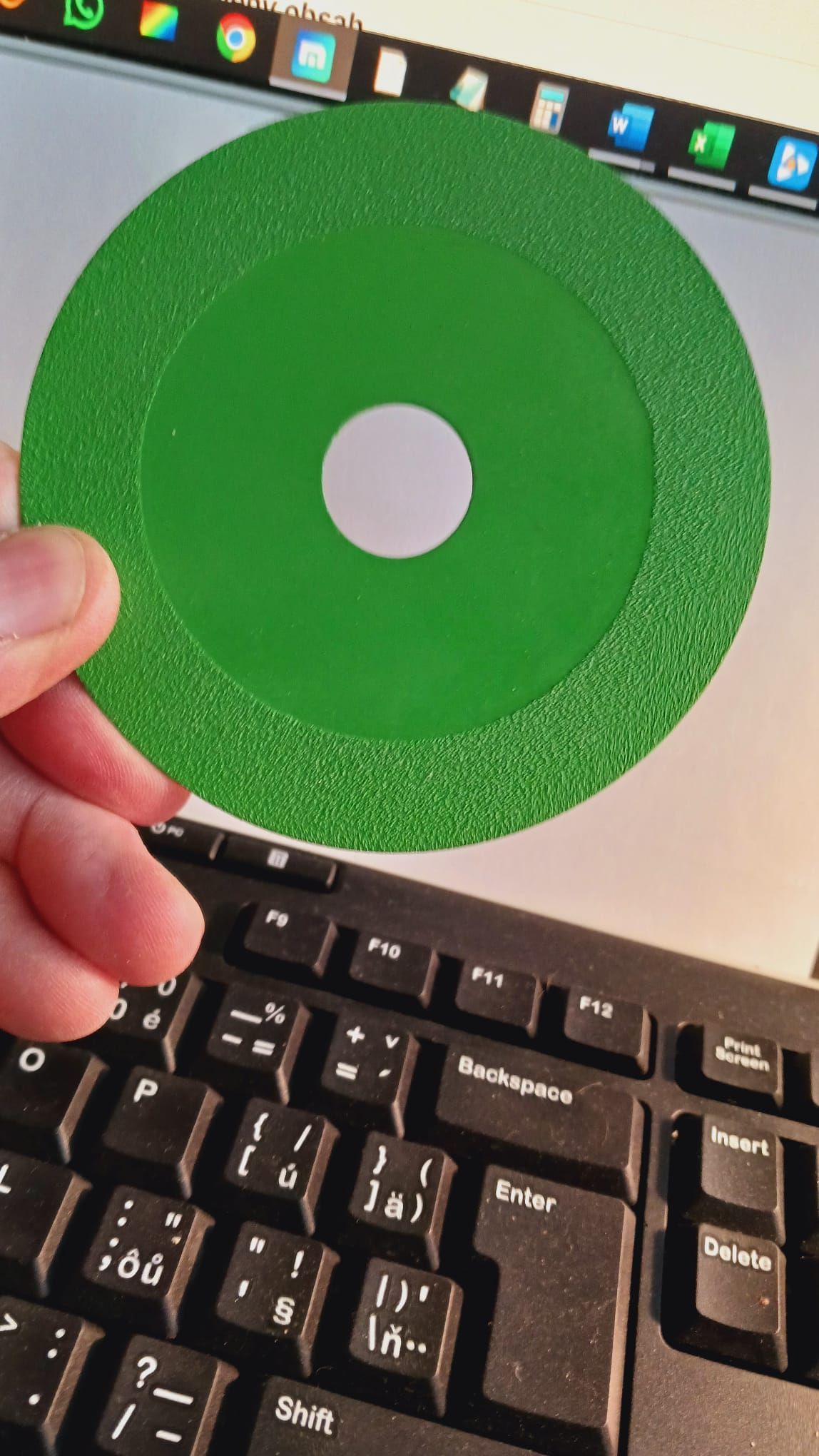

Všechny zdravím - nevíte někdo kde sehnat matici s přírubou pro úhlovou brusku s osazením 20 mm. Běžné kotouče mají otvor 22 mm, to znamená, že běžná matice má to osazení taky 22 mm. (nebo pod čím, to hledat) díky. f.zalud
Tak si to dej na šroub do vrtačky a jako na soustruhu si ji opiluj.
Každý soustružník ti to upraví na tvůj požadovaný průměr 20mm.
kotoucě na uhlovou brusku mají průměr 22mm z důvodu aby tam nešli nasadit běžné kotouče s průměrem 20mm které nejsou stavěné na vysoké otáčky kolem 10 000 za minutu a hrozí destruce kotouče a letící utržený plátek se cpak chová jako projektyl. Lepčí než jít cestou úprav je hledání odpovídajícího kotouče , jsou v nabídce jak zubové na tyto otáčky tak i různé tvarové včetně diamantových vrtáků
To máte určitě pravdu.Ale existuje docela slušné množství udělátek na flexu,vice či méně bezpečných.No a záleží na každém kutilovi jak moc chce pokoušet strážného anděla.
edit : do té flexy chci upnout pouze brusný kotouček na sklo koupený na Allegru. Nic víc. (žádný pilový, vidiák apod.)
Tak v tom případě bych na soustruhu upravil střed kotouče.Mám podobný se středem 24 tak mám vložku,
Dobrý den koukal jsem na alegro opravdu cenová bomba 3 ks za cenu jednoho ověřeného https://www.dimapa.cz/100-x-22-23mm-diamantovy-kotouc-na-sklo-rezani-brouseni/ opravdu bych projel na soustruhu střed , co nejlacinější úprava , koupil jsem od alegra diamantové tělíska na řetězovou pilu 5 ks v balení a nenabrousil ani jeden celý řetěz , jedno kvalitní jsem měl 3 roky , ale vlivem používání a mastnoty již moc nebrousí , ty nové však po pár zubech nebrousí vůbec . ten kotouč průměr 110 jsem používal pod vodou na řezání dna u láhve při výrobě lampiček a spokojenost .
Tak to je v pohodě, to vás přizabije jen brusný otouček koupený na allegru. To jste měl říct hned, že o nic nejde
Opravdu to stojí za to? Stokrát se mi potvrdilo, že levné věci se kupují dvakrát. A že s kvalitním nářadím se dělá stokrát líp...
