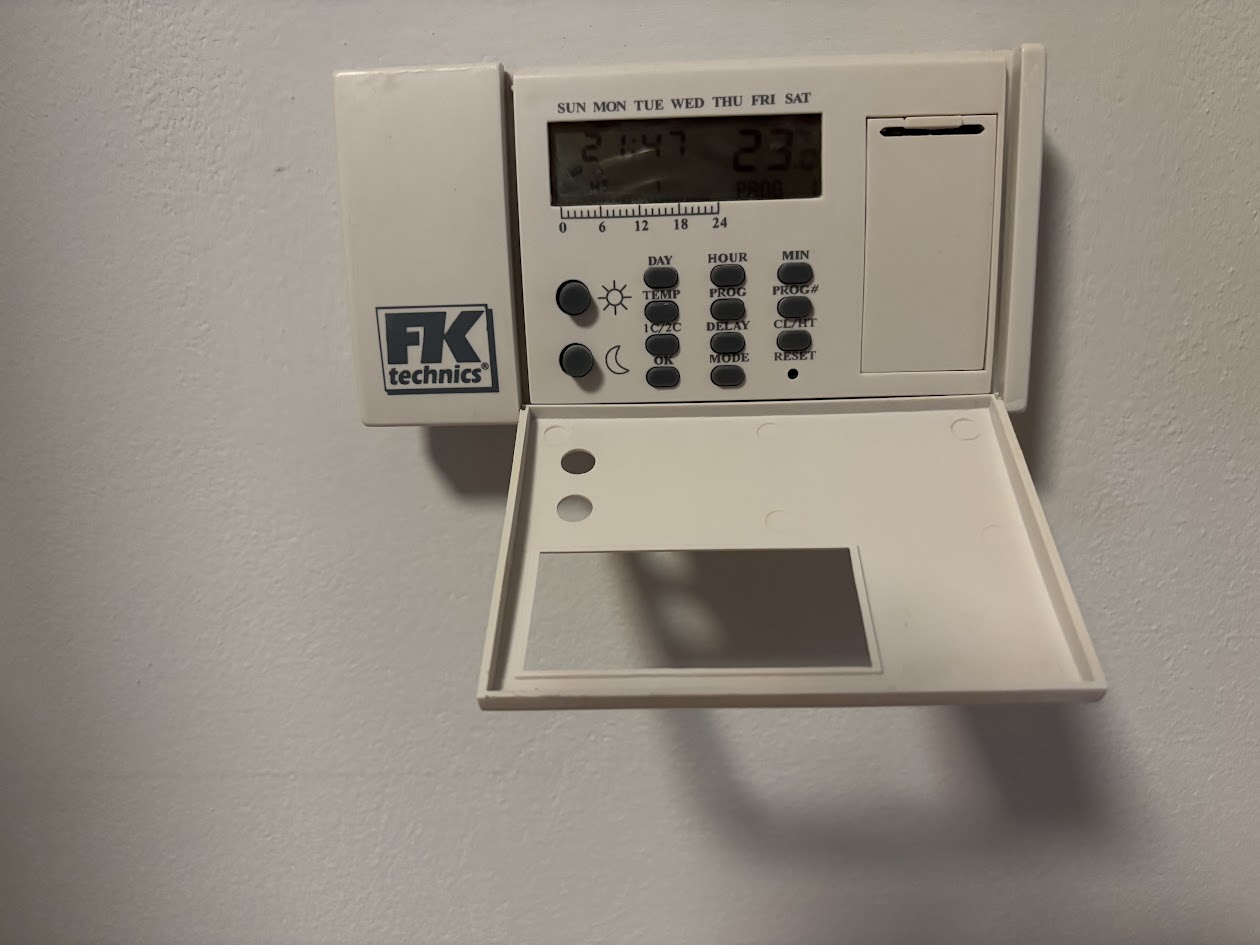

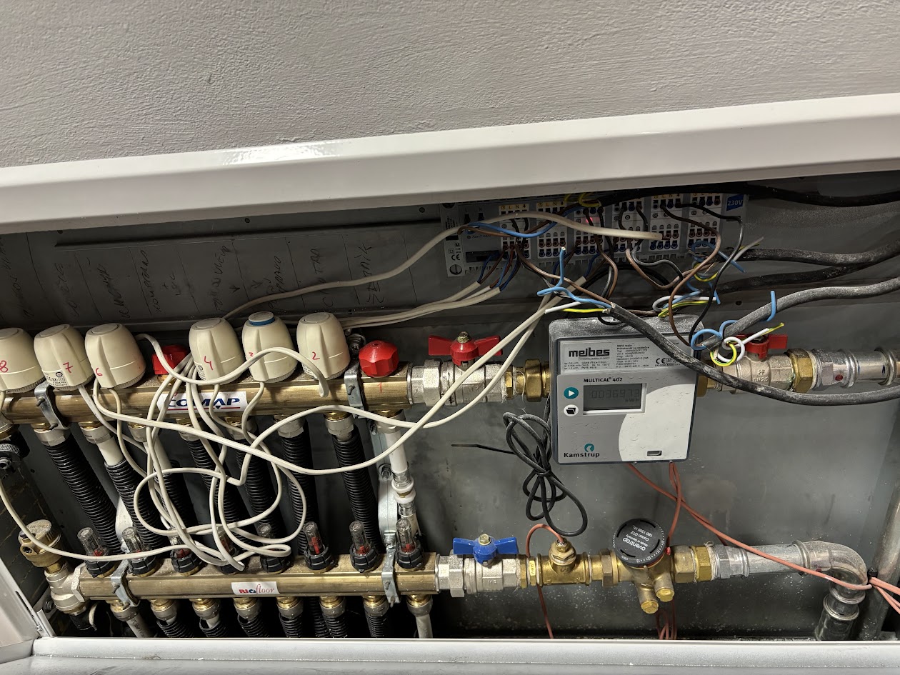

jsme v bytě, kde je podlahové topení (ne elektrické, ale voda je vedená z centrálního ohřevu budovy).

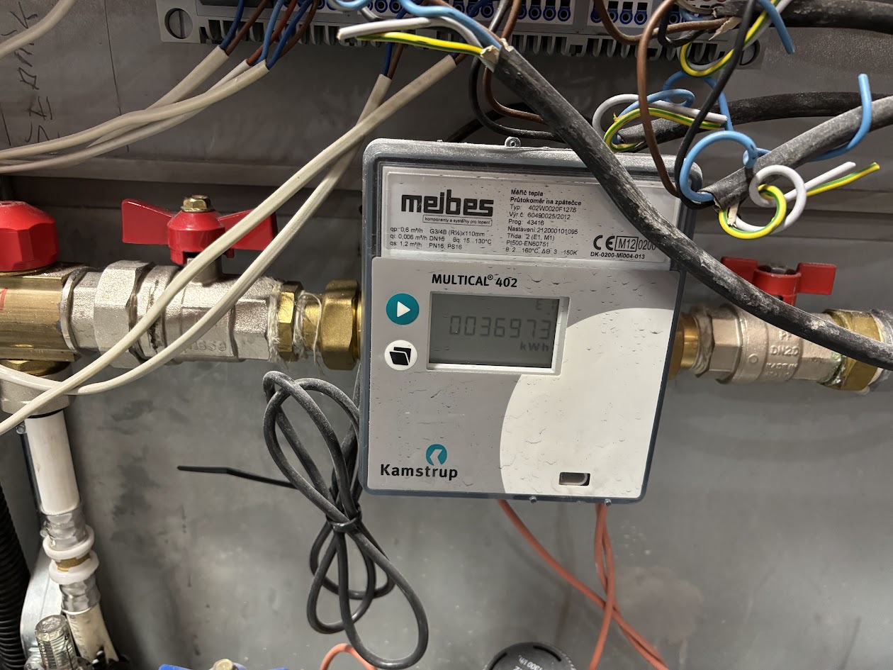

V bytě jsou všude termostaty FK Technics. V komoře je ovládání topení s měřičem tepla Kamastrup Multical 402.
Chtěl bych vyměnit aktuální termostaty za nějaké chytré termostaty, které bych si mohl propojit s telefonem.
Vůbec nevím, kde začít. Je možné koupit libovolný chytrý termostat? Předokládám, že je potřeba nějak napárovat ten nový termostat na ovládání toho starého? Bude potřeba ještě něco dokoupit?
Díky za rady.
Ty termostaty od FKTechnics jsou jen jako relé kup jakékoli "chytré" poslední
