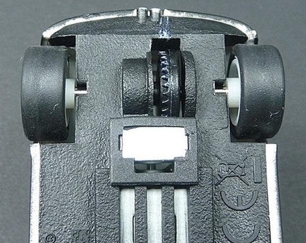

Možná něco takového? Foto z internetu.
Magnet se dá asi vyměnit, třeba za nějaký tuningový:
https://www.gokarli.de/Carrera-GO-GO-Plus-Digital-143-Tuning-Magnet-250-mm-neue-Magnethalterung
to se řeší ovinutí magnetu izolovaným vodičem průřezu tak 4mm2 a škrtnutím o autobaterku. Je třeba ale vědět jak je magnet polarizován, protože u plochého to může být jak na délku tak na plochu a to je pak problém..
