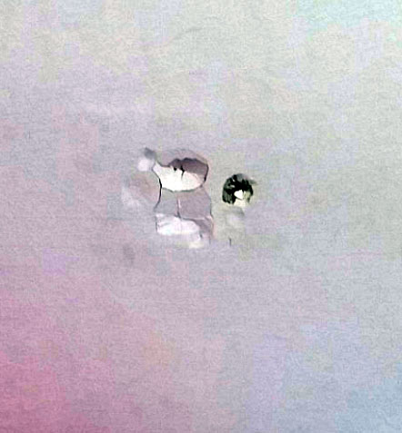

Potrebujem opraviť poškodený sadrokartón (viď obr.). Tie prehlbinky majú približne rozmer väčšej mince (každá). Ako na to, použiť nejakú omietku, sadru, alebo tmel na sadrokartón? Nemám so sadrokartónom skúsenosti...
Vyrezať poškodenú časť a nahradiť ju novou sa mi nechce
Zajdeš do stavebnin nebo drogerie a koupíš kbelíček sádrokartonářské stěrky (např. Knauf nebo Soudal). K tomu širokou špachtli, pokud ji doma nemáš.
Tie diery su hlboke tak dobry polcentimeter, mozem to tou stierkou zatriet naraz, alebo len po vrstvach?
Tak na jedný díře vyzkoušej, uvidíš. Asi bych se nebál to zaplácnout naráz.
Sadrokartonove stierky pouzivam bezne na zatretie dier po vrtani pri kablovani. Robi sa s nimi fajn, ale asi je rozdiel nacapat to na stenu a na sadros.
Tam to podla mna budes musiet vybrusit a este prefarbit, aby to nebolo vidiet.
Pokial si spominamna taketo deffekty pouzivali take zaplaty, ale mozno si to pletiem len na vacsie diery, ale co som videl bolo s tym viac roboty ako s obycajnymi stierkami.
Hej zaplaty som videl, ale to bude skor na vacsie diery.
Este som rozmyslal ci to nahrubo nezalepit sadrou, ta stvrdne raz dva a potom len to na konci dohladka doladit so stierkou. Nie je to totiz u mna a nechce sa mi tam vracat na druhy den na finalnu upravu ked to bude, pretoze stierka bude pomaly schnut ak bude nahrubo...
Zbytpcne, rovno tam daj tu stierku
Tmel Uniflot od Knaufu. Vytvrdne bez změny objemu i v silné vrstvě a pak se přebrousí šmirglem 120.
