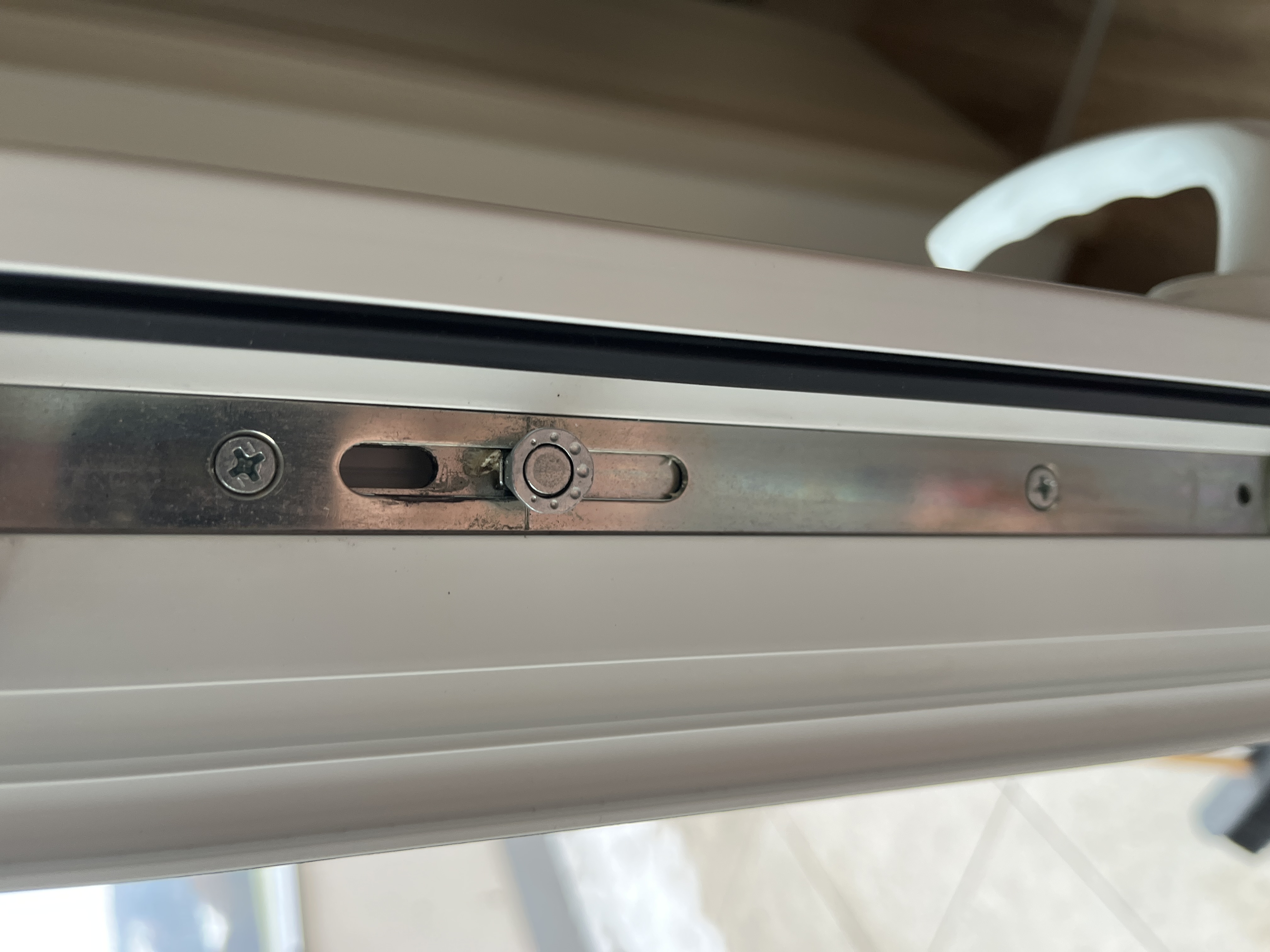

Zdravím, potrebuji poradit do jaké polohy dat cepy u oken na zimní režim.
Viz foto.

| Zimní režim neexistuje. Je to nesmysl, který si někdo vymyslel. Může se tím zničit celý okno. sssa 08.12.2024 15:46 |

| Zamykací čudlíky na našich oknech jsou oválné.
Když se pootočí více kolmo k hlavní liště, tak se okn… poslední čumil old 08.12.2024 17:49 |
Když se pootočí více kolmo k hlavní liště, tak se okno přitáhne větší silou a lépe těsní.
Tomu říkají rádoby odborníci z řad novinářů zimní režim.
Osobně to nepoužívám.
Montér oken jen poradil, pokud se při silném větru ozve "hvízdání", tak ty čudly trochu pootočit, neb se vymačkalo těsnění.
