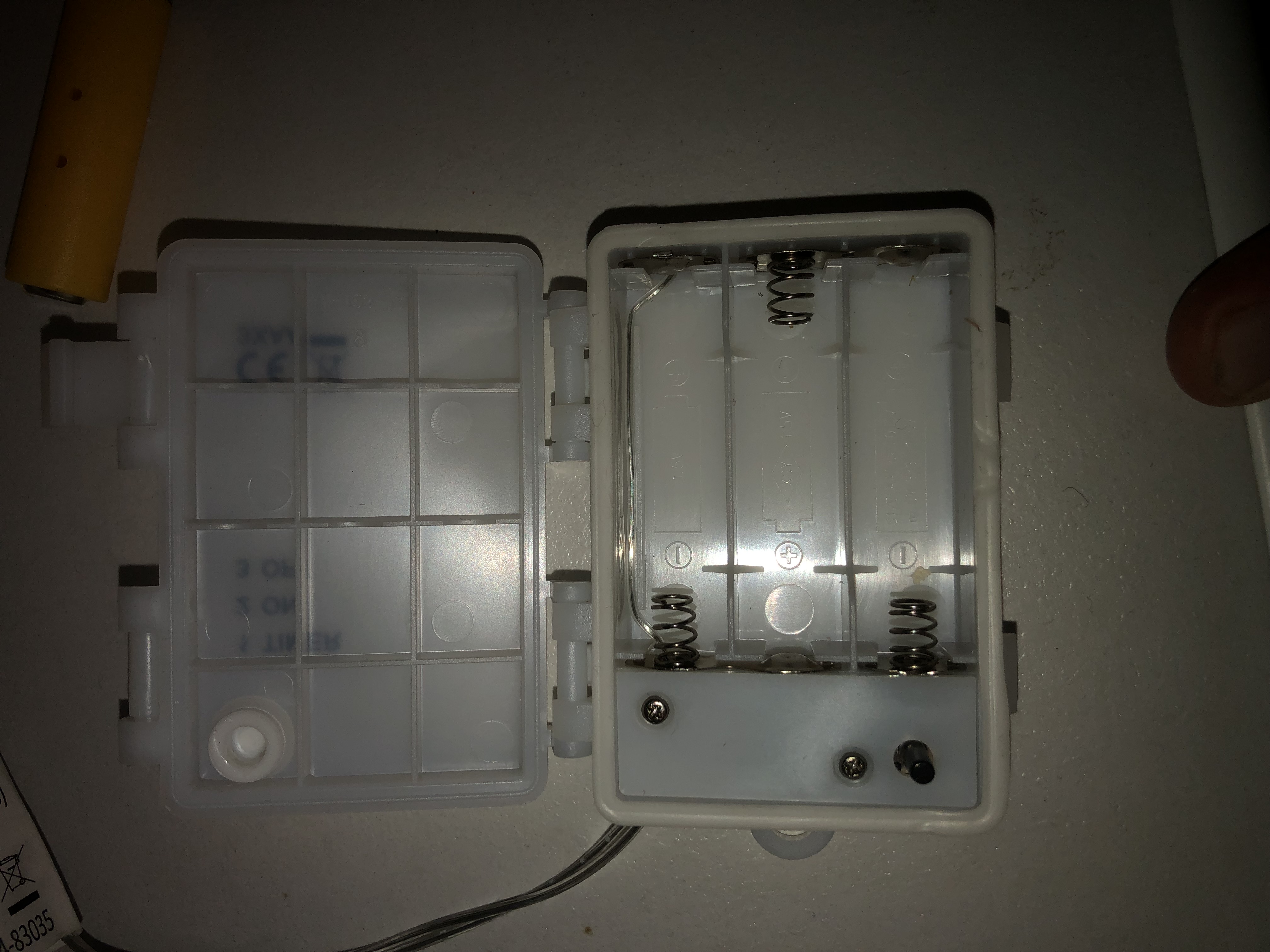

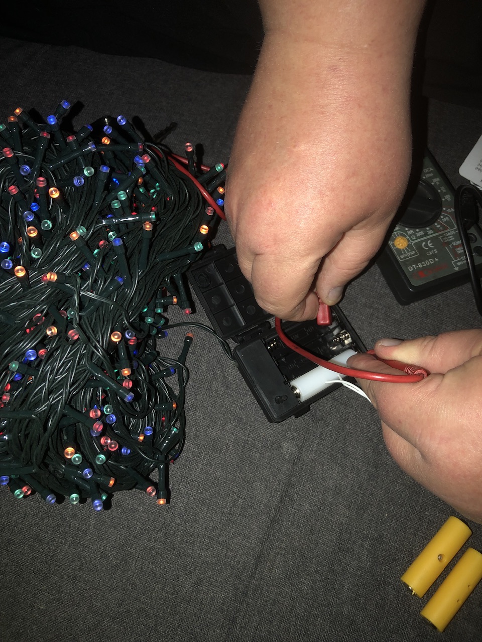

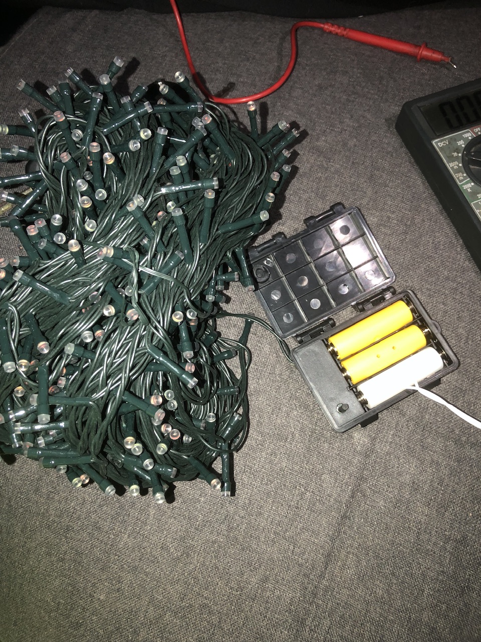

Dobrý den, koupil jsem si světýlka na tři AA baterie, přes baterie fungují , koupil jsem si ještě ale adaptér za baterie a tam to nefunguje když to připojím přes ty fake baterie jen na propojení ale když to připojím drátem tak jo nechápu tohle zapojení rozumí někdo tomu proč to tak je? Jen ze zajímavostí, posílám ještě foto jak to svítí a jak je přes ten adaptér
Dobrý den ,začal bych měřením na "baterii adaptéru, mělo by tam být cca 4,5-5 V pak zkusit ty propojovací baterie zda jsou opravdu propojovací , a zkontrolovat výšku plus kontaktů na všem stalo se mi ,že podobný adaptér měl plus nízké takže se nedotýkal kontaktu v pouzdru baterii. stačila kulička alobalu a vše bylo OK ,jinak jde i naletovat kuličku cínu na pol.Hlavně dodržet polaritu . i ta může být na adaptéru opačně

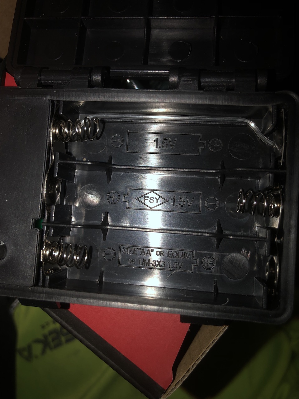

Na jiném zařízení funguje bez problémů viz. obrázek a je to stejný mechanismus opravdu nechápu a nejde mi to do hlavy
Tak tě plíšky uvnitř opravdu nějak špatně reagují na ten adaptér když to nedomáčknu na doraz a nebo tam dám mezi to kus drátku tak to funguje jak má😳 nechápu
Edit: opravdu je tam špatný kontakt stačí udělat lepší špičku protože jinak to tam takové dva plasty v krabičce odklání od plíšků a nemá to kontakt i když vypadá že má.
Přesně tak normální baterie má plus vyšší než většina těchto adaptérů , nechápu proč .takže Doporučuji kapičku cínu plus a bude fungovat všude
Hned jsem si všiml na fotu, že ty baterie AA budou asi nabíjecí ,hodně jich má kratší plus pól,bývá problém i při nabíjení,nedosedají v nabíječce na kontakt ,napájím kuličku cínu a je to OK.
