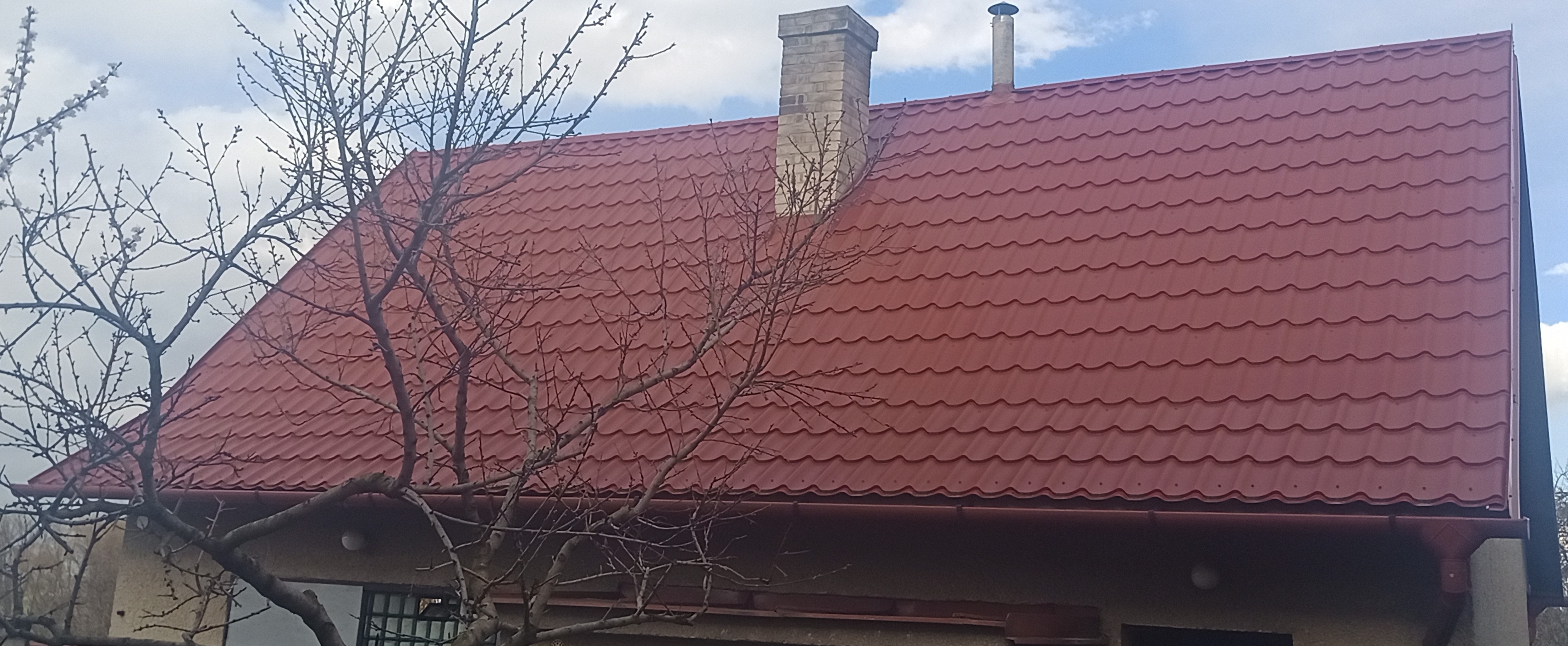

					Zdavím, chtěl bych instalovat shěhové zábrany na střechu - stavení - šopa ) a poradit s jejich rozmístění zábran? Chtěl bych použít zábrany ohnuté s pozink plechu 2 m délka. viz foto. Oblast Bystřice pod Hostýnem ( Zlinský kraj ) Myslite, že by stačila jedna řada zábran nebo použít dvě řady nad sebou cca 2 m?

2 řady budou určitě lepší, protože se sníh z celé střechy nezarazí o jednu, která pak bude hodně namáhaná (zvlášť její upevnění)
Jak budeš mít řešen odvod vody z tajícího sněhu? Ty zábrany upevníš šikmo?
Jakou máš krytinu na střeše? Jaký je sklon střechy? Foto by se hodilo...
Foto střechy
To Ti měli dát když pokládali krytinu.
Dost často je k vidění řada okapových háků na ploše střechy a v nich položená buď dřevěná tyč, to je spíš u malých chat a nebo červená novodurová trubka 110mm.
Jak se to chová v delším časovém horizontu netuším.
Dost možná že u krytiny co máš jsou v nabídce i origo zábrany.
