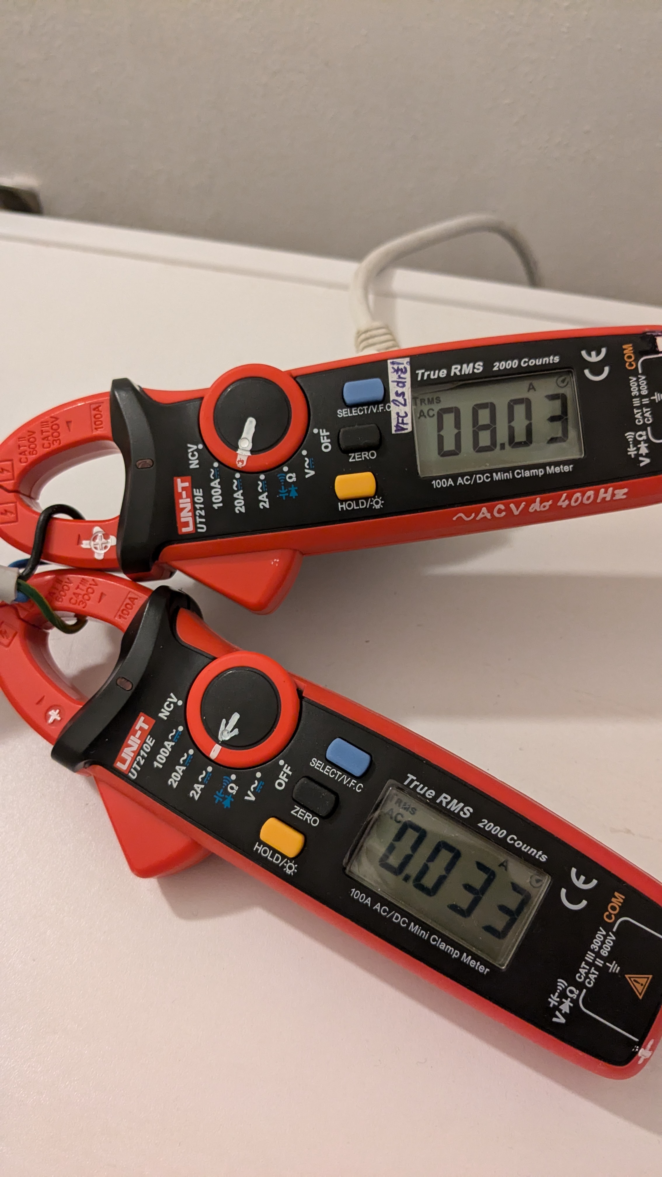

Dodatečně mě napadlo změřit unikající proud skrz PE vodič, a opravdu, asi 33mA, a zrovna jen když topí (viz obrázek, horní klešťák proud fází, spodní proud PE), takže asi to chce vyměnit topné těleso?

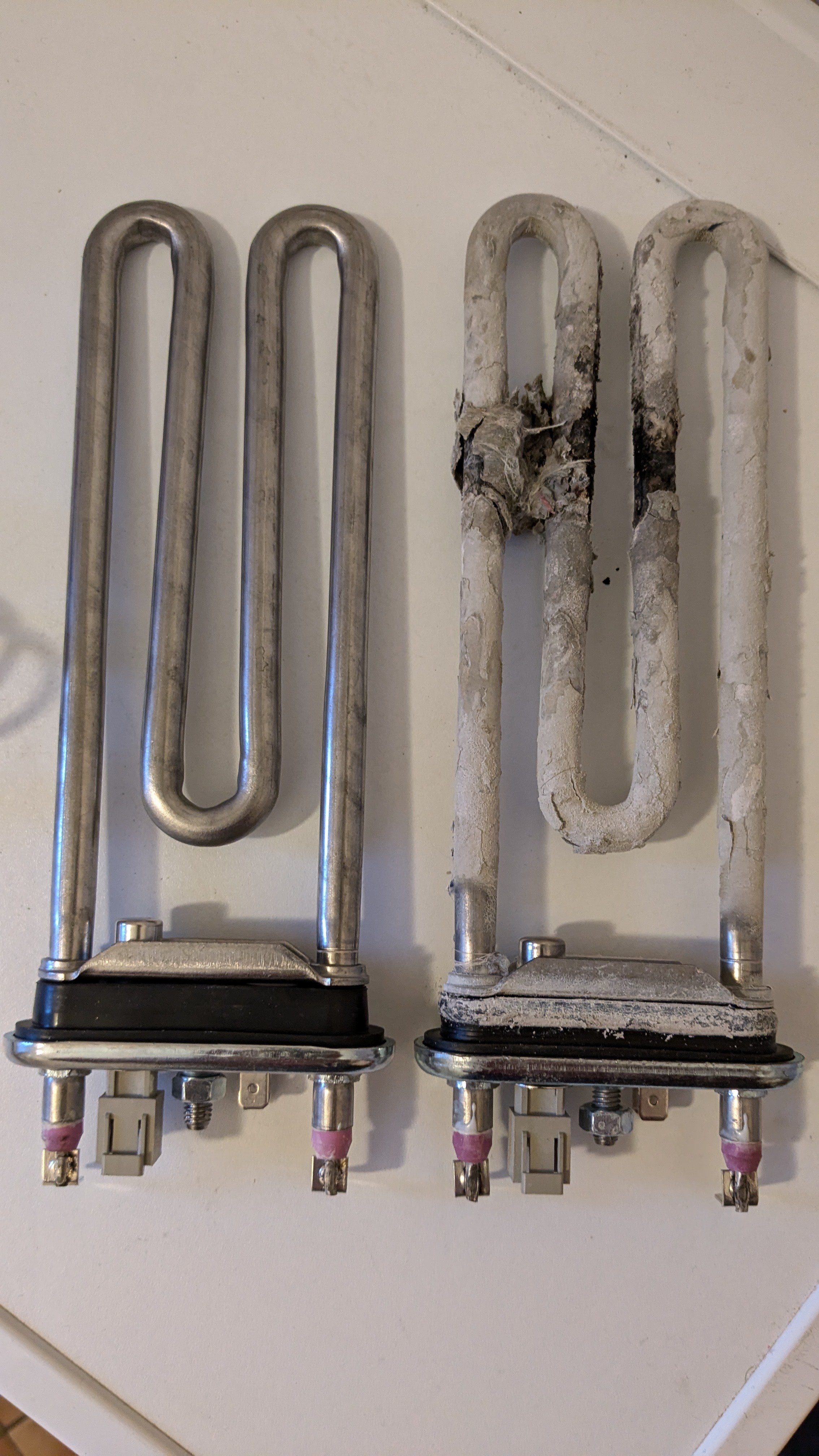

Tak vyřešeno, topné těleso vyměněno.
Když to člověk dělá poprvé tak je problém i sundat faston některý, konektoru od teplotního čidla se taky moc nechtělo ven (je třeba máčknout pacičku), no a páčení šroubovákem ven byl trošku porod. Podruhé to už bude asi brnkačka
Doufám že ne zase za tři roky! Minulou pračku jsme vyhodili po 15ti letech a topné těleso jí ani nestačilo odejít..
Podle přiložené fotky je vidět černé "prohořeliny", takže izolační stav je jasný 😉
