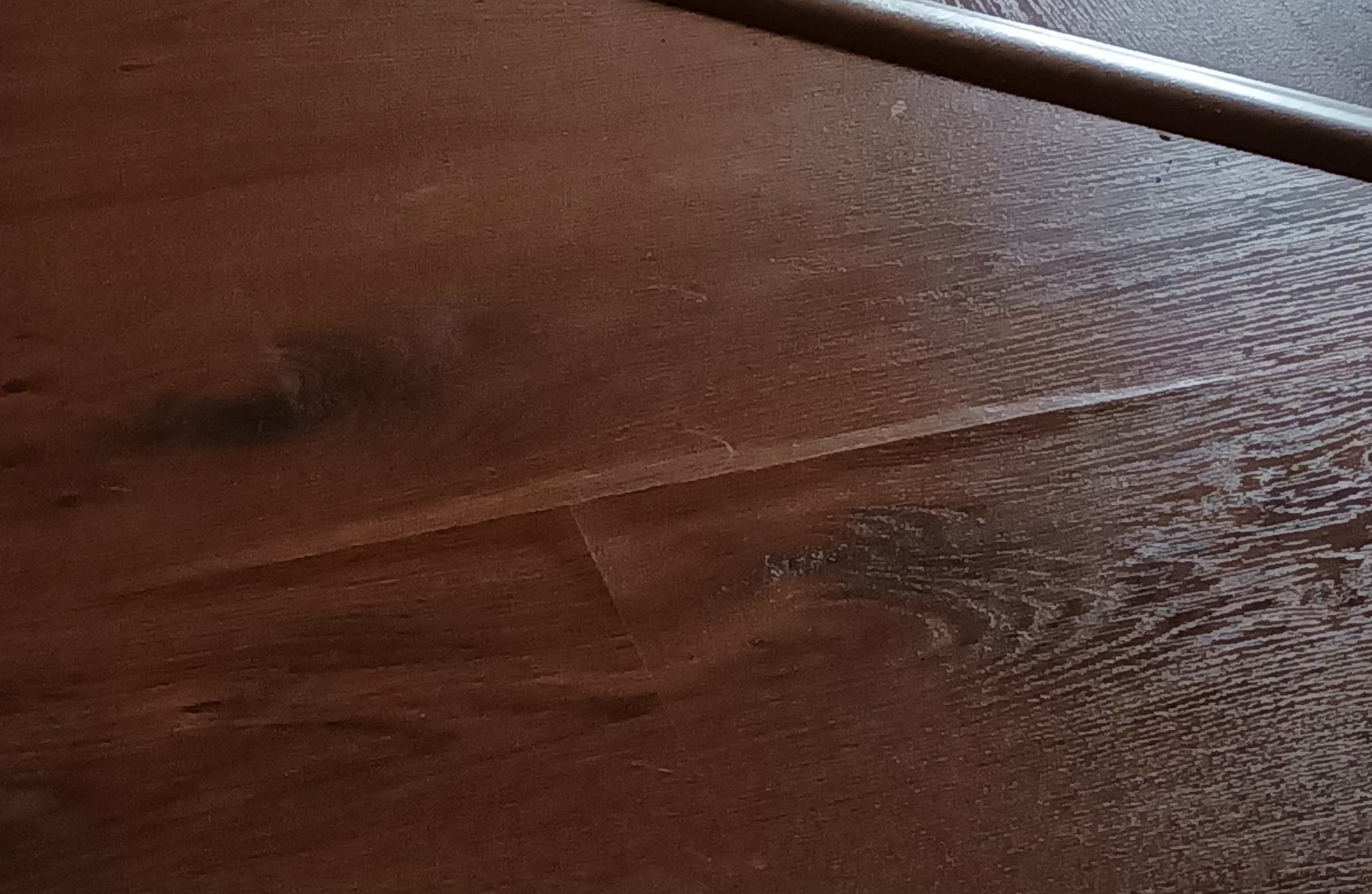

					Dobrý den, dnes jsem si všiml, co na jednom místě udělala plovoučka. Je položena pred 14 lety . Je to pouze na jednom místě. Nic se tam nevylilo, stavba je suchá . Podlahové topení. Setkal se s tím někdo?

To neni vyboulena podlaha, pouze se odlepila vrchni vinylova vrstva.
Díky za info. Takže nezbývá, než dělat, že nic nevidím , nebo výměna lamel, které už těžko seženu ve stejném dekoru.
Zkusil bych injekční stříkačku a lepidlo....
Nebo lamely přeskládat někam, kde to nebude vidět.
Díky za radu. Asi nezbude, než přeskládat. Ale ,že to udělali 3ks a u sebe. Co mohlo být příčinou?
Žádné logické vysvětlení mě nenapadá.
Nabizi se pouze, že se odlepila na jedné lamele a jak jsou natěsno u sebe, odtrhla i sousední. Ale samozřejmě, je to jen nepodložený odhad vzniklého poškození.
Mně napadlo, že by se to takto mohlo chovat, kdyby byla v místě nějaká nerovnost podlahy - prohlubeň. Tak by šlápnutím o sebe lamely třely ve spáře a odlepily vrchni vrstvu. Ale aby se to projevilo po 14 letech je asi blbost.
Levný výrobek a zateklá voda.
Z čeho tak soudíte? Voda nezatekla a před 14 lety stál (našel bych to v účtech přesně, ale kolem) 700kč m2. Což mi nepřijde málo. Máme je v celém domku cca 200m2 a toto je jediný problém, který se bohužel objevil. Jinak je všude jak nová.
Ono to na té fotce vypadá vyšší než to je. Ono je to zvedlé zhruba o 1mm. On si toho asi nikdo ani nevšimne, ale já o tom vím a jelikož jsem puňťa tak to furt vidím...

Zdravím, měl jsem podobný problém, i když ne tak velký. Taky se to objevilo až po několika letech v exponovaném místě na malém kousku. Podle vyjádření firmy to bylo způsobeno nemožností podlahy v daném místě dilatovat. Tento typ podlahy musí mít možnost "mikropohybu" a pokud nemá, tak muže dojít k poškození ve spojích.
Díky, o víkendu zkusím sundat nejbližší lišty a kouknout zda se nějakým způsobem nezměnila dilatační spára.
Mohlo se stát, že ty 2 lišty nesedí v tom spoji úplně na zemi a při chůzi o sebe drhnou. Pak se kraj lišty zachytí a začne se odlepovat.
