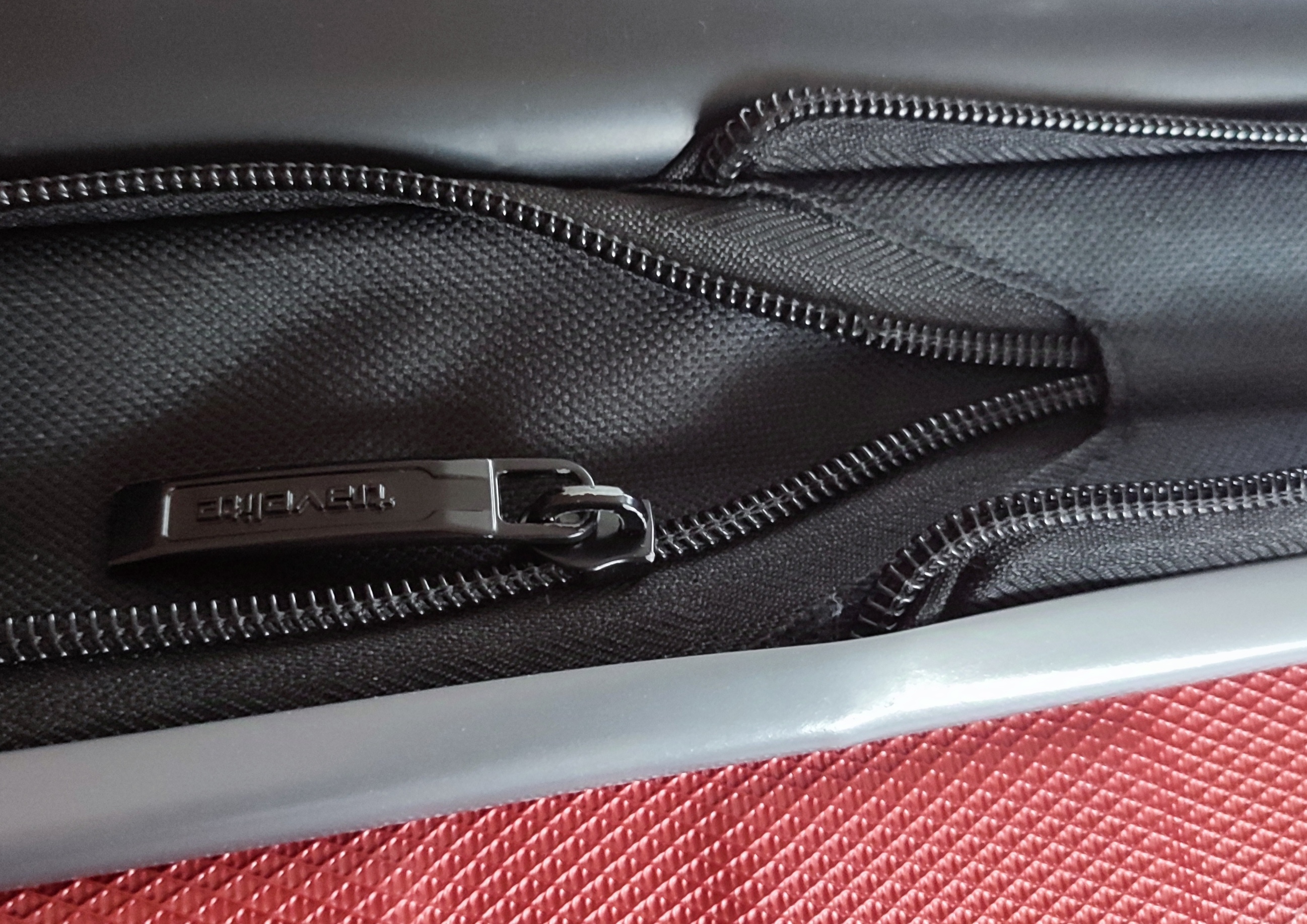

Jak nasadit vypadlý zip na kufru
Nevíte někdo jak nasadit vypadlý zip na kufru?
| Musíš se dostat ke konci, na obrázku napravo, který je zcvaknutý sponkou, rozebrat, nasadit a znovu… Kyncl 16.11.2024 11:46 |
Kyncl | |
| Bohužel ke konci zipu se nemohu dostat, musel bych kompletně rozparat vnitřni textil v kufru Kpz24 16.11.2024 12:13 |
Kpz24 | |
| ten zip je poškodeny, znova nasadit bežec nema vyznam. jim bim 16.11.2024 12:17 |
jim bim | |
| Na konci odstranit jeden nebo 2 zuby v miste, kde je spirala poskozena (je to na obrazku videt).
Pak… Jan Fiala 17.11.2024 05:59 |
Jan Fiala | |
| Tak, nebo čínská tržiště nabízí opravný jezdec rozevřený, který se nasadí a stáhne šroubkem. kejki 17.11.2024 14:43 |
kejki | |
| Opravný jezdec poškozené zuby nevyřeší.Ty jezdce z čínských tržišť nejsou kvalitní,zkoušela je příte… Lubomír 17.11.2024 15:09 |
Lubomír | |
| Ja som to robil aj tak, ze som zips roztvoril slrutkovacom, nasadil zuby a zovrel opat kombinackami.… poslední fleg 17.11.2024 19:57 |
fleg |
Musíš se dostat ke konci, na obrázku napravo, který je zcvaknutý sponkou, rozebrat, nasadit a znovu zcvaknout. Je to docela dobře řešitelné. Zipy se dají celkem dobře opravovat. Jezdec je vhodné malinko zmáčknout, tedy ty strany.
Pak nasadit jezdec a zasit pred poskozenim, aby se zip nerozjel
Opravný jezdec poškozené zuby nevyřeší.Ty jezdce z čínských tržišť nejsou kvalitní,zkoušela je přítelkyně,koupené z Temu.Je švadlena a zipy opravuje,nebo přešívá často.Jezdce raději koupí kvalitní u nás v galantérce.Řešení uvedl Jan Fiala.
Je to tiez funkcne, len sa nesmie roztvorit prilis, aby sa nezlomil a nezavriet ho zase prilis moc, pretoze sa bude zadrhavat.
