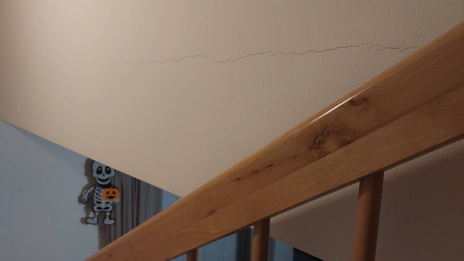

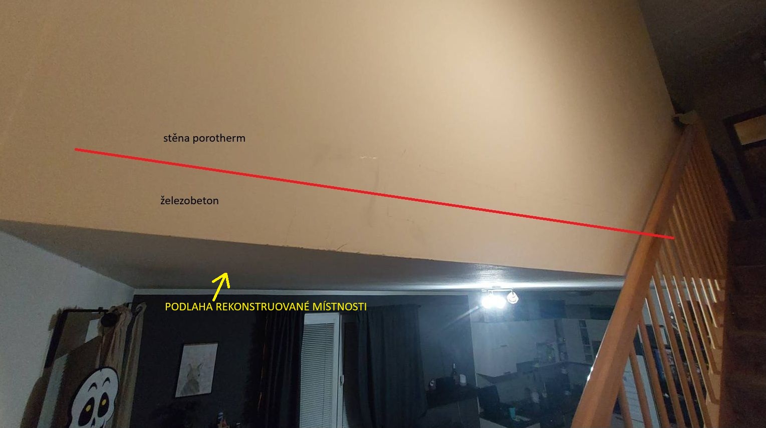

Odhlučnil jsem v patře ložnici akustickým SDK (předstěnami) o celkové váze cca 800kg rovnoměrně rozmístěnými podél stěn. Už před nějakou dobou jsem si začal všímat drobných prasklin na jedné z obkládaných stěn - z druhé strany (viz foto, červená čára znázorňuje linii prasklin). Na této straně totiž strop neobsahuje žádný nosný prvek, jsou tam schody. Prasklina je přesně v místě spoje stropu (tedy podlahy odhlučňované místnosti), což je 18cm tlustý železobeton. Dá se to snadno poznat poklepem, stěna nad čarou je totiž postavená z porothermu a pěkně duní. A tuto zeď jsem právě (mimo další 3) osadil SDK předstěnou.

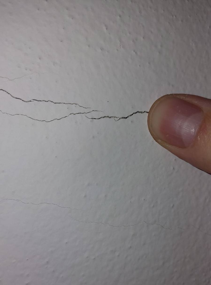

Dnes jsem trochu zpanikařil, protože mi přijde, že praskliny jsou větší. Možná je to jen zdání, já hlupák si před měsíci, kdy jsem si jich prvně všiml, neoznačil jejich velikost. Vlásečnicové praskliny vedou skoro po celé délce horní místnosti, kterou jsem rekonstruoval. Na této straně horní místnosti je váha přidané SDK stěny cca 250kg rovnoměrně rozmístěné po (skoro) celé její délce 3,6m. To jsem nepovažoval za problém, kdejaká skříň s oblečením / knihami + obsazená postel by vytvořila asi stejné zatížení. Ale když vidím ty prasklinky, tak začínám mít obavu, jestli se nepřipravit na demontáž předstěny a nepovolat statika.
Jak moc mám být nervózní? Trhliny už jsem označil a budu sledovat, pokud mi dřív nerupnou nervy a nezavolám pro jistotu odborníka, ať to omrkne.

Nepíšeš kdy jsi to stavěl. Začala topná sezóna a začalo se topit. Může docházet k dodatečnému vysušení zdiva a tím k tvoření jemných trhlin. Osobně bych z toho nic nedělal. Můj kolega stavební technik říkal: Jsou dva druhy statiků. Statik "posera" a to se nedoplatíš a statik "haur" a toho můžeš dělat sám. Chce to jen selský rozum a trochu klidu. Pokud bych měl obavu, tak bych "šprajcnul" doprostřed nějaký trámek a jako podložku dal nějaký např. půl centimetru silný polystyren a po čase bych věděl na čem jsem. :-)
obdobný problém jsme měly kdysi při postavení garáží a následnou nástavbou kancelíří.To ale není podstatné .Také to praskalo a to dost a protože to bylo v navážce tak i stěny.Co si pamatuji tak se přes ty praskliny udělal takový překlenovací sádrový můstek bylo jich několik ,jestli se praskliny zvětšují.No a potom po vyhodnocení se dělala opatření proti případnému průšvihu.Ono to nemusí nic znamenat.Jde jen o případné vedlejší pnutí v důsledku vysoušení zdiva,nebo případně vlivem rozdílu teplot.
